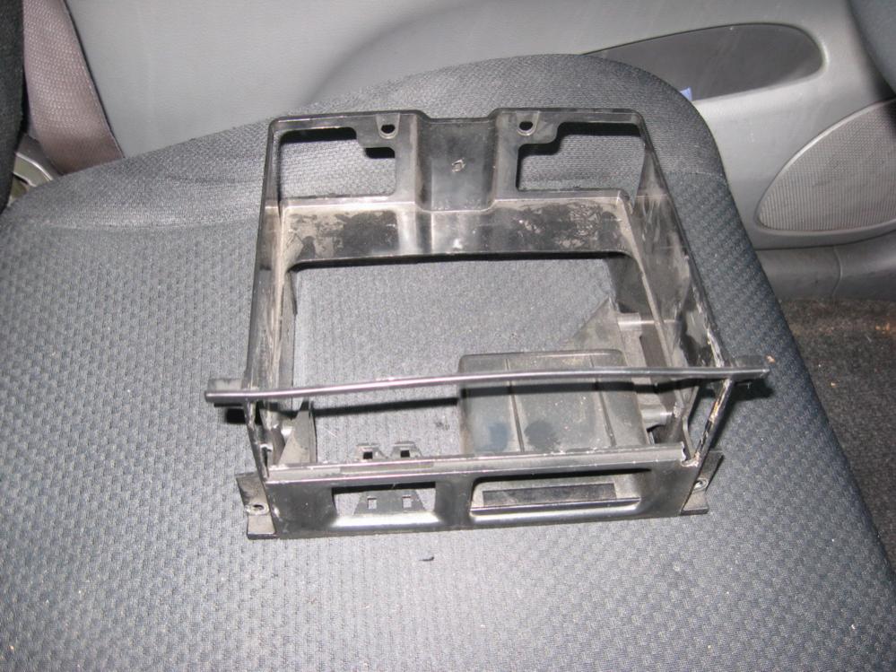

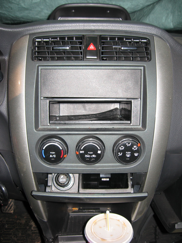

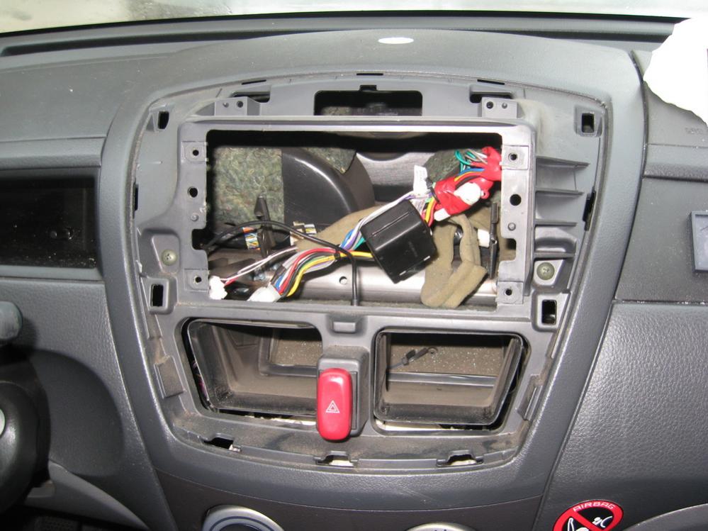

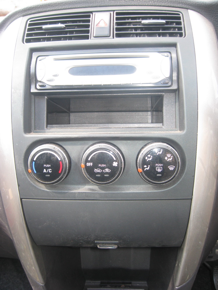

KASiK, подскажите пожалуйста, вот у меня не штатная магнитола 1DIN, а внизу непонятно зачем ниша. Я вот думаю этот пылесборник убрать, и поставить нормальный бортовик что нибудь типа Multitronics RIF-500, он тоже для отсека 1DIN. Я видел на фотографии в этой теме штатную магнитолу, и как я понял сначала надо отщелкнуть 2 серебристые накладки, а потом 4 винта? А каким образом может крепиться эта ниша, Вы не снимали сей девайс? И можно ли без нее закрепить обратно магнитолу?
8,877
5,203
Ответ: Лиана изнутри - фотоотчет разборки авто: фото, устройство, описание...
Да, сперва боковые молдинги надо снять.
Скорее всего магнитолу можно будет закрепить и без этой рамки, но не уверен - не пробовал. Вот фотки:
Бывает и заглушка для магнитолы.
Вот так рамка выглядит примерно, только это от дорестайлинговой торпеды (см. фото выше):

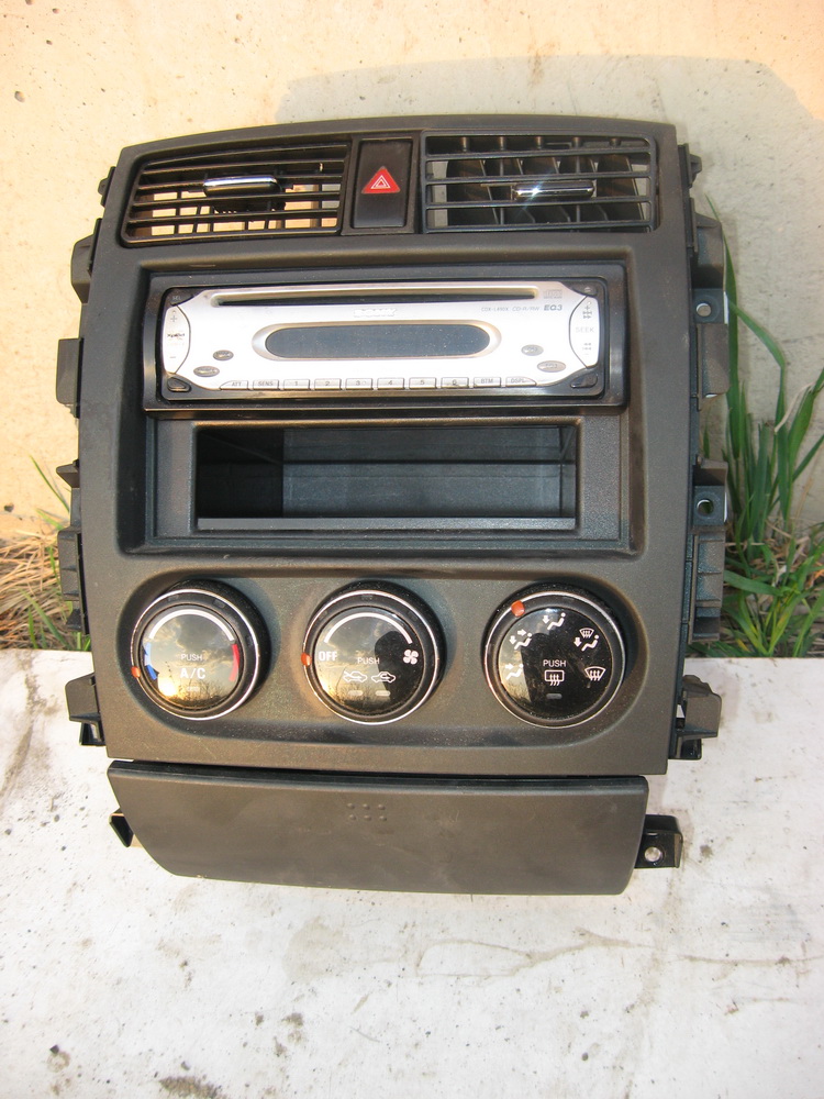

Про панель центральную - не помню, где лучше начать, т.к. давно ее снимал. Просто с угла какого-нить начните и тяните на себя.
Над бардачком и приборкой снять можно отдельно, но очень не просто подцепиться. Проще снять воздуховод рядом, и через него начать выталкивать ближайший угол, если память не изменяет.

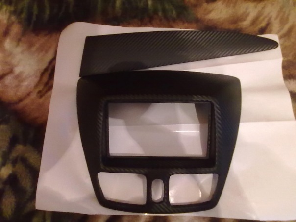

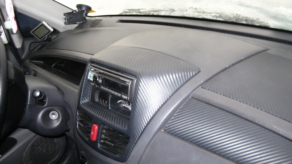

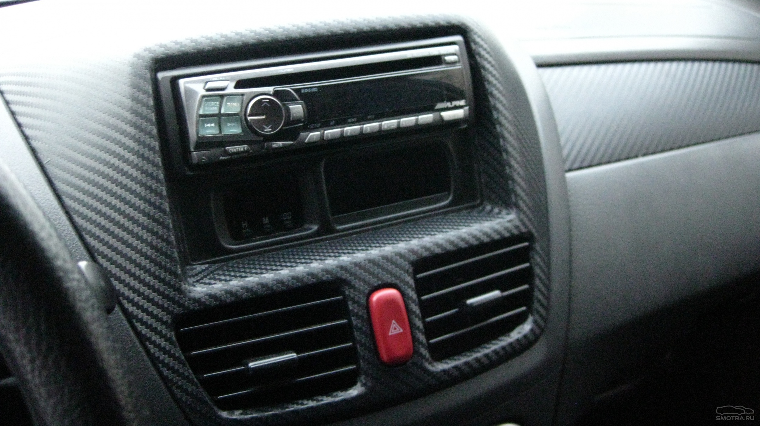

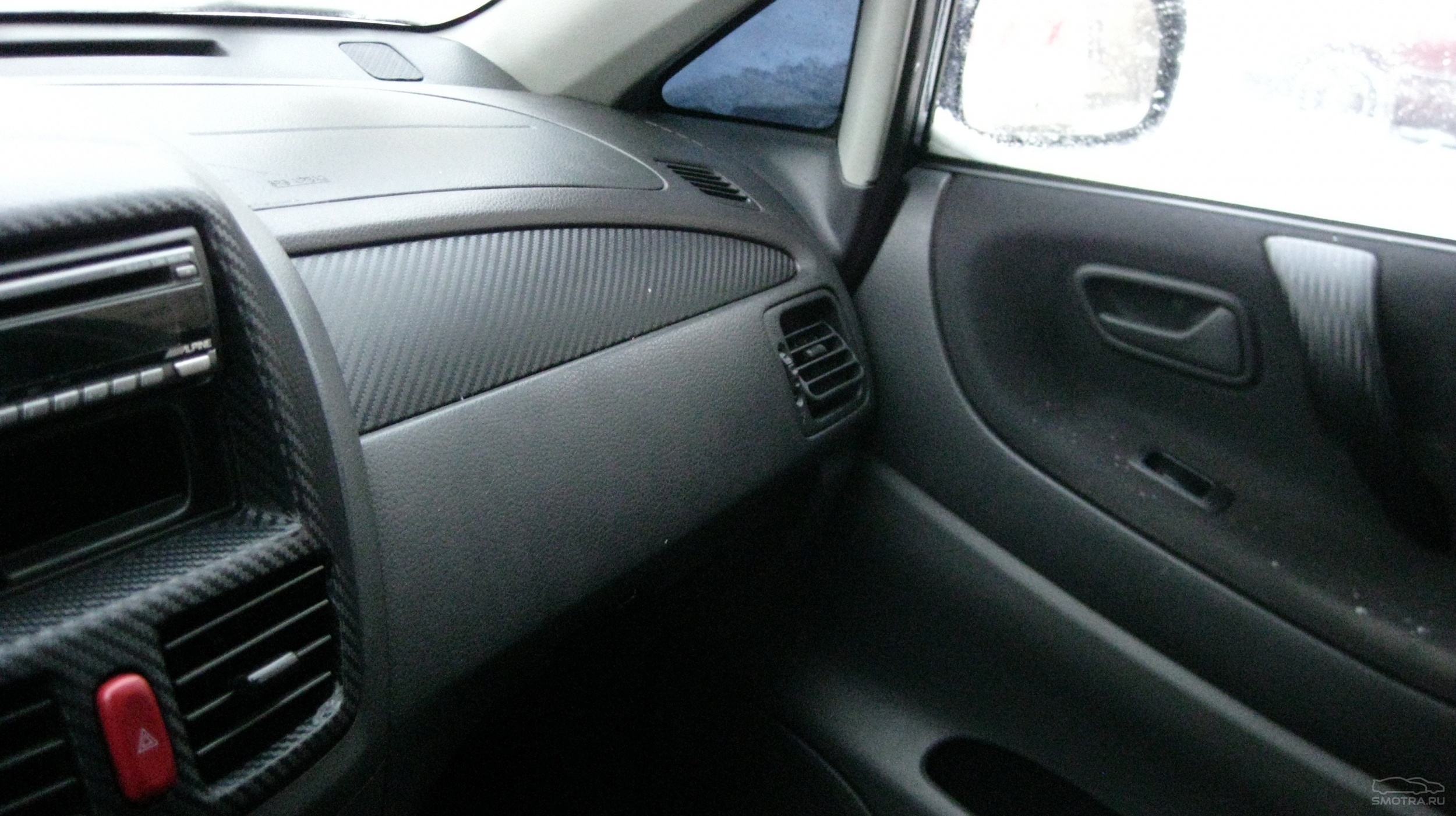

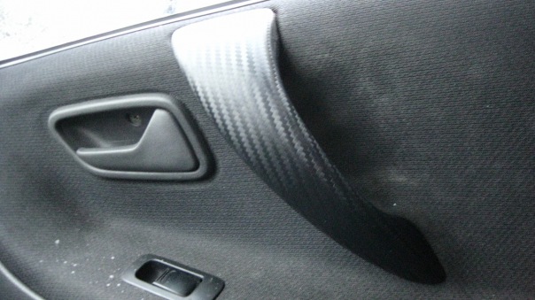

В общем,обтянул я переднюю панельку и "стрелку" на торпеде =)) сейчас буду обтягивать ещё парочку элементов,результаты выложу =))
думаю,всем как и мне понравится =))

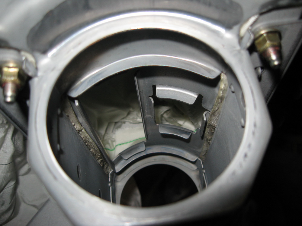

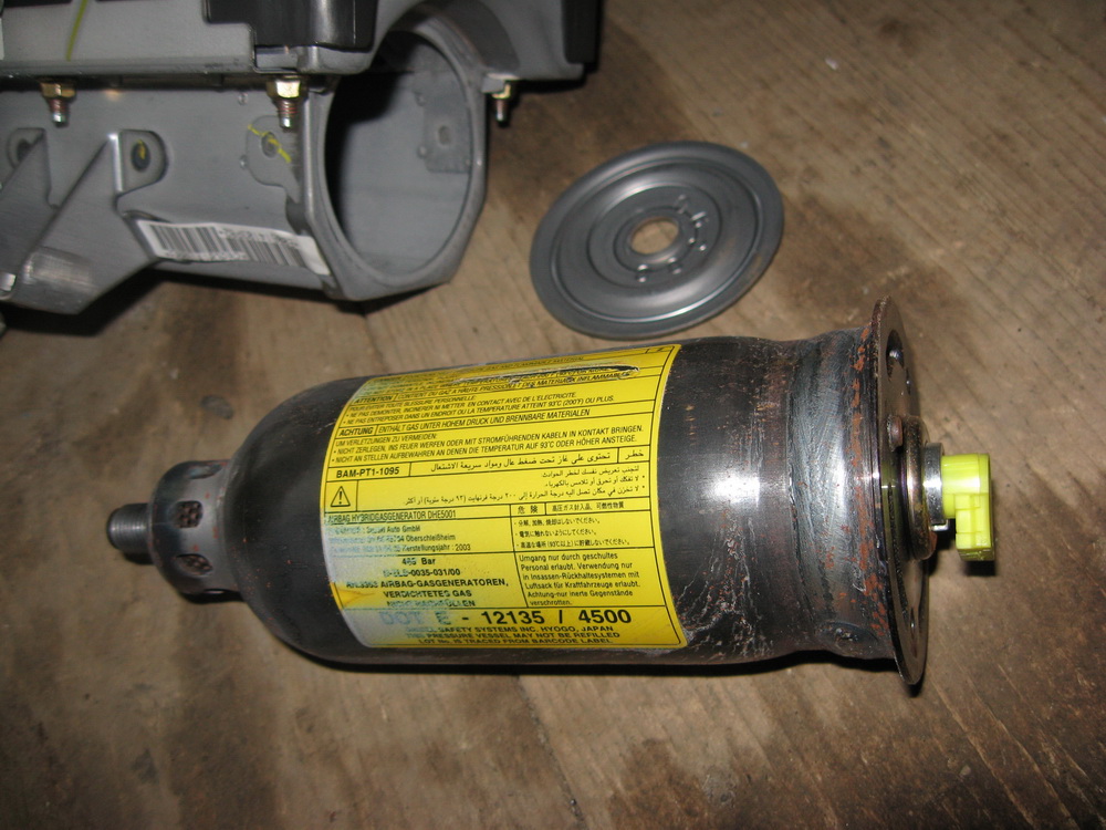

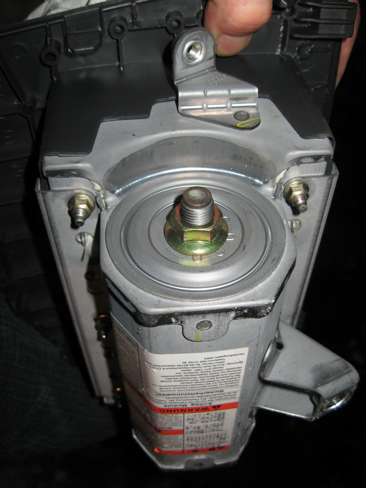

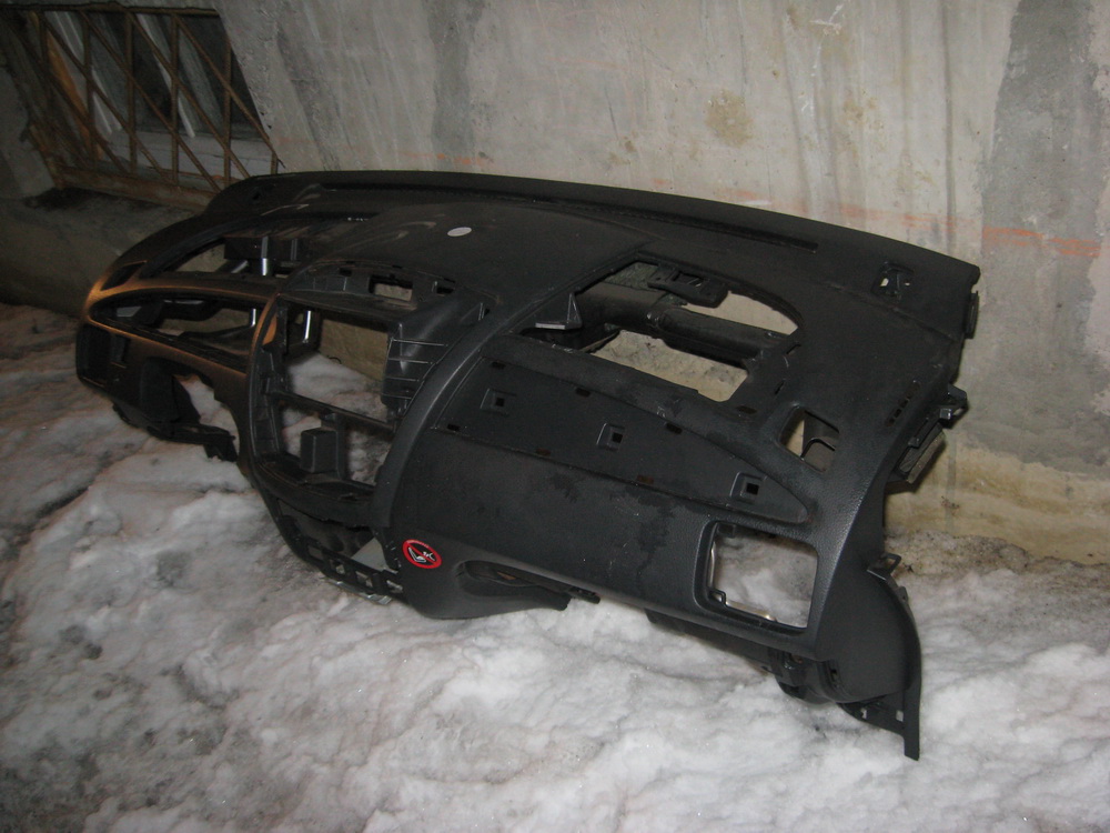

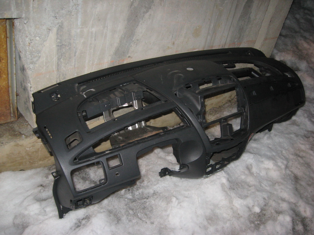

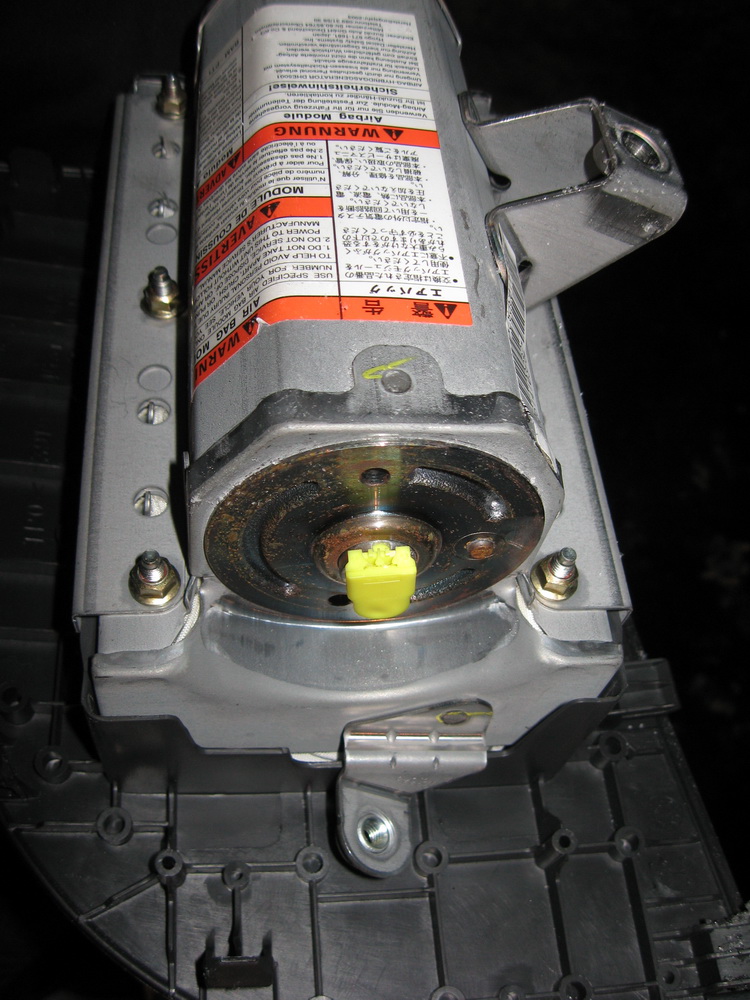

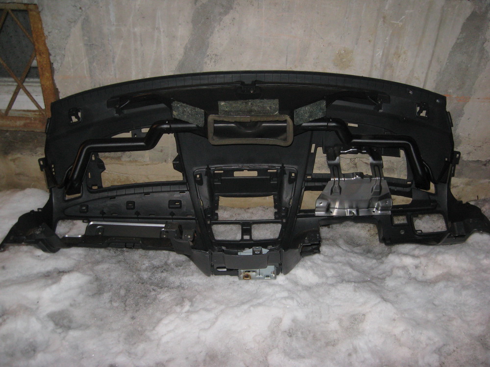

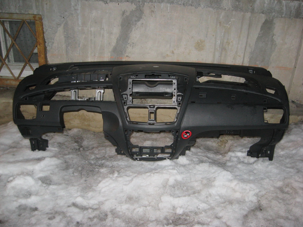

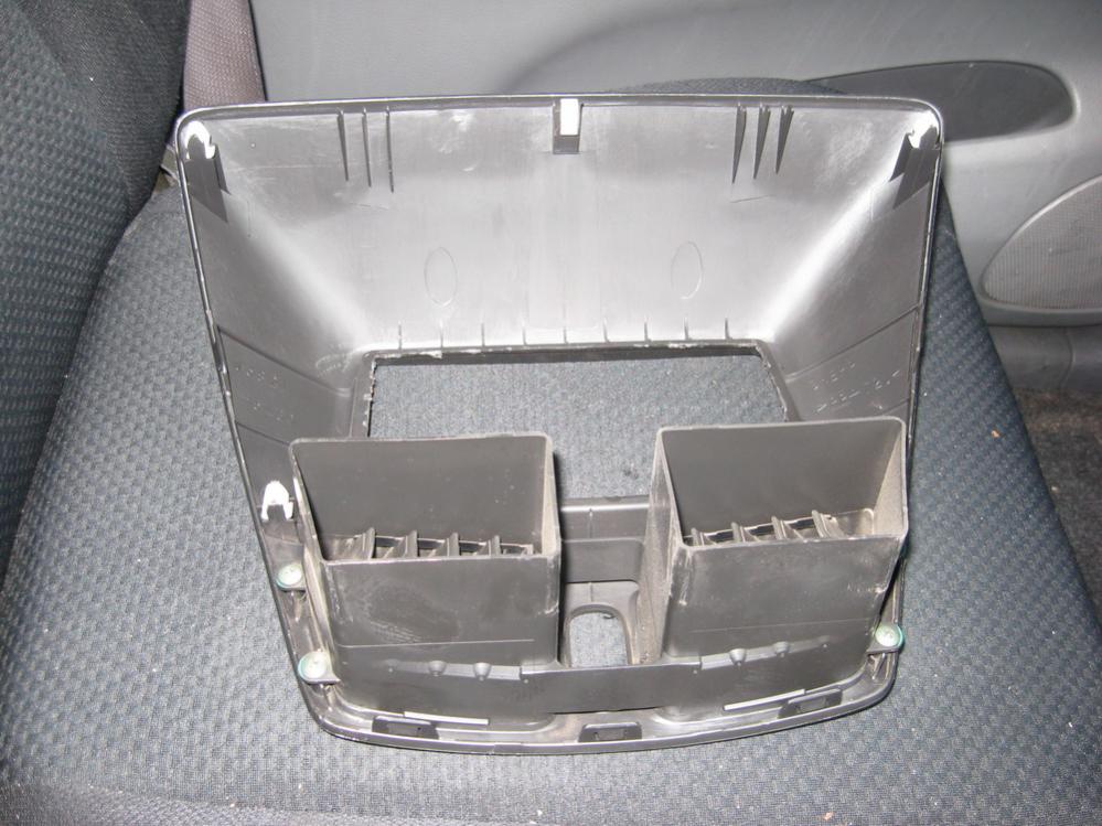

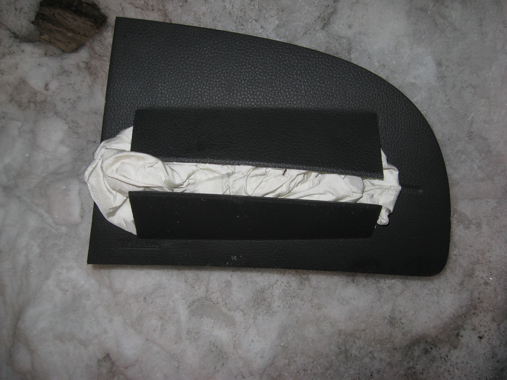

Ты спрашивал про подушку в торпеде, вот фото (крепится изнутри на 3-х болтах):
Ну и ради любопытства разобрал подушку:
Вот торпеда после разборки:

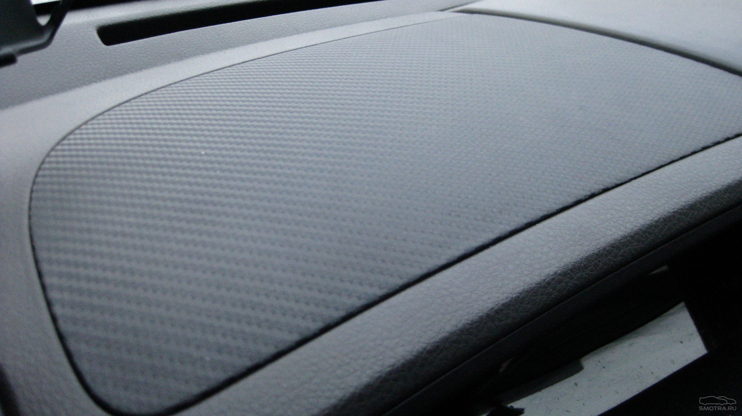

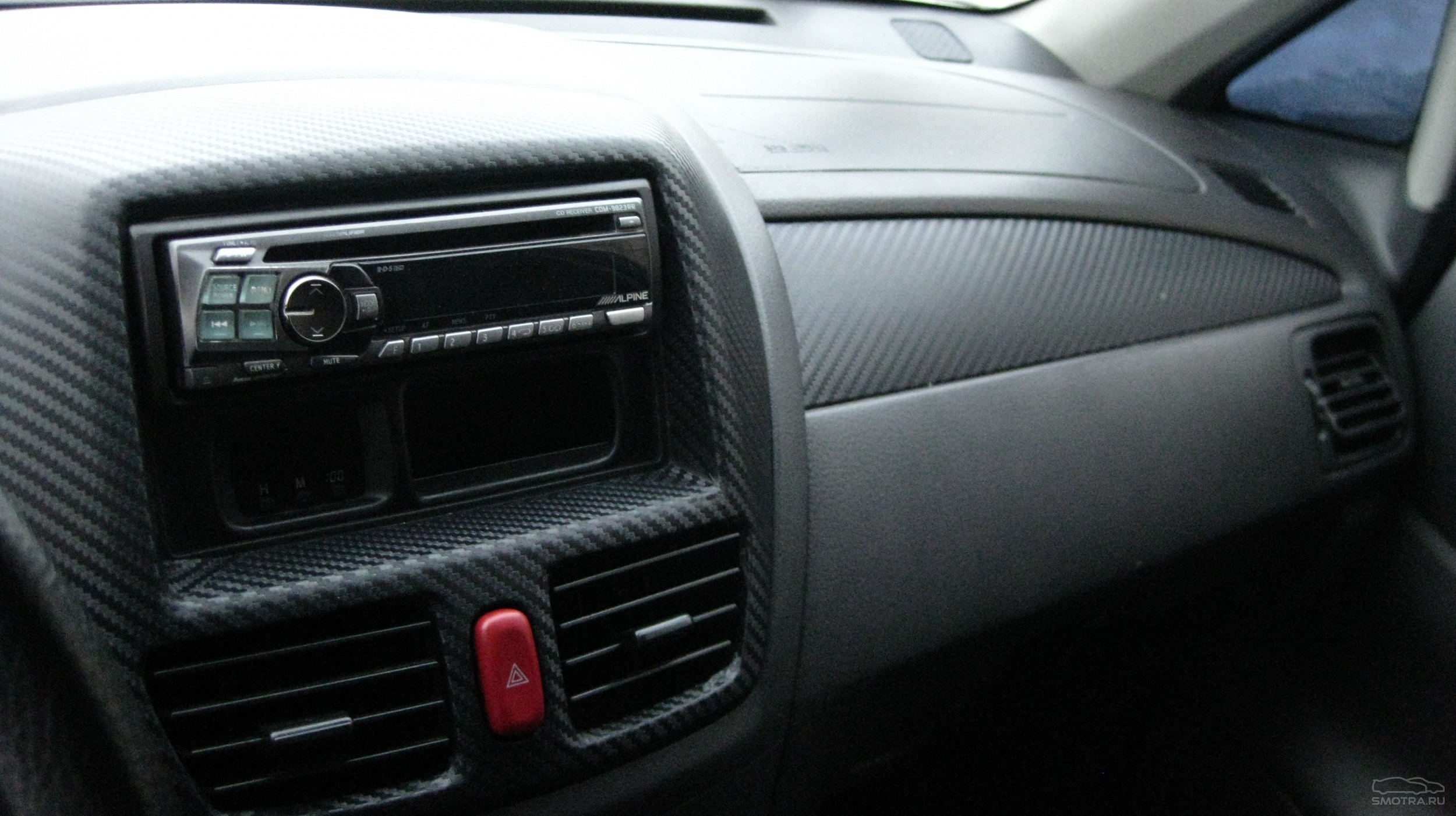

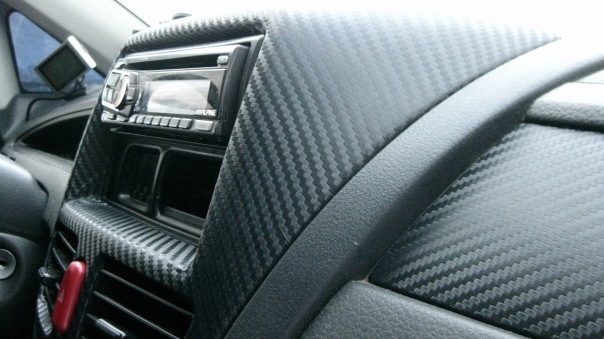

Вот что получилось в результате обклейки передней панели
8,877
5,203
Дай вид покрупнее, общий план торпеды, плиз.
Молодца, хорошо вышло!Браво! Ай
Mfn
30 Апрель 2010
Сузуки лиана . 2002 г.в 1.6л

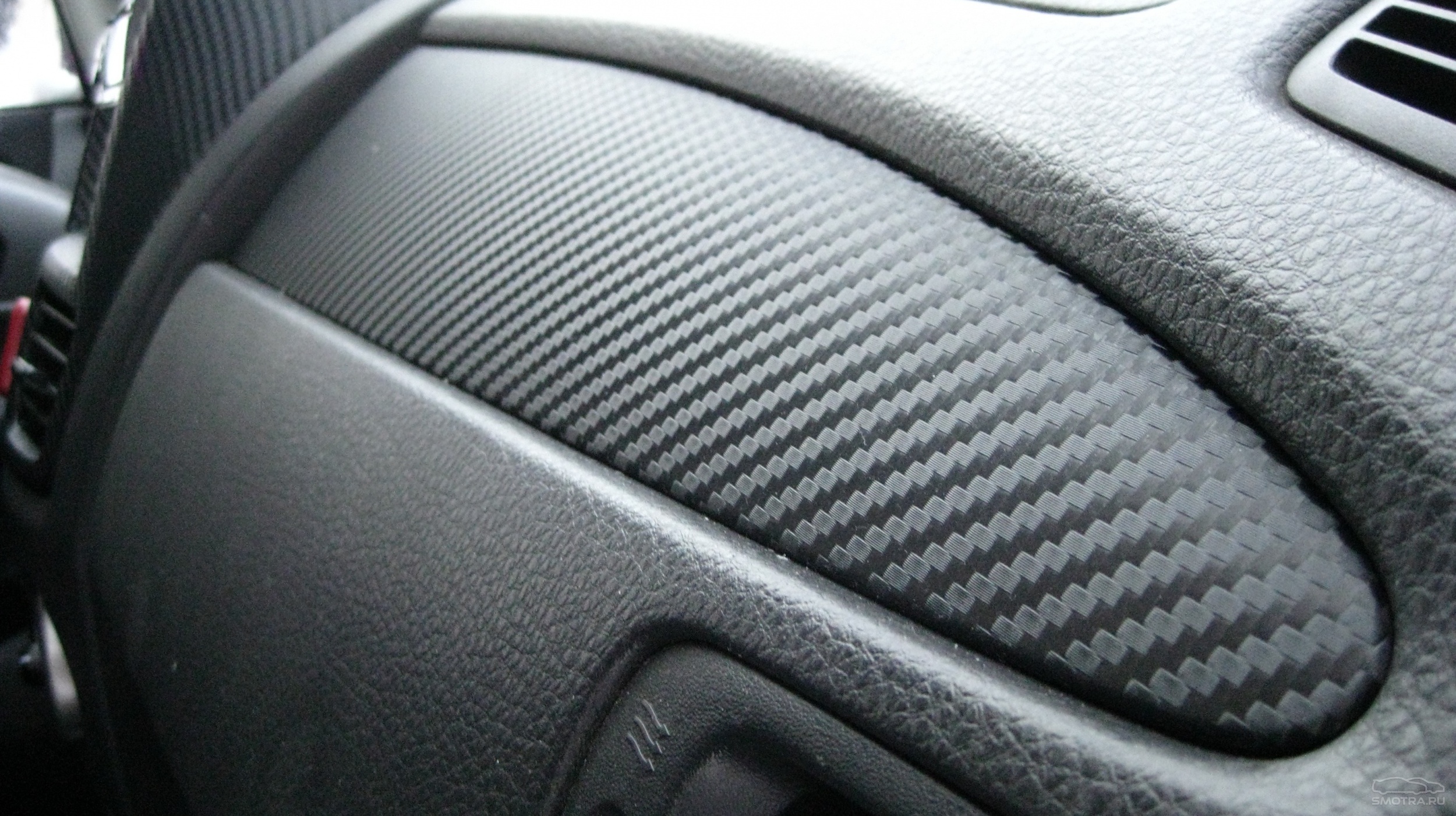

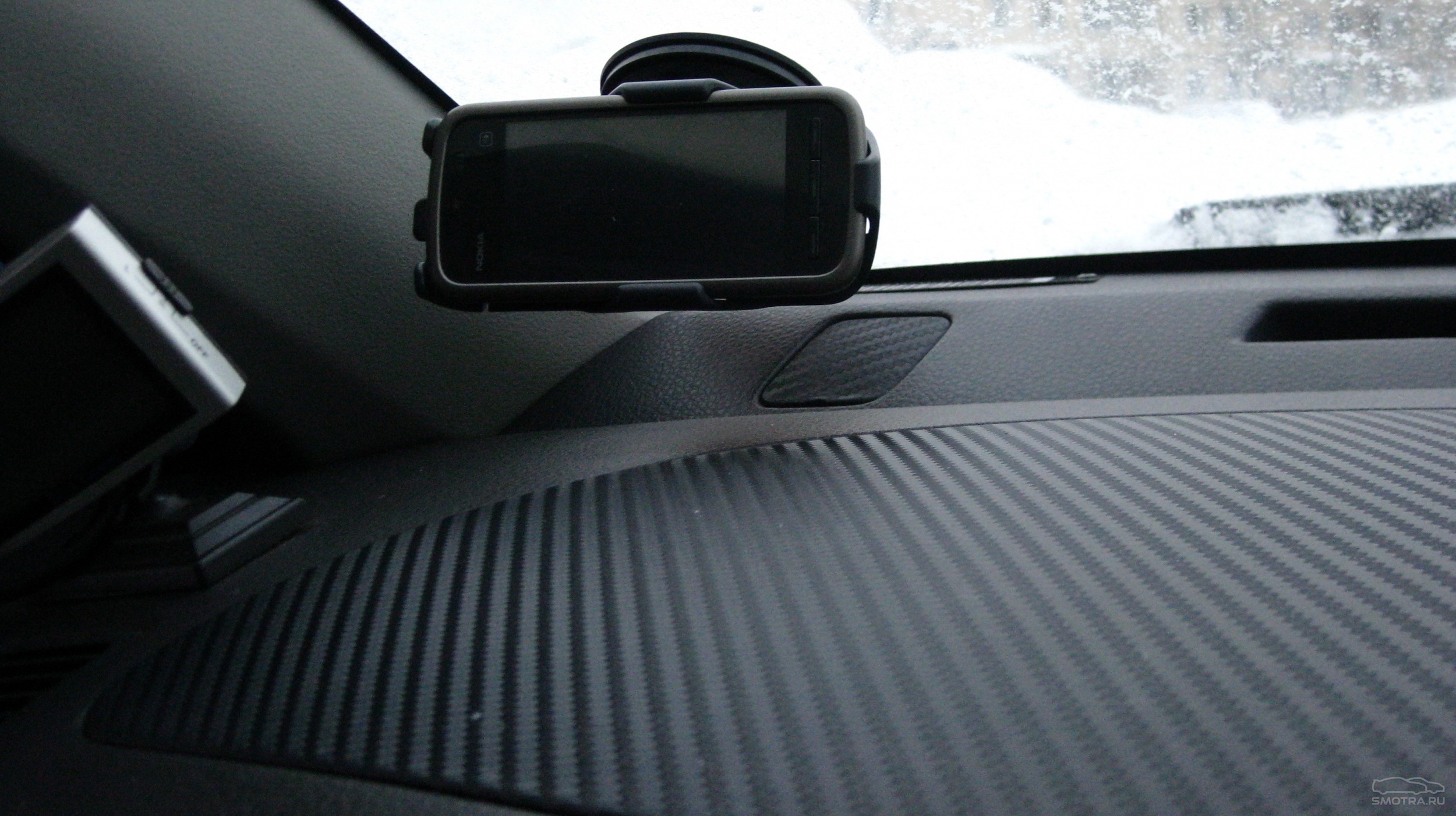

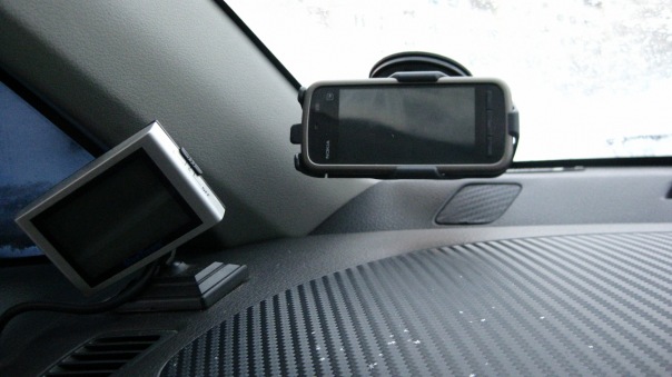

добавил фото целой торпеды

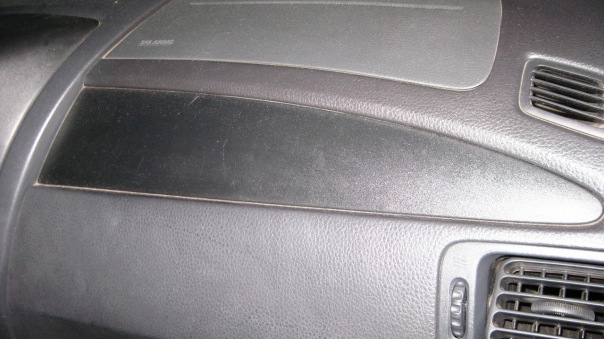

AirBag пассажира нельзя обтягивать, ваабсче-то!;)
8,877
5,203
Почему нельзя ??? Если он стреляный, то очень даже нужно!!!!
А разве он у него стреляный? См. фото до перетяжки:

не,подушка целая.
толщина плёнки 2мм , поэтому тьфу тьфу при ударе её просто оторвёт (она же не на момент приклеена) и просто выкинет вверх или в сторону,я когда не удачно обтянул заглушки плёнка при вставке на место заглушки просто сама отвалилась и всё...
но я клеил с рассчётом на то,что мне не пригодится эта подушка....
так что давайте не будем об этом думать и всё такое =)

Разумеется, что мы и не намекали на то, что тебе она пригодится. ОЧЕНЬ надеюсь и желаю, чтоб не пригодилась, в смысле не попадай в ДТП!!!;)
Но просто никогда не рекомендуется, даже запрещается не то, что оклеивать чем-то подушки, но даже класть что-то на торпеду, чтоб при срабатывании в нос этим "чем-то" не получить. Чем бы ты и как сильно или слабо не оклеил подушку, эта пленка всяко даст сопротивление подушке при ее выбросе, поэтому она может или с запозданием разорвать торпеду, или неправильно развернуться, или по лицу удар может получиться сильнее того, как должен быть. Там ведь и материал специальный, и надрез на торпеде изнутри сделан, чтоб по определенному контуру рвало ее. Где-то читал, что после оклейки подушка просто ломает торпеду и не выстреливает, а выбрасывает в лицо обломки пластика, выламывая его с корнями.
Еще раз говорю, что искренне всем желаю, чтоб подушки не понадобились, но все же считаю обязанным сказать то, о чем сам информирован, тем более что это относится к системе безопасности. Думаю, что все же не стоит этим пренебрегать.
Тем более что 2 мм - это много, это даже не просто пленка-самоклейка... да и та очень эластичная, а эта уж наверняка не слабая. Она самоклеющаяся или сам на клей сажал? Как ее обтягивают по форме, чтоб складок не было и не рвалась? Греть надо феном?

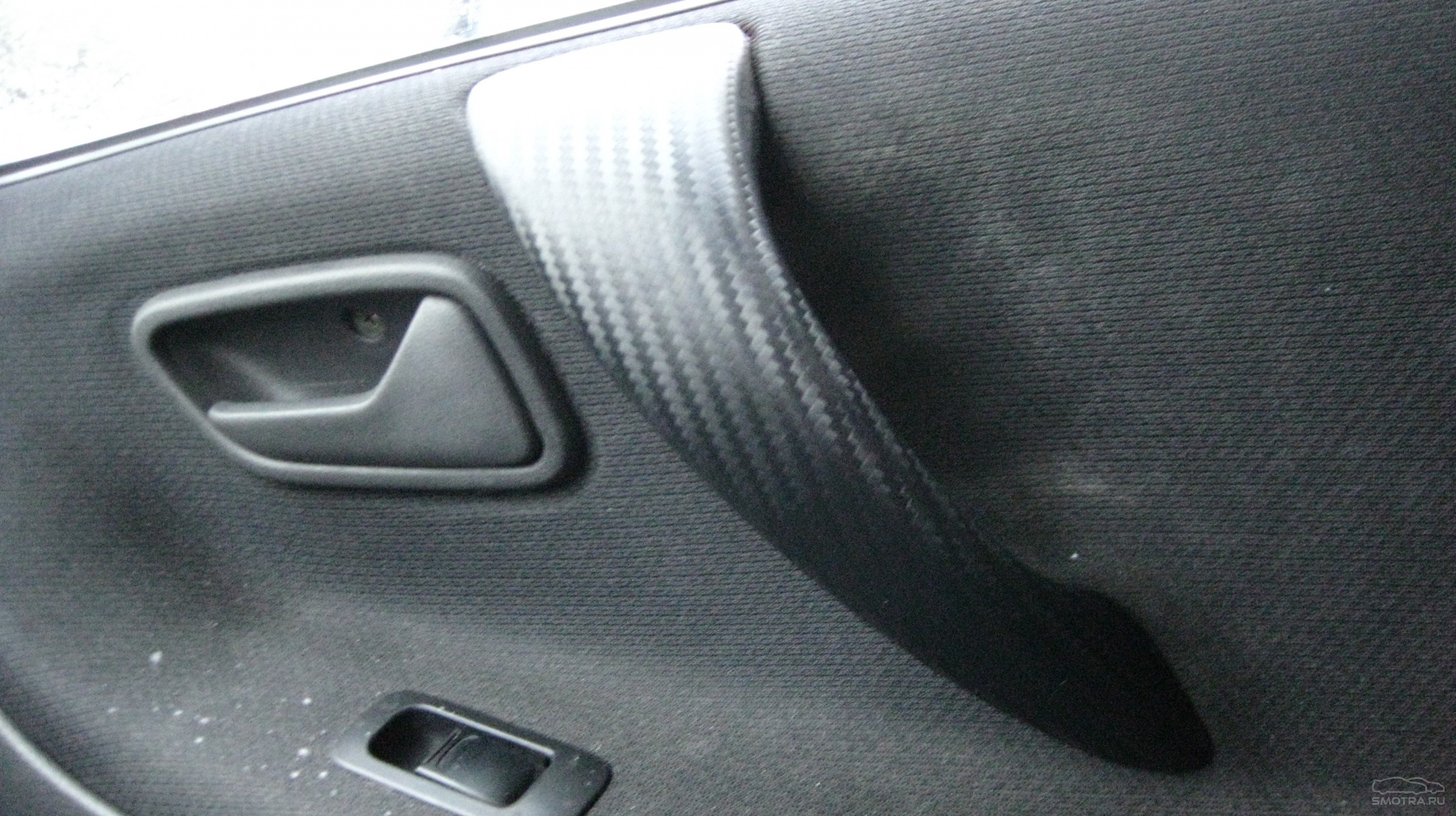

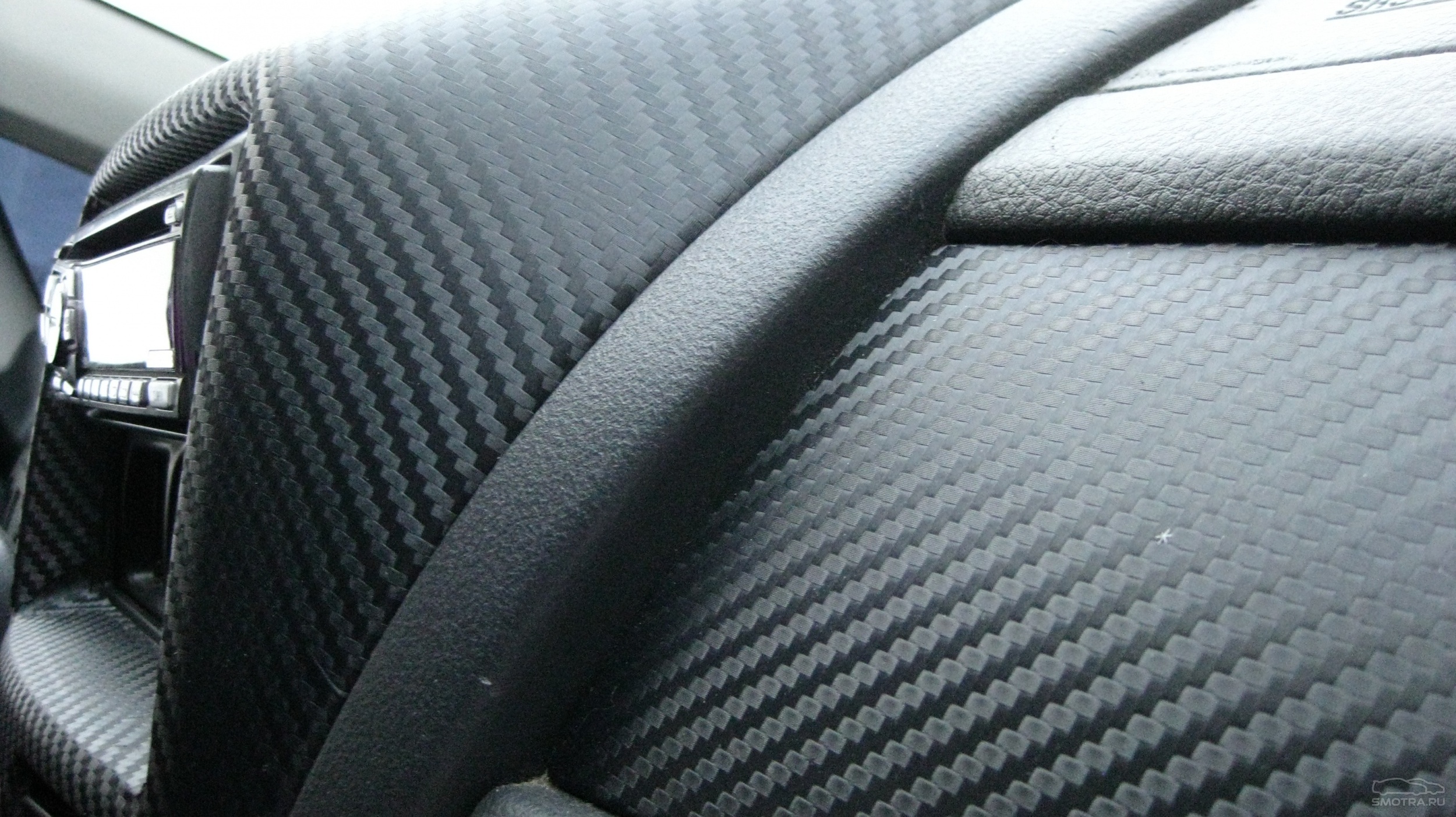

Плёнка эта клеется сама.
фирма 3М : всё о ней узнать можно в интернете,т.к сам толком ничего о ней не знаю,знаю только что одна из лучших...
чтобы по углам не было складок надо хорошо нагреть и просто растянуть её по углу.....и так же всё остальное,даже на ровную поверхность чтобы наклеить надо нагреть...
ну и перед тем как всё делать надо обезжирить,но для 3М это не обязательно...друг не обезриживал ничего и уже 1.5 года дежрится и жару перенесла и всё что надо (клеил зеркала наружние).

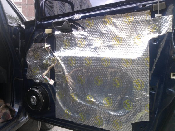

вот ещё немного решил поделиться тем,что сделал в машинке =) шумку =)
на всю обклейку ушло чуть больше половины прогонного метра плёнки,стоит прогонный метр 2700р.
т.е всё это вышло в 1.350р вместе с ручками (фото показывал).
но т.к осталась ещё плёнка (половина прогонного метра почти),то летом хочу обтянуть наружние зеркала заднего вида.
кто подскажет как они снимаются? и разбираются? ну,и заодно ручки наружние как снять с такой вот шумкой....??
