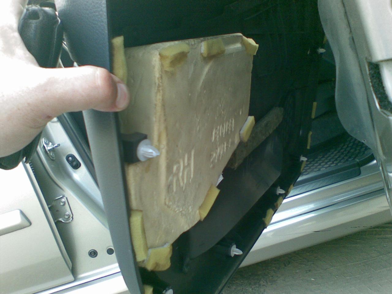

Вот кратенький фотоотчет, что мне пришлось сделать.

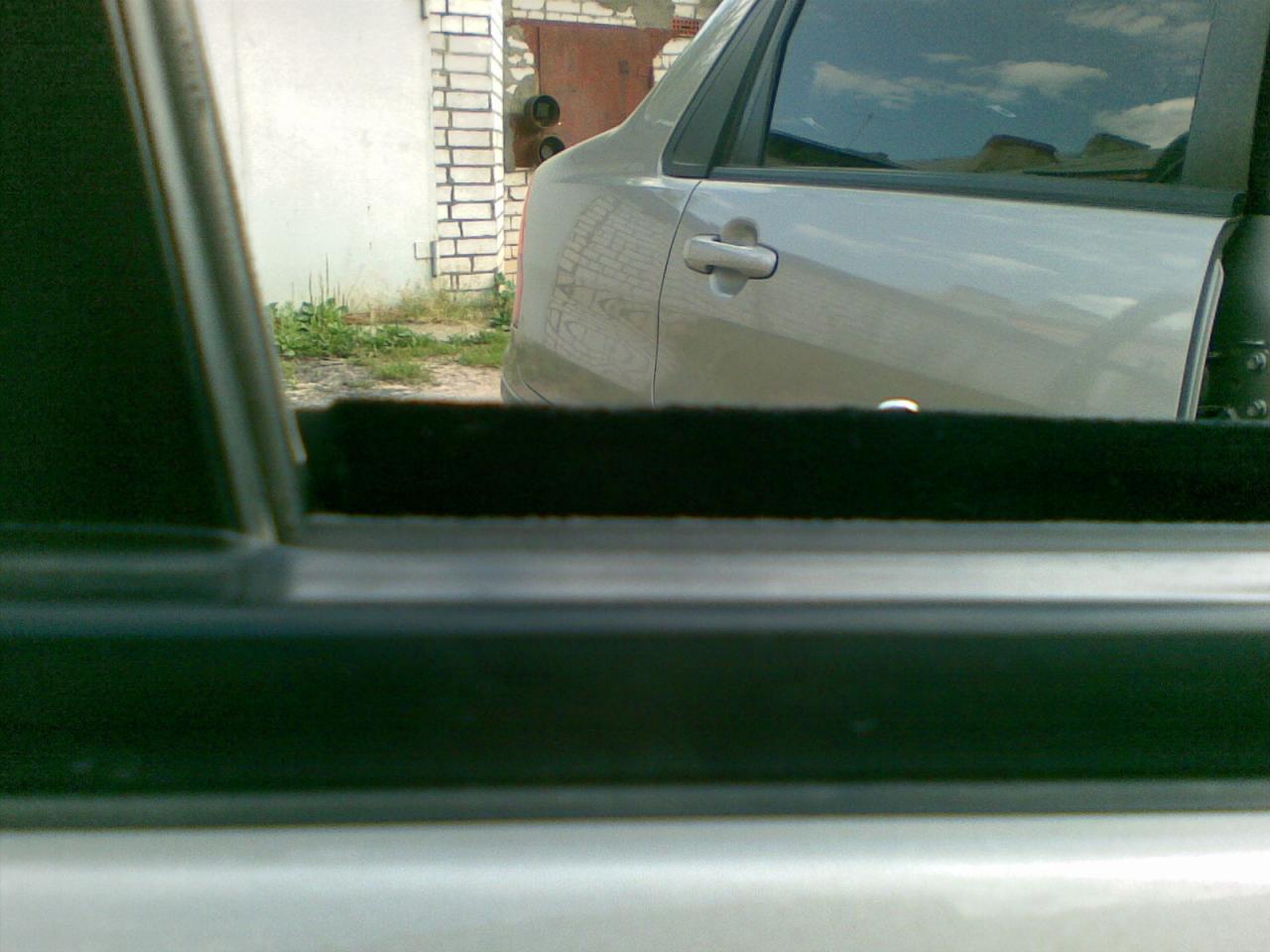

Опускаем стекло и через тряпочку отщелкиваем верхние защелки ручки двери
Верхние защелки отошли - отлично! Далее аккуратно отщелкиваем все остальные.

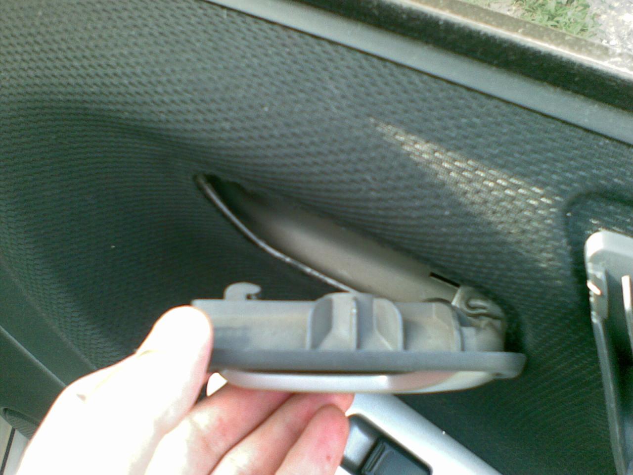

Откручиваем 2 самореза на ручке двери и одик на ручке открывания

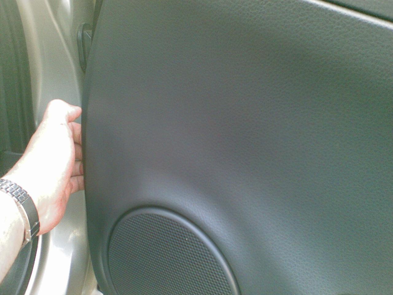

В передней части двери есть удобные углубления. Заводим пальчики под обшивку и ведем по периметру, отщелкивая клипсы. Не делайте как я, оденьте перчатку! Можно порезаться!
Сдвигаем ручку открывания вперед, выводим из крючков
Далее можно снять обивку двери, можно подлезть рукой, и нажав защелку спереди вытолкнуть серебристую пластмасску

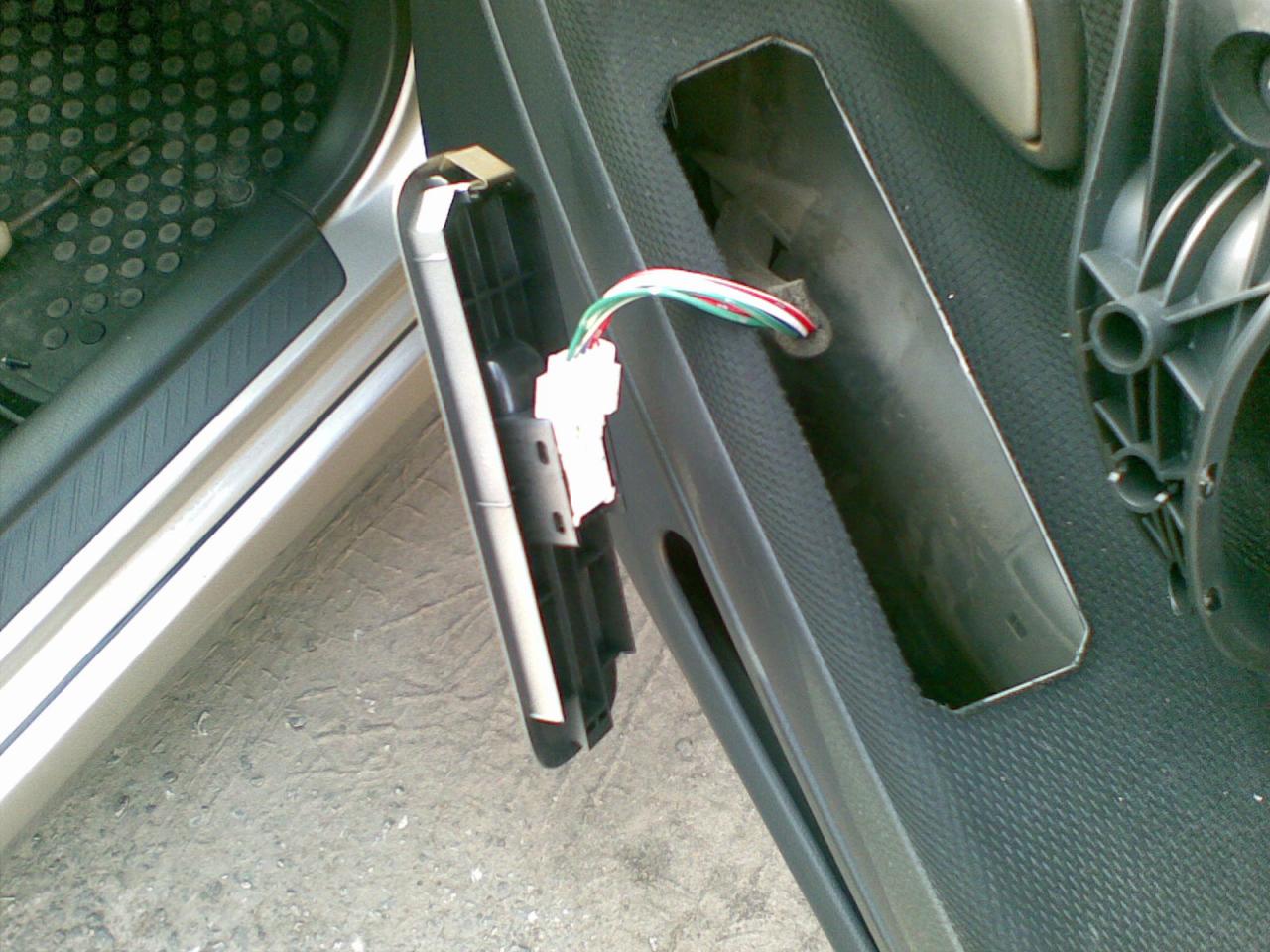

Отсоединяем разьем, поочередно ножом вывести защелки и извлечь кнопку
Ну что? Будем дальше разбирать? Тогда поехали

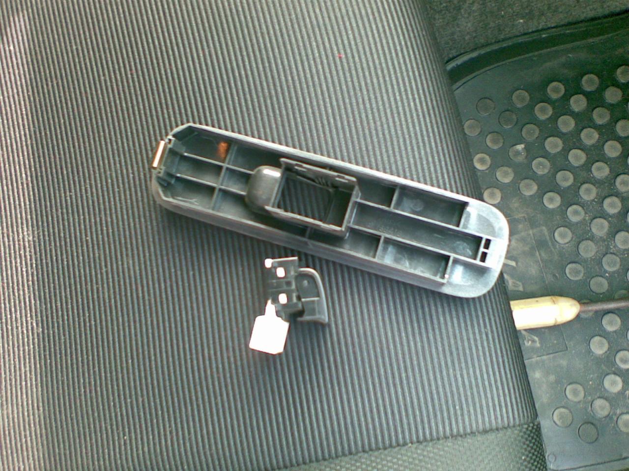

Готовим чистый стол (рабочее место)

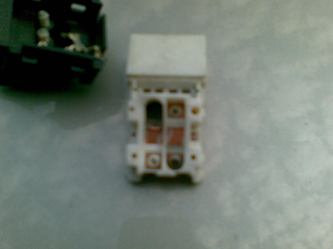

Аккуратно ножом отводим четыре защелки и разбираем кнопку. Держать нужно клавишей вверх а разьемом подключения вниз, тогда подвижные контакты останутся на месте, а мы запоминаем как там все было. Осторожно, внутри пружинки, если что-то упадет - с фонариком не найдешь! (понятно, зачем нам нужен чистый стол?) Фотка, конечно , не ахти, но разобрать можно.
Фу! Какие черные контакты! С одной стороны больше подгорели. Ну да, было ведь зимой такое: стекло примерзло, а нам надо срочно его опустить? Вот и результат. Не беда, наматываем на спичку ватку или берем ватную палочку в домашней аптечке и спирт из заначки и протираем контакты внутри кнопки и подвижные контакты. Можно чуть зачистить надфелем, но не увлекайтесь, не сдерите все покрытия на контактах. И ни в коем случае не используйте наждачку, результат будет не на долго.
Собираем кнопку, проверяем, собираем дверь, считаем экономию Баксы-бакс

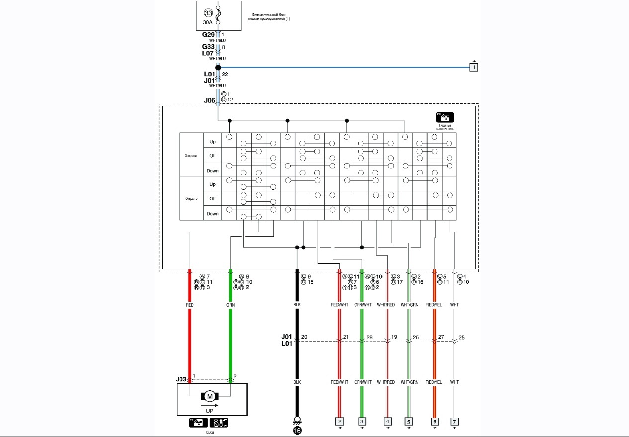

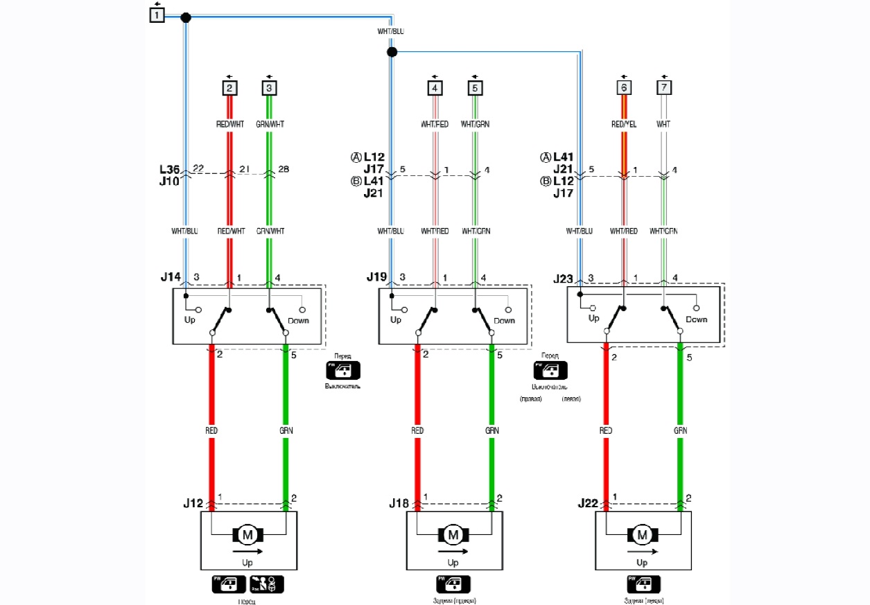

И еще вопрос, вот здесь http://firedragon-liana.narod.ru/fuse/fuse.html нарисована схема предохранителей. В самом низу есть 2 штуки, как раз на стеклоподъемники, а вот где их искать не нашел описания. Так где же они?
Найти то этот предохранитель можно, но вот смысл? Если остальные работают, значит он точно исправен, т.к. он защищает сразу все стеклоподъемники.
Еще совет, если с электрикой на "ты" проверьте тестером, или лучше контрольной лампочкой ватт на 5 на неисправной двери (правая задняя?). Кнопку не отсоединять. Один провод на контакт 3 (бело-голубой), а другим на все остальные, так вот:если не нажимать никакие кнопки, то лампочка должна гореть на всех контактах (1,2,4,5). Ну и не забыть включить зажигание, без зажигания стеклоподъемники не работают, вроде.

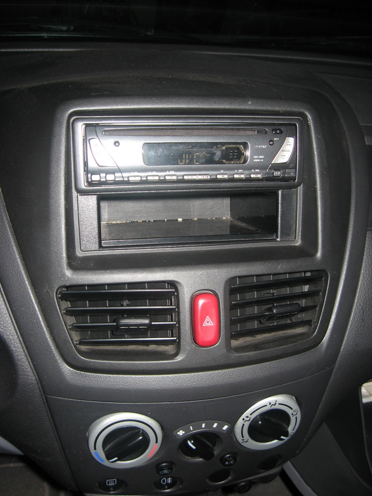

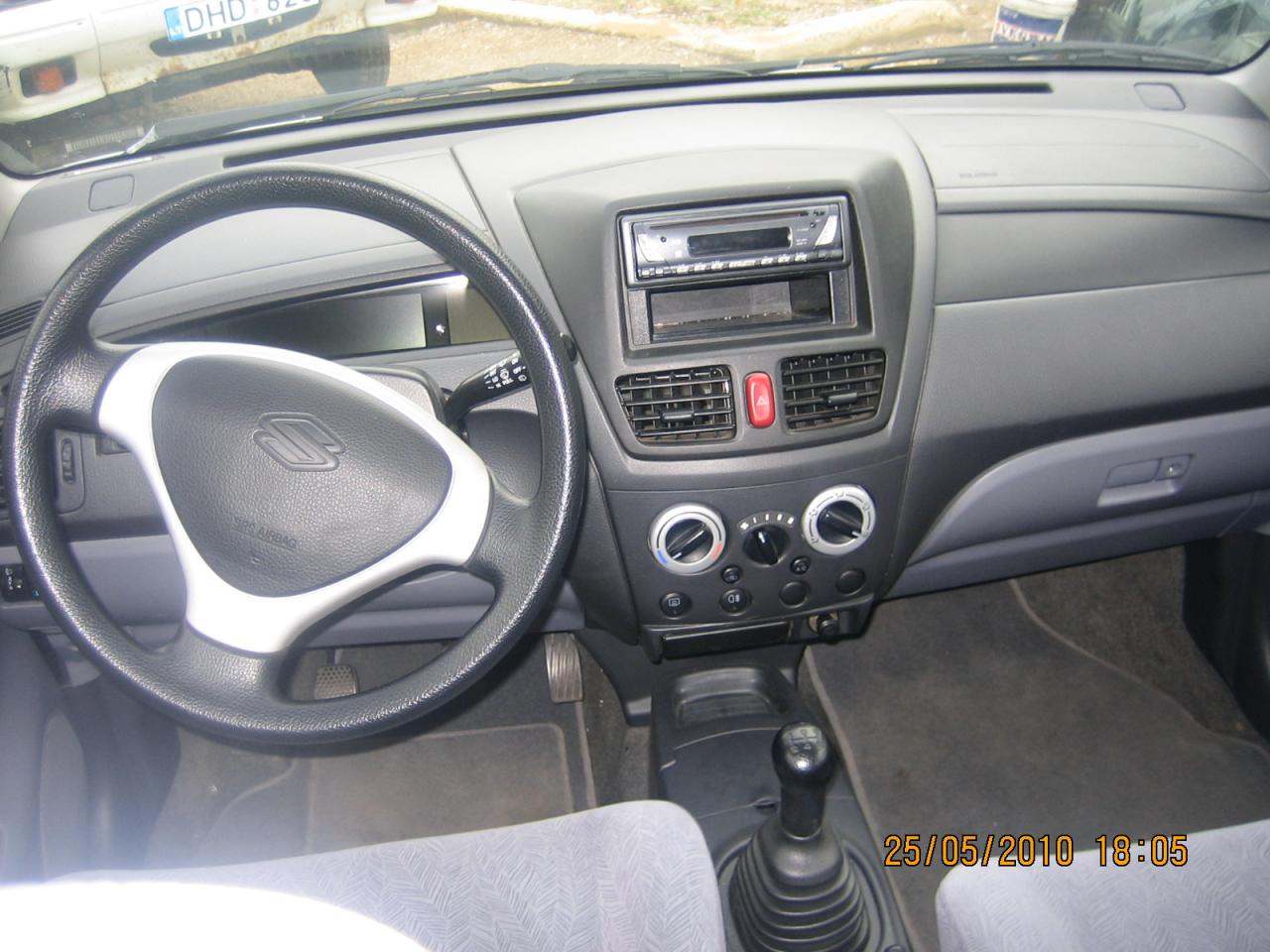

О дырке под магнитолой... Варианты бывают такие:
При этом используется такая рамка и часы:
Или такой вариант бывает:

У меня самый нижний вариант ! Я так понял , что эта дыра типа полочки ? Всегда там мобилу забываю !
8,884
5,206
Ответ: Лиана изнутри - фотоотчет разборки авто: фото, устройство, описание...
Типа она самая и есть;)
