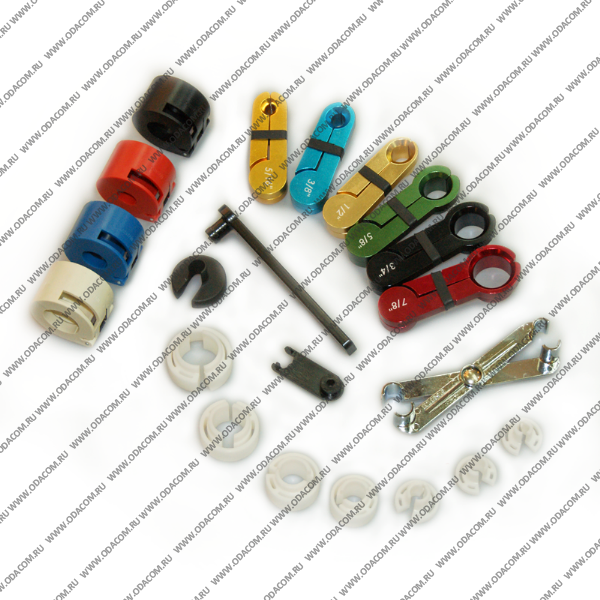

Добрый вечер, подскажите пожалуйста, вы писали на первой странице о снятии бензобака, интересуют те хитрые фиксаторы на бензопроводе, как их снять не сломав ?????
Существуют специальные съемники для топливных трубок. Я купил себе, как обычно сэкономил, купил дешевку, хватило на пару раз. Раньше игрался с двумя маленькими плоскими отвертками, просовывал их вдоль трубки и отгибал лепестки фиксаторов.
Для примера такие бывают:

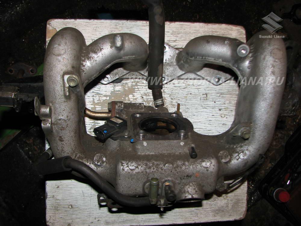

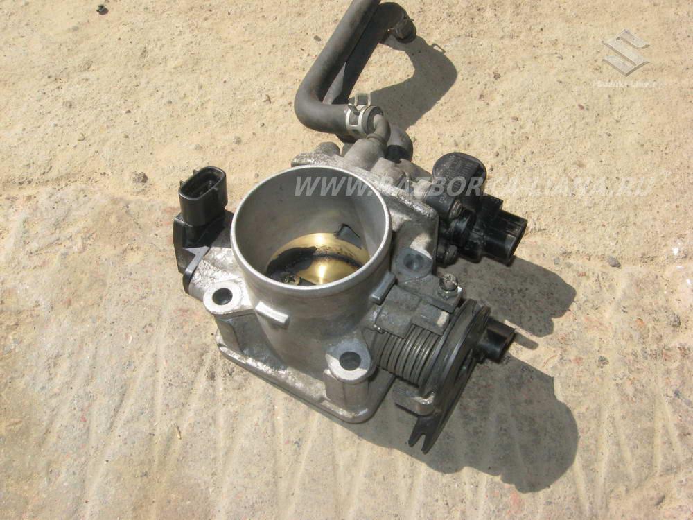

Здравствуй. Владимир. Хочу снять и почистить дроссельную заслонку на Лиане. Инфу об этом на форуме не нашёл (может плохо искал Мляяяяя!) Подскажите, пожалуйста, как это сделать. Лучше конечно фотоотчёт. Какие нюансы этой процедуры?
8,879
5,203
Ответ: Лиана изнутри - фотоотчет разборки авто: фото, устройство, описание...
KASiK,
Ничего особенного: смотришь на нее, отсоединяешь от нее все трубки-шланги, откручиваешь болты крепления (уверен, что догадаешься сам, что откручивать), аккуратно наклоняешь ее в бок, чтоб оторвать от впускного коллектора. Там стоит прокладка, скорее всего она повредится, Лучше заранее прикупить новую на этот случай. Я умудрился у себя не сильно повредить, потом просто герметиком слегка смазал при установке.
Больше ничего особенного не припомню. Фото есть только самой ДЗ и впускного коллектора (для Лиан до 2006 года), если поможет.

Ясно. К патрубку заслонки ведь подходят шланги с охлаждающей? Меня интересует как их удобней снять и легко ли отсоединяются разъёмы датчиков?
8,879
5,203
KASiK,
Нет, это воздушные шланги идут к заслонке.. Разъемы не все просто отсоединыются, порой легче с использованием плоской отвертки наживать фиксирующий лепесток.

А что это за воздушные шланги, откуда они идут и куда? Я просто не совсем в курсе.
sanich72
22 Январь 2010
4,279
1,740
Московская область - Коломна
К ней подводится тосол (подогрев ), так что придется немного слить ОЖ или заглушить патрубки на время снятия !!!

sanich72,
Привет земляку!!! А ты уже снимал дроссельную заслонку? Охлаждающая из обоих патрубков может пойти?
sanich72
22 Январь 2010
4,279
1,740
sanich72,
Привет!!! Снимал в позапрошлом году , Немного вытекло, но я сразу шланг болтом подходящим заткнул, сливать не стал!!! А с одного или двух ,не помню уже !! В любом случае много не вытечет !!

sanich72,
Промывал чем? Я хочу Хай-ГИРом попробовать промыть.

ASD,
Привет. А какие прокладки ты заказывал? Можешь их номер напмсать? И нужно ли вообще заказывать новые или можно старые оставить?
sanich72
22 Январь 2010
4,279
1,740
sanich72,
Промывал очистителем карбюратора Ликви Моли, вроде , прокладки старые оставил, тк снялась нормально!!!

ASD,
Привет, прокладки нужно менять обязательно, так как старая не затянется (буде травить воздух), будут плавать обороты.
13421-54G10 и 14139-70G30
