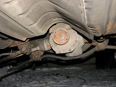

Владимир, добрый день!
Подскажите, пожалуйста, какие есть особенности и как проще снять задний редуктор и валы в сборе полностью? Вискомуфты давно нет и уже не планирую, вот озадачился. На вложенном фото (использовал Ваше) вижу два болта чуть выше редуктора, я так понимаю нужно начать с них? и как затем вытаскивать привода?

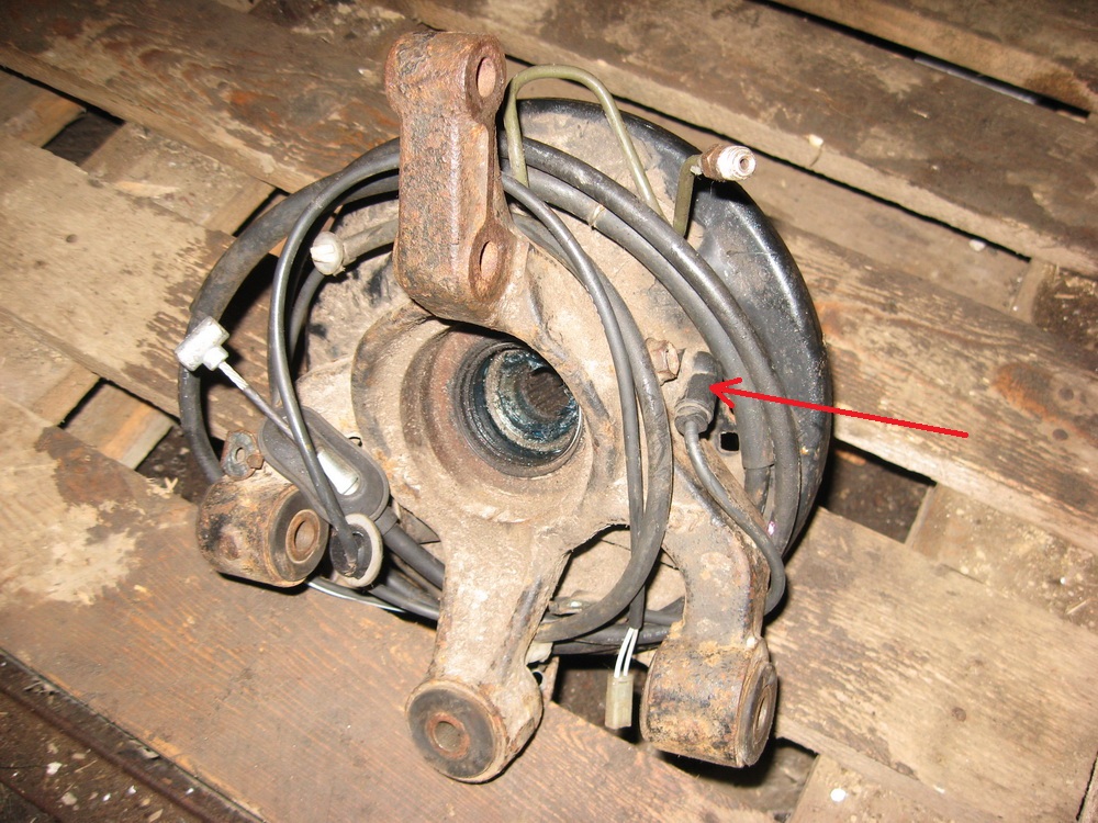

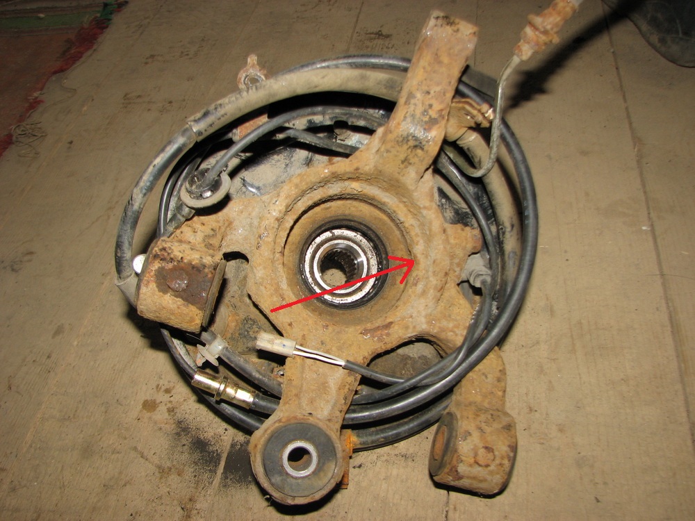

И второй вопрос по второму фото (тоже Ваше :) ) ткните меня носом в датчики АБС, хочу попробовать сбить грязь с них, периодически загорается лампа, диагностика показывает на сбой связи с датчиками, не хочу думать, что дело в проводке, попробую очистить от грязи.

Редуктор крепится не только спереди на этом подвесном сайлентблоке, но и сзади, вроде на 4-х болтах. Вот на балке видно, где они были (нет фотки редуктора, как ни странно, не нашел в своих закромах оной):
Датчик АБС - вряд ли вы сможете до него докопаться не вынув из кулака (ступицы) привоной вал. К томц же если датчик начал глючить, то скорее всего дело не в нем или в его проводке, т.к. грязи там много не попадает, да и особой помехой она не является, если не содержит много металла. А скорее всего просто датчик уже потерял совю эффективность из-за старости и просто умирает потихоньку. По опыту чистка не вернет его к жизни, по крайней мере не на долго, замены скорее всего не избежать.

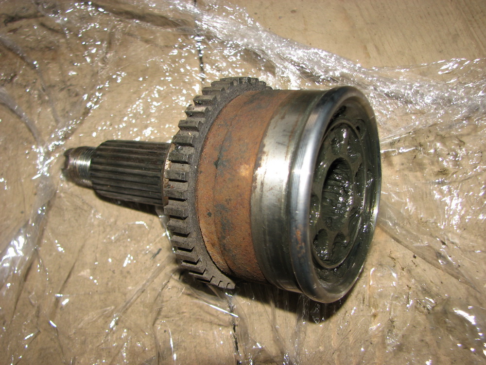

Снять редуктор - это недостаточно. приводные валы так просто нельзя снять, т.к. на полном приводе задние ступицы держатся за свет внешнего шруса: открути гайку и вынь шрус и ступица вывалится вместе с частью подшипника. Так что от приводов полностью избавляться нельзя. Придется их распатронить, сняв в валов внешниие шрусы и оставив их на ступице, чтоб за свет них ступицы и держались. Вот что минимум придется оставить на кулаке (ступице):

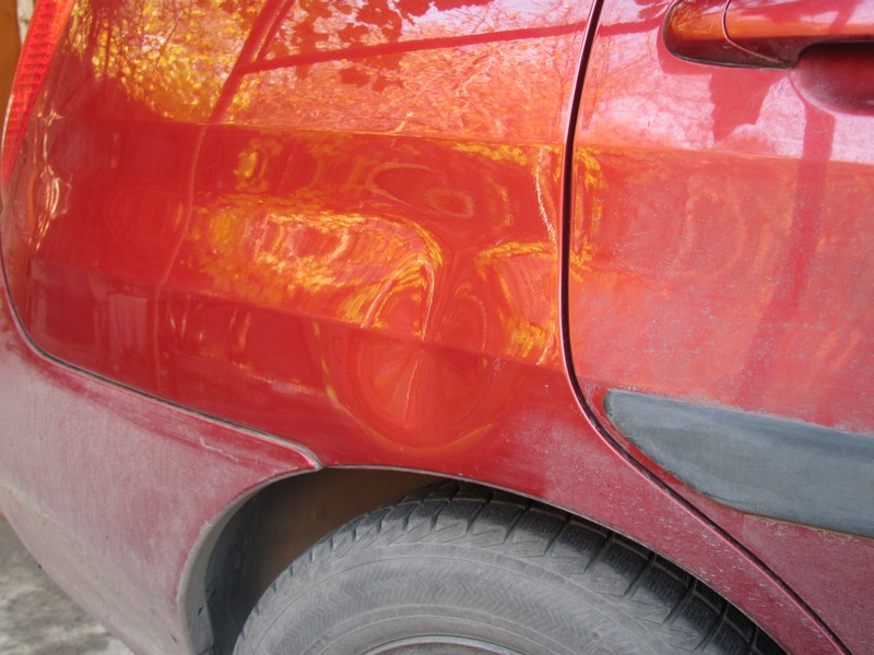

Здравствуйте, Касик!
Сначала хочу поблагодарить за то, что Вы делаете для всех лиановодов
У меня вот какая неприятность. Какой-то *удак примял мне правое заднее крыло, то ли рукой, то ли ногой, неважно, это можно отрехтовать и самому. Следуя Вашим бесценным советам, я отогнул верх нижней части обшивки багажника, заглянул и увидел, что вмятина находится как раз за стойкой. Посмотрел ещё фото с др. сообщений, непонятно, если я сниму обшивку, я доберусь до нужного мне места? Как мне быть? Заранее спасибо

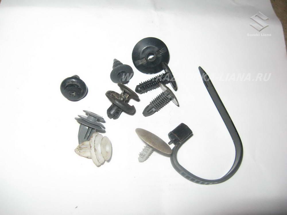

Я не знаю, в каком месте у вас там вмятина, поэтому утверждать не могу, достанете ли до того места изнутри. Надо снимать обшивку и смотреть по месту, иначе никак. Делаете все правильно. Задняя часть (порожек бажника) держится самыми крепкими пистонами, они просто в виде елочки, поэтому трещат - ничего страшного им не будет. Вот тут на фото они в центре чуть праввее 2 штуки и один такой же поменьше диаметром внизу
Остальные пистоны с сердцевинкой - слегка продавливаете сердечник внутрь миллиметра на 2, потом поддеваете пистон и выстаскиваете его. А при обратной установке наоборот сердечник вынуть немного наружу (как на фото сверху второй, чуть левее центра), установить на место и зафиксировать, вдавив сердечник вровень со шляпкой.
Самое аккуратное - снять накладки порогов в задних боковых дверях: подцепляете их сзади большой плоской отверткой или чем-то широким плоским, и аккуратно отдираете от порога. Под ними тоде есть пистонцики, которыми крепятся боковые обшивки багажника. не бойтесь, действуйте, просто будьте аккуратны. Обшивку лучше начать вынимать сзади: когда все пистоны отцепили, отогнуть ее в багажнике, подать чуток вперед. Далее сообразите, как лучше. Спинку кресла заднего положить надо.

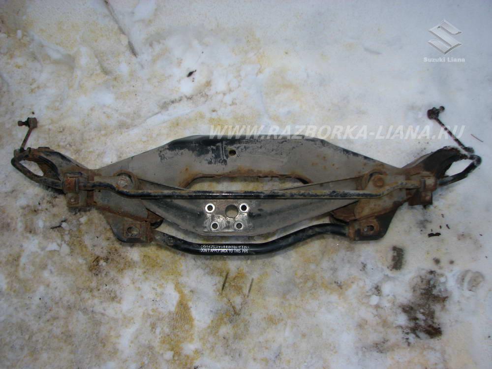

Не подскажете, как крепиться задняя подушка двигателя в полноприводной версии с АКПП?
Для её демонтажа нужно снимать подрамник?

По-моему, можно будет просто приподнять хвостовик КПП и заменить подушку, возможно понадобится немного приослабить болты крепления подамника, но как я помню, когда мне меняли на сервисе, то не снимали подрамник и не опускали его.
