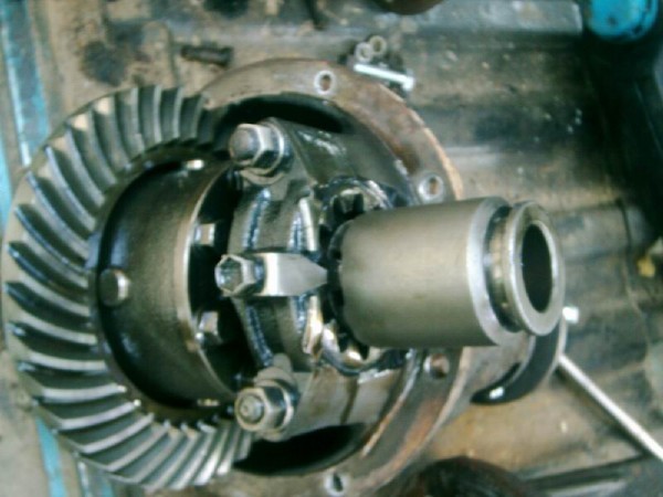

Седня лазил по инету, смотрел про тормоз на кардане - на Крузерах и Уазиках, где он есть, он заметно торчит вниз. С нашей раздаткой, как и самураевсой, он по-моему тоже будет торчать или должен быть совсем уж микро размеров.
А на мой вкус это недопустимо Не-не-не
К тому-же тормоз на кардане реально тормозит только одно колесо. На уазбуке пишут что бывают случаи, когда изза этого машина едет.
На Самураях например, на которых стоял ручник на кардане, была штатная блокировка в заднем мосту, которая вроде как по инструкции должна искользоваться именно совместно с ручником, как "горный тормоз".
Когда сзади ЛокРайт, становится еще хуже - ЛокРайт разрешает одному колесу свободно крутиться обгоняя движение кардана. Тоесть РЕАЛЬНО будет заторможено только одно колесо, другое будет свободно крутиться. :thumbsdown:
Пока вроде получается Лукас с приводом ручника 3500 на сторону. Если только искать аналогичные контрактные, будет немного дешевле.
Бред!!!
1. Кардан тормозит ДВА колеса. Только если одно вывесить, другое сможет крутиться. Когда стоит ЛокРайт, ни в каком случае ни одно колесо не провернется. Учите теормех.
2. На Самураях никогда не было штатной блокировки.
Проблема в том, что самурайский ручник сам по себе не держит и торчит ниже раздатки на пару см.

Ответ: Адаптер задних суппортов. Обсуждение и оценка спроса.
Бред!!!
1. На машине с локрайтом вывесить одно колесо и при заблокированном кардане (автомат на паркинге или ручка на передаче) и покрутить вывешенное колесо - оно будет свободно прокручиваться в одну сторону. Как раз потому что принципиально Лок-райт - двухсторонняя обгонная муфта, тоесть именно что одно из колес может крутиться быстрее кардана, соответственно при стоящем кардане одно из колес может свободно прощелкиваться в одну сторону.
2. Расскажите об этом участникам Самурай-клуба (http://www.samurai-club.ru/? но сейчас к сожалению сайт лежит)
Или насчет этого устройства в заднем мосту Самурая - вы сторонник не считать это блокировкой из-за хлипкости?
1. Вы когда-нибудь с лок-райтом общались? Попробуйте на машине с локрайтом вывесить одно колесо и при заблокированном кардане (автомат на паркинге или ручка на передаче) покрутить от руки это вывешенное колесо. Удивитесь, но с локрайтом на заблокированном кардане одно из 2х колес свободно прощелкивается в одну сторону. Хочется оспорить со стороны теормеха - сначала просто проведите этот эксперимент, а потом спорьте ;)
2. Расскажите об этом участникам Самурай-клуба, пусть посмеются (http://www.samurai-club.ru/? но сейчас к сожалению сайт лежит)
Вань, у него у самого стоит локрайт :) И на самураях он ездит давно, так что посылать его на форум самурай-клуба, по меньшей мере, смешно :)) И поверь, этот человек за свои слова отвечает. Плюс, он мастер нетривиальных решений и механик от бога ;-)
Бред!!!

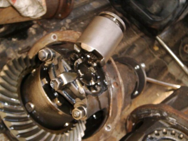

samurai151
Сузуки Самурай одно время комплектовался блокировкой заднего диффа , привод был тросиковый....
Это был литровый Джимни. (Самурай - только 1.3)
Добавлено через 5 минут
В ЛокРайте никаких обгонных муфт нет, своими руками ставил, своими глазами видел. Учите матчасть, желательно не только по форумам. Он постоянно заблокирован, только при СВОБОДНОМ кардане, может прощелкиваться.
Я тоже ЛокРайт своими руками от начала и до конца ставил.
"двухсторонняя обгонная муфта" - это примерный принцип действия.
Придется все-таки сделать и показать видео того, что я имею в виду.
