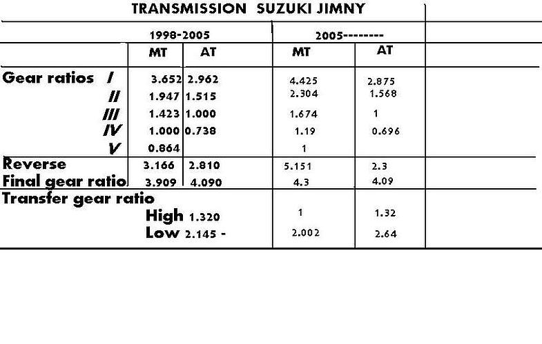

докатал свои 205/70
хочется 235/75 гаражник ругается , говорит что закончится корбка или раздатка по быстрому
максимум советует 215/75
самовскую раздатку сразу поставить не удастся (фин кризис) а колеса уже надо
народ кто то катает на 235 с оригинальной раздаткой и автоматом ?
тупая машина по барабану
интересуют механизмы ? продержится тыс 20-30 ?
или всеж брать 215 :(

Судя по всем автоматчикам спокойно едут на 29-ых и не парятся. Радиатор отдельный на коробку есть? Хотя зимой скорее всего не перегреется. А так пофигу и раздатке и коробке, главное не без экстремизма кататься ))))

радиатор есть и венту включаю если надо
Эдуард голосует за главные пары и раздатку и у него ручка вообще
с экстримом катаюсь , но на понижайке , там уже по фиг я думаю
корбок на дороге 70, в городе 95 ,на пересеченке до 120 разок доходило но на улице 40 было , но еще без вентилятора
вот думаю
сделать отключаемым передок на случай если на асфальте в горку переть
и должно по идее хватать
всего то на 10% плюс минус нагрузка меняется с 205 на 235 если уходить
наверно всеж 235 поставлю
