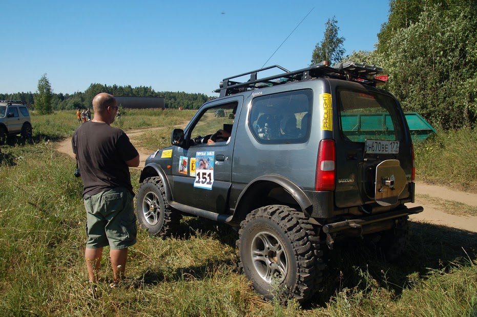

Рома Спринтер выиграл в прошлом году чемпионат тверской области на боггере 33-10.5 установленном на штатные джимовские треугольники шириной 5.5
При этом второй этап (Тверская земля) он выиграл без лебедки, заняв первое место.

Ответ: Диски и Резина. Помогите с выбором.
Так у Ромы вроде как диски то не штатные а на R16
Ну об этом ты его можешь сам спросить. Но насколько я помню у него штатные 15е треугольники.
Разве это 15е треугольники
Не ) это не треугольники )
Что за диски не знаю, но они явно не 8.5. По внешнему виду не больше 6"

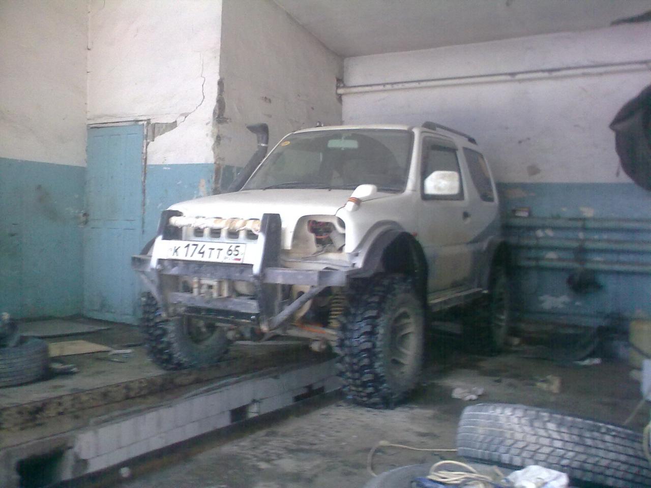

Я в том году бился в категории Монстры на 33 сильверах и занял пятое место из 20 экипажей и что..? У меня были самые маленькие колеса... Рома Спринтер возможно отличный водитель и опытный спортсмен и резина здесь вообще не причем! И вообще причем тут соревнования? Человеку как по асфальту на яйцах ездить. Они сотруться за один сезон! А с дисками которые предлагаю я, они проходят гораздо больше....
Прикольно вы узнаете ширину диска "по внешнему виду" :D
Вот мое колесо...какой диск на внешний вид?
Человеку не по асфальту на них ездить ) поэтому и советую то. что проверено тверскими грунтами. Человек - тоже из твери, как видно по подписи.
Я езжу на 5.5 дисках на резине шириной 9.5. На давлении ниже 0.4 она разувается. А при давлении выше 0.4 - она не плющится толком ) Вот такой вот парадокс. Думаю о бедлоках, но все равно на узкий диск.

:D ааабсолютно в дырочку! А ведь даже и не заметно...
Так фигли, у самого два комплекта ленсовского литья, только я -40 побоялся брать, взял -20 и -25. :)
если есть то покупай диски на 8.5 не пожалеешь... я делал себе вылет -40
Предположительно 8.5 ширина, вынос -40 :D
