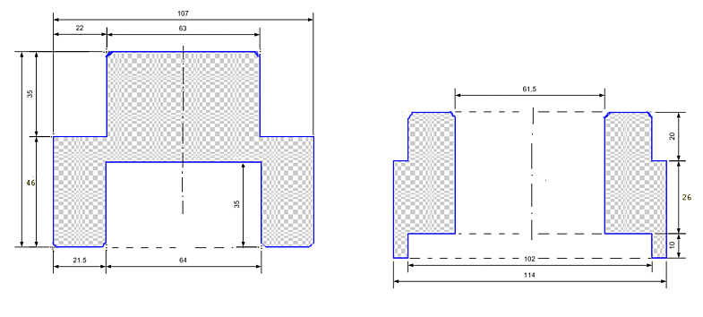

"Ни у кого, случайно, капролоновые проставки в углу не пылятся? :)"
Пылятся. Комплект перед/зад. Изготовлены по чертежу, размещённому на форуме.

Очень похоже, хоть чертёжик и с ошибкой, не по размерам, а по "нарисованию".
Руслан, если интересно, то буду в гараже на следующей неделе - "срисую"(посмотрю)

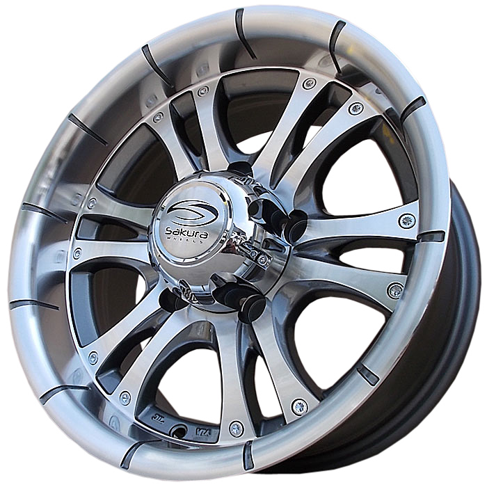

Всем привет! Тоже озадачился вопросом дисков/шин. Планируется лифт в 3" и соответственно резина 235х75х15. Встал вопрос подбора дисков для этой резины. Насколько я понял, оптимальные параметры вылет -10, ширина диска 7" (так как меньше просто нет). Подобрал 2 варианта дисков.
1. Sakura Wheels R268. Параметры R15, вылет -10, ширина 7. ЦО 110,5. Цена 3100 за штуку.
2.Racing Wheels H-468. Параметры R15, вылет -13, ширина 7. ЦО 108,2. Цена 2900 за штуку.
RW 15x7 ET-13.jpg 705e07f4-9d55-11e1-887d-54e6fc86c412_0d757b05-2d54-11e3-9af1-54e6fc86c412.jpeg
Вроде всё хорошо, и не должно нигде тереть. Смущает в первом варианте гламурненький вид, во втором - вылет -13. Боюсь за ступичные.

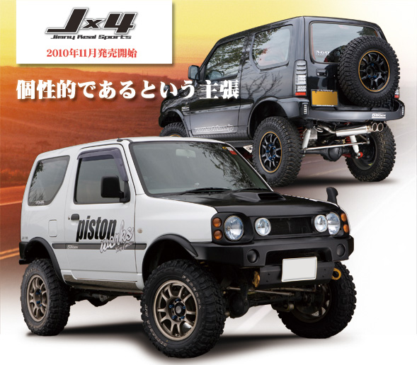

Тут я нарыл еще один очень интересный вариант.
3. 5Zigen JX4. Параметры R16, вылет 0, ширина 5,5. ЦО 108,4. Цена 3800 за штуку в Японии (без учета налогов и доставки). 5zigen 16x5.5 ET0.jpg

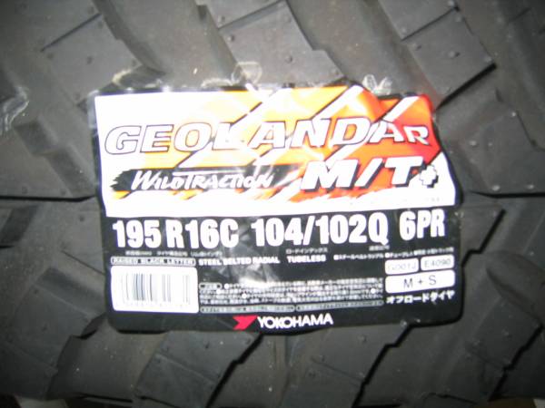

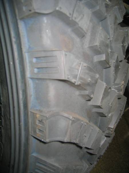

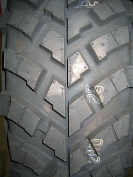

Зато для них есть резина ну очень интересная. Yokohama Geolandar Wildtraction M/T+ в размере 195R16C. Если верить продавцу истинные размеры высота 733 мм (29" такая же как у 235х75хR15), ширина 199 мм что примерно соответствует 195х85R16. Вес 13,6 кг. Вот так выглядит это чудо в этом размере:
acrossniki-img450x600-1380606557mcprco13027.jpg acrossniki-img450x600-1380606558cqndng13027.jpg acrossniki-img600x450-1380606557plrl9g13027.jpg
В этом варианте и за ступичные не очень страшно, и не ожидается особо повышения расхода топлива. Единственный минус: сомнительный аукцион с 100% предоплатой и непонятно сколько времени ожидания и стоимости доставки. Цена на резину сладкая - 3300 рублей за колесо. Также есть другие интересные размеры типа 185х85R16. В этом размере есть Yokohama Geolandar, а также небезинтересный Bridgestone Durer M/T 674.

я тоже долго облизывался как раз на данный конкретный 5zigen, только резину хотел узенькую dunlop grandtrek MT2 7.00R16. Она злая и ненаправленная. потом посчитал стоимость доставки, плюнул, и купил 30" мудричи на стандартную штамповку. У сакуры, кстати, есть 5.5х16, только вынос +22, но это лечится проставками. как раз на 5.5х16 встанет 235х75х16, но это уже, ЕМНИП, почти 32.5, так что надо думать за понижение 100%

я за вариант собрать в японии комплект 5Zigen на йоке (это новая модель, последователь геоландера MT)

У йоки рисунок поинтересней, резина мягкая и весьма ноская, даже под тяжелыми машинами. Может быть присмотрюсь на след сезон вместо данлопа MT2 к такой
