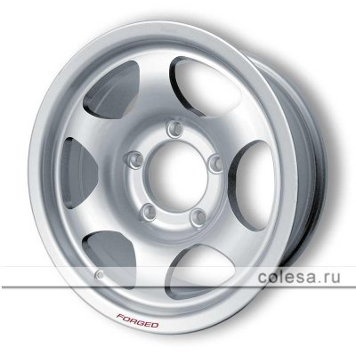

Как поступить с ЦО ВСМПО Меркурий - 110мм против нашего 108.4 мм? На задних колесах колпачки на герметик приклеить или ну их нах? С передними колесами проблемы будут? :)

А вы, надеюсь, в курсе что они мало того что на 16", так еще и 7" шириной?
Какую резину ставить собираетесь?

16" Меркурий (w160300)
Есть белого цвета-3800 руб (безколпачные модели и те, и др)
Тип диска: кованый
7x16"
ET -10mm
PCD 5x139,7
DIA 111 мм
ET 10mm
PCD 5x139,7
DIA 111 мм
Fb 850 кг P 7кг

Насчет ЦО - проблем не будет, хотя колпаки задние не будут держаться. Но и без них ездить грех не большой.
Насчет самих колес - дело ваше конечно, но имхо 235 для 7" диска плохо.

Мы два года катаемся на дисках с ЦО 110. У Зепп Дакота конфигурация была такова, что колпачки там вообще не к месту (фотки), а к нынешним свои колпачки прилагаются. Так они там и сами болтаются изрядно. Ничему не мешает и не гремит :)

Интересовался этими дисками пару недель назад - у них есть версия без заглушек ET -10
Искать здесь http://www.salda.ru/wheels/wheels16/ - было четыре комплекта, но косяк в том что 5 колес продавать отказались в виду того что производство стоит и разбивать комплекты по этой причине нет смысла те когда эти раскупят хз когда будут новые.
А так вообщем из разговоря с приятелем который занимался продажами К&К на автозаводы было вынесено следующее - на свою машину он из руских поставилбы только ВСМПО )))
По итогу купил Kyowa R16 5,5j ET0 во Владике весом 6.8кг и 235/85 Federal Couraga
