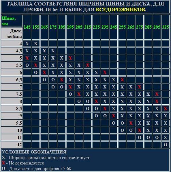

Подскажите оптимальную ширину диска под резину 32/10,5?? или остаться на штатных 5,5??

Ответ: Диски и Резина. Помогите с выбором.
плющатся будут хорошо с родными 5,5 , я думаю Вам понравится......
я 3-й год езжу на 235-й ( 29") , очень доволен
а вообще всё вот так выглядит
из вашей таблицы резину 265мм. ни никак не ставят на диски не то что на 5,5 но и на 6,5 дюйма
http://www.niver.ru/viewtopic.php?t=13408&postdays=0&postorder=asc&start=40
Он там вапщета на жимнике)) . Я свой транзит так, до кучи приплел. Хотя у меня сомнения были как раз относительно дальняка по асфальту.
265 была на 7. Продал по отдельности. Сейчас осталась 245 на 6.5. Разбортовывается канеш, но штоже делать((
Ну просто эта таблица красивая для дорожных машин. Есть еще таблица какое давление какой машине в каком колесе - а мы сдуваться - кто на 0.8, кто 0.5, кто 0.3)). А если на жимника 265 колеса или 32х10.5 - это не дорожная нифига машина. И нах все эти правильные таблицы.
