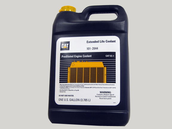

а можно ли вливать в наши сузуки Катерпиллер antifreeze? он жёлтого цвета

Характеристики антифриза -
