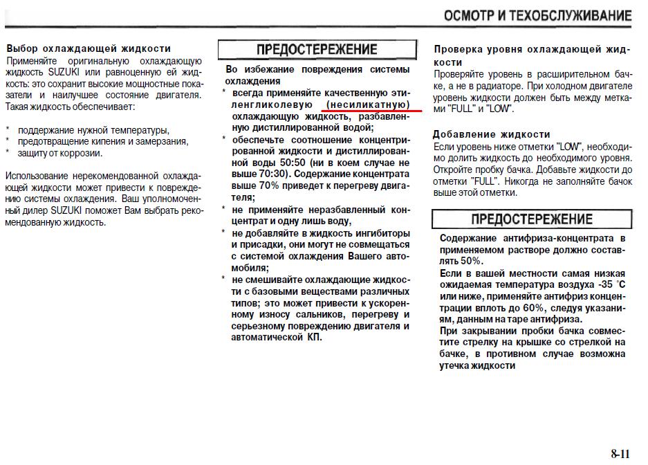

В инструкции к автомобилю написано лить "качественную этиленгликолевую НЕСИЛИКАТНУЮ жидкость".
The cooling system has been filled at the factory with a
quality coolant that is a 50/50 mixture of water and
ethylene glycol antifreeze.
... (стр. 1F-1 , RH413RH416_99500_54G10_01E)
На какой странице, какого документа? Пока никак не найду... :(

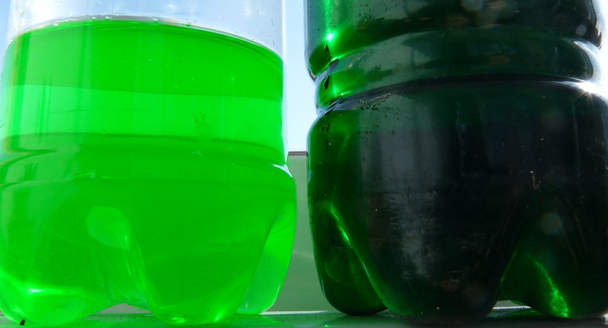

Померил плотность ОЖ: ~1,08 , исходного антифриза, видимо 1,16 (при 50%50)
, калибровка водой
Поиск показал, как вариант:
ЛУКОЙЛ АНТИФРИЗ G11 Green Плотность при 20 °С кг/м3 ГОСТ 18995.1 1,080

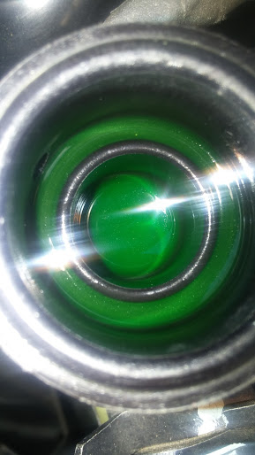

Приобрел Лукойл антифриз green G11. На фото он слева (справа из мотора):
P1130038.JPG Ареомерт показал -40 гр. в обоих случаях.
Будем смешивать...

Какой антифриз мог быть использован для ее приготовления...
В таких случаях делается слив старой жижи, потом 3-5 промывок десятилятом, и потом заливка новой ОЖ - например рекомендованной кастрюлевской Radicool NF
Не играй с со смешиванием разных и неизвстных ОЖ

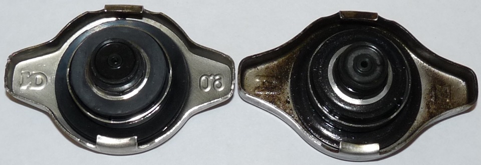

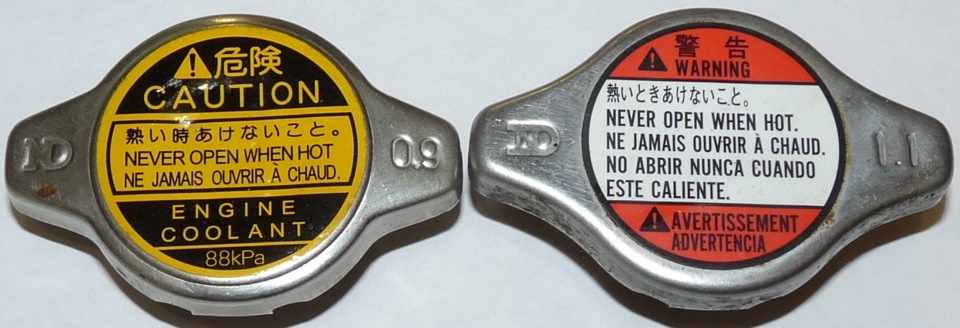

Замечено (как предположение):
При резком росте температуры ОЖ (в момент роста температуры)
отверстие в пробке не справляется с выпуском ОЖ в расширительный бачек.
Это приводит к кратковременному повышению давления, до 1,1 а может и более...
В моем случае наблюдалось кратковременное травление ОЖ через скрепочное соединение верхней части радиатора.
Купил запасную пробку на 0,9 (январь 2016), с ней и езжу, а старую в багажник.

Стр.8-11 инструкции а/м Сузуки Лиана:
Выбор охлаждающей жидкости. Применяйте оригинальную охлаждающую жидкость SUZUKI или равноценную ей жидкость: это сохранит высокие мощностные показатели и наилучшее состояние двигателя. Такая жидкость обеспечивает: * поддержание нужной температуры, * предотвращение кипения и замерзания, * защиту от коррозии. Использование нерекомендованной охлаждающей жидкости может привести к повреждению системы охлаждения. Ваш уполномочен ный дилер SUZUKI поможет Вам выбрать рекомендованную жидкость.
Сузуки LLC № 990E0-59J44 трудно найти, да и дорого, но заменителей такого качества море.

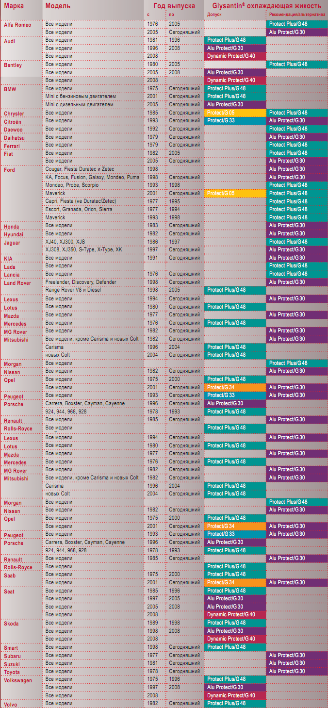

Или красные компании Басф на основе глисантин g30:
У Лукойла тоже есть такой карбоксилатный, из импортого концентрата разливают, бюджетненько получится:

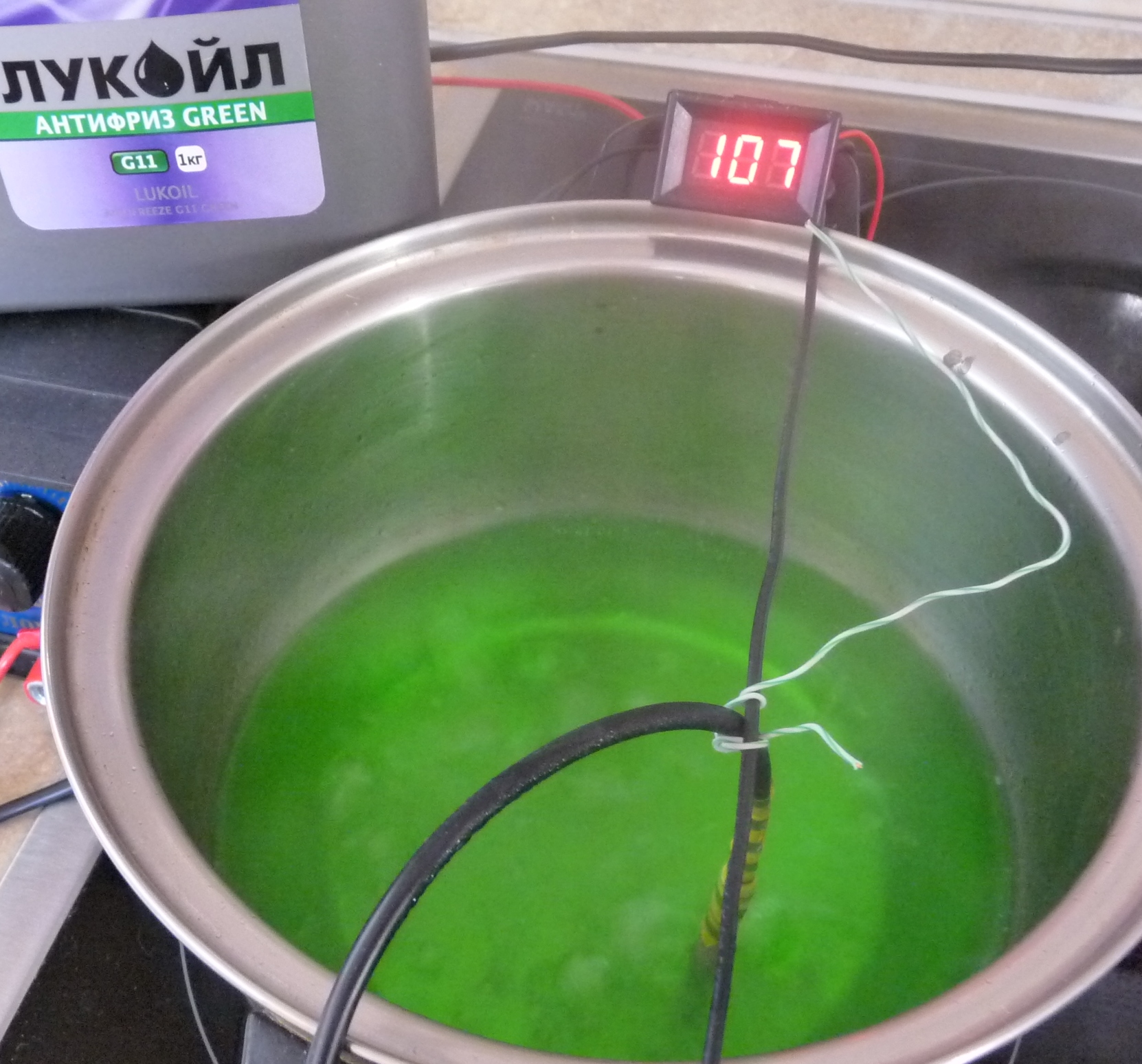

Проверим температуру кипения антифриза при атмосферном давлении ~ 755 мм рт. ст.
Максимальная температура кипения антифриза Лукойл G11 = 106 — 107 °C

Всем,привет.
Недавно заметил,что Из под наклейки крышки радиатора легко сопливит антифризи стала она отклеиваться.Разве наклейка выполняет какую то роль кроме как информационной?
Кстати, в этой наклейки усёк, что есть 2 тончайших сквозных прореза еле заметные для глаза

Всем,привет.
Меняй Вова крышку ,срочно

Всем,привет.
Давленииицее не держит уже, прокладка должна держать, а пружина пропускать только в расширитель

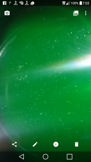

И по ходу, антифриз 4 года не менял ,залит LLC оригинал Сузуки. Наблюдаеться какие то субстанции в жидкости. Замерил на тестере антифриза показывает минус 35 гр. Надо ли его заменить?
balser
15 Февраль 2013
1,416
622
Сургут ХМАО-Югра
для Вас актуальнее температура кипения,а поменять антифриз необходимо и поставить цифровой "информатор" температуры охл.жидкости,что бы двигатель не получил "инфарктное" состояние (для вашего региона особенно).
