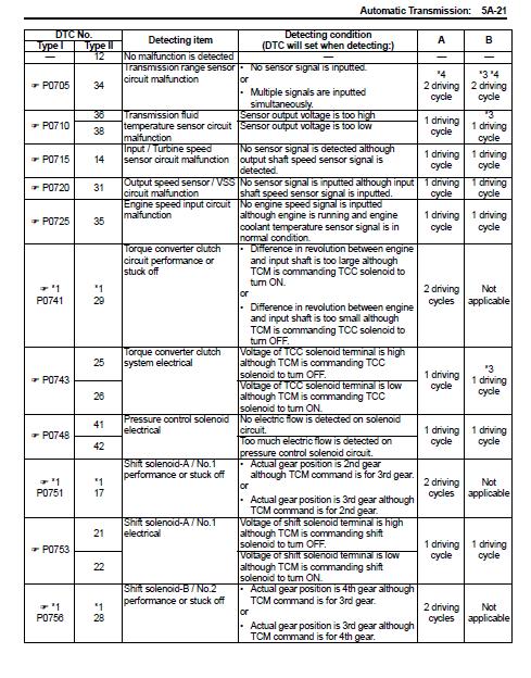

и снова тоже самое не едет, масло долил по щупу, правильно поставил метку благодаря Andrei42, но теперь появилась ошибка P 0741 "Неправильно отрегулирована муфта сцепления" а что это и как лечить я не понимать, кто нибудь может подсказать как с этоим бороться?
На вскидку, это нарушение работы блокировки гидротрансформатора , Причин много !! Забей в Яндексе код ошибки ,ссылок масса !! почитай, проблемы одни и те же , Здесь вроде ни кто с этим не сталкивался !!
