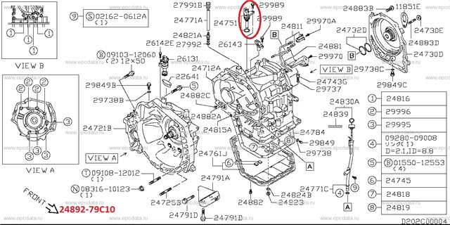

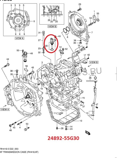

Главная пара может быть с другим передаточным.
8,884
5,206
Мое мнение: если двигатель на праворульке был такой же, т.е. 1,6л, но не 1,5л, то коробка должна подойти. Если даже какой-то датчик и будет отличаться, в чем я сильно сомневаюсь (по крайней мере по номеру может отличаться, но по сигналам вряд ли), то можно просто переставить свой старый датчик на новую КПП.

Наскольк мне известно, на 1,5л ставились такие же коробки, как и на 1,3 и 1,6. Но в 2001 году лично я сам видел 2 вида коробок: с поддоном и без него, соответственно, они отличаются и по тросику переключения акпп, и по проводке, и если не ошибаюсь, то и приводные валы другие. Аналогично и с мкпп сталкивался с такой проблемой - 2 вида коробок в этом году ставилось. Если авто с середины 2001 года и акпп с поддоном, то подойдет коробка от авто 2002-2007гг. На одной Лиане даже от SX4 видел коробку, но меняли ее вместе с приводами.

Имеем: сузуки лиана 2005г 4х4 левый руль - умерла коробка
Хочем: контрактную АКПП, чтоб поставить и ездило
Можем: купить коробку от праворукой (от леворукой пока не нашли)
правый руль
левый руль
Мнения:
1. Коробки идентичны
2. Коробки идентичны кроме датчика обведенного красным
3. Праворукая коробка не поедет ибо правые и левые "читают" из разных мест, т.е не будет спидометра и коробка не будет переключаться
Что насоветуете??
