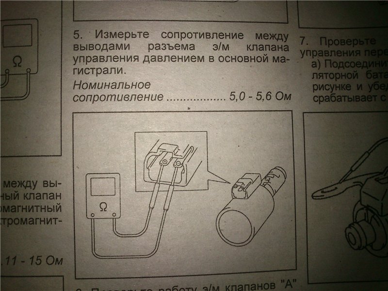

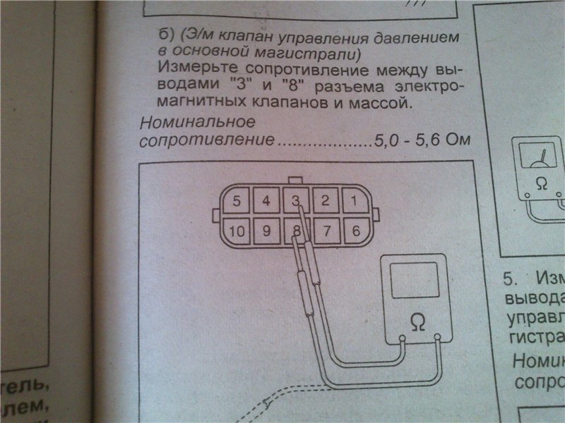

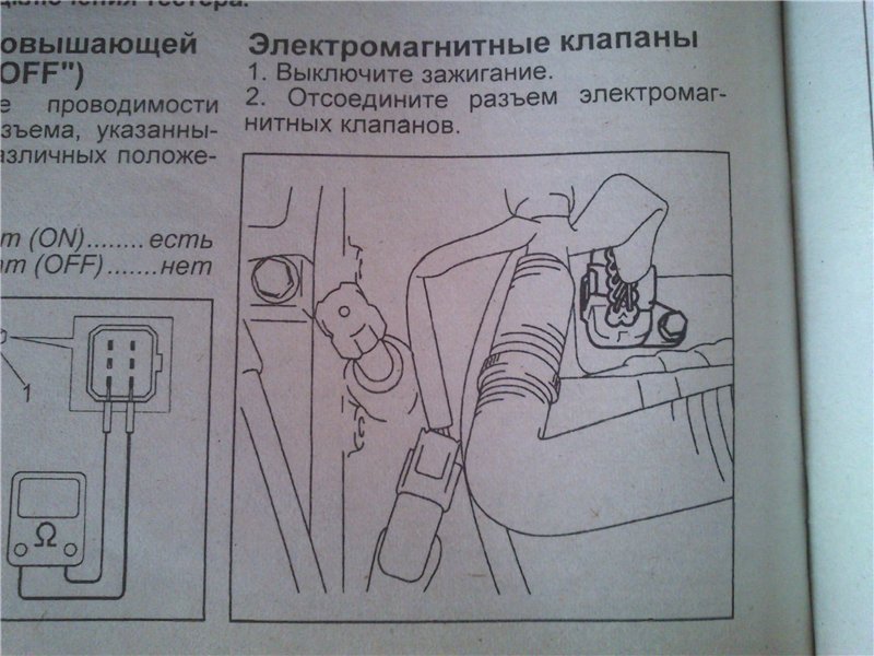

Двигатель 107л.с. Очень надо как проверку тестером сделать.
Вот по английски user1975 проверку датчика давления выложил, на русском часам к шести дам.
Э/м клапан управления давлением находится на гидроплате (надо поддон снимать).

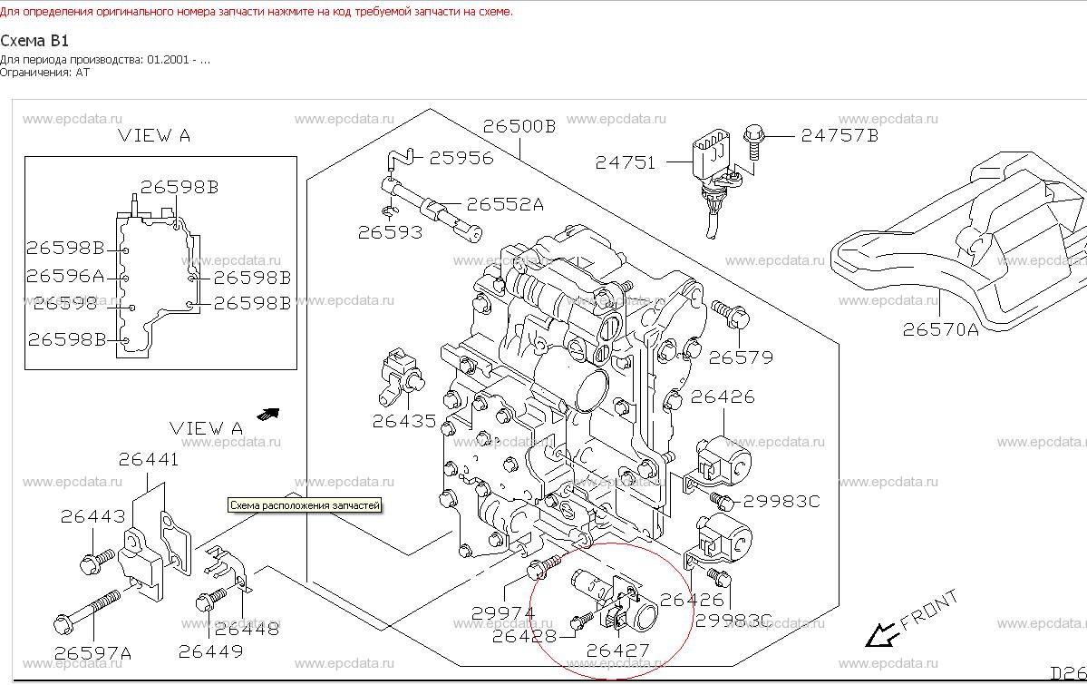

я так понял во много, надо проверять солиноиды.
а вообще ощущение что не хватает давления жижи, не помню как эта часть в коробке называется где клапана стоят гидроблок что ли, вообщем надо попробовать его промыть чтобы клапана лучше ходили, проверить солиноид и поменять фильтр, а там уже что то думать про сервис если не поможет!
про солиноид:
http://solenoid1.ru/solenoid_akpp.html
на картинке красным обведен, называется по моему дозирующий соленоид из-за которого могут быть проблемы его надо прозвонить если с ним что то не так то поменять! без съема и разбора коробки естественно не обойтись!
