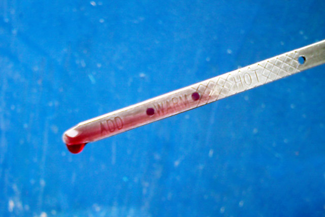

щуп не обычный железка с рисками, а как тросик и на нём свинцовая хрень которая туда сюда ездит, сам такой штуки ни разу не видел, наверное потому что америкос Aeria и вот куда эту фигню сдвинуть нужно непонятно

Ответ: Возникли проблемы - АКПП не едет.
А можит это не родной щуп от Aeria?
Вроде вот такой должен быть щуп

у меня тоже тросиком щуп, завтра посмотрю ездит наболдажник или нет!!!
буду примного благодарен и если не ездит, померий пожалуйста расстояние от конца тросика до начала наболдажника

подскажите по щупу коробки тросикообразной формы какое расстояние должно быть от конца щупа до наболдажника?
