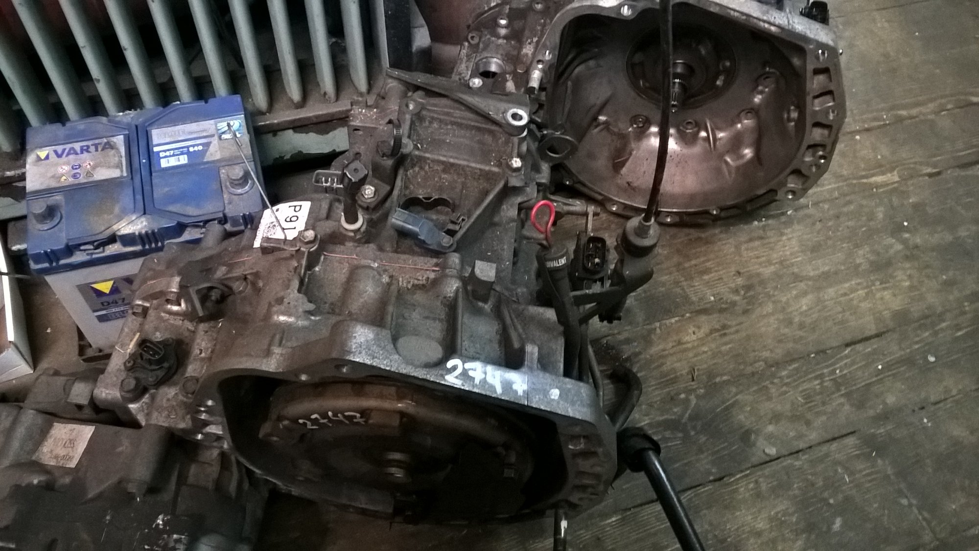

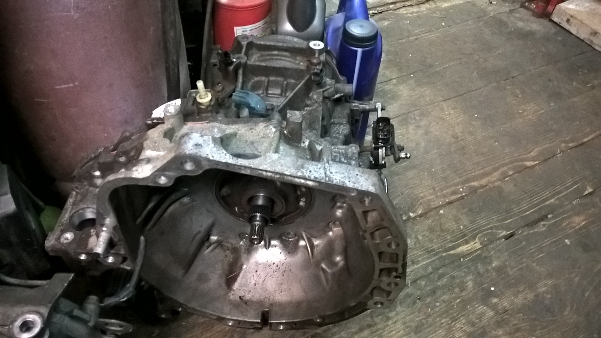

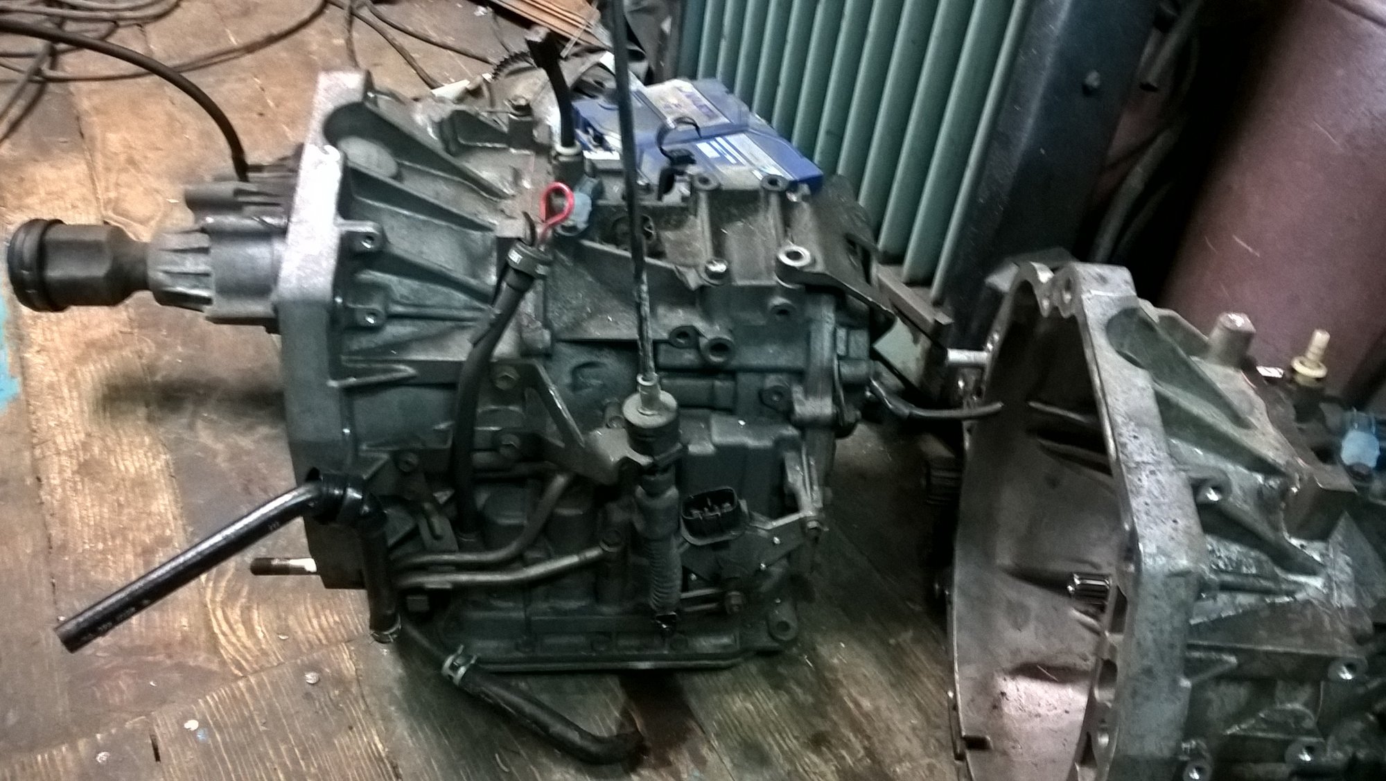

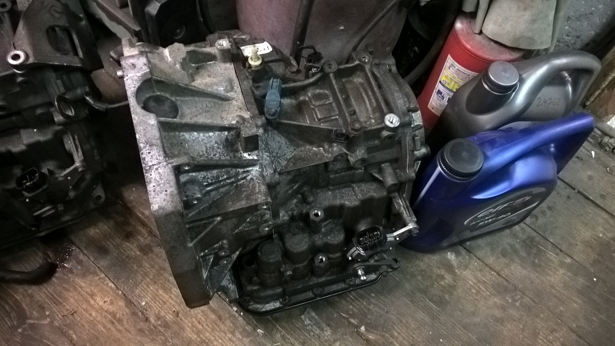

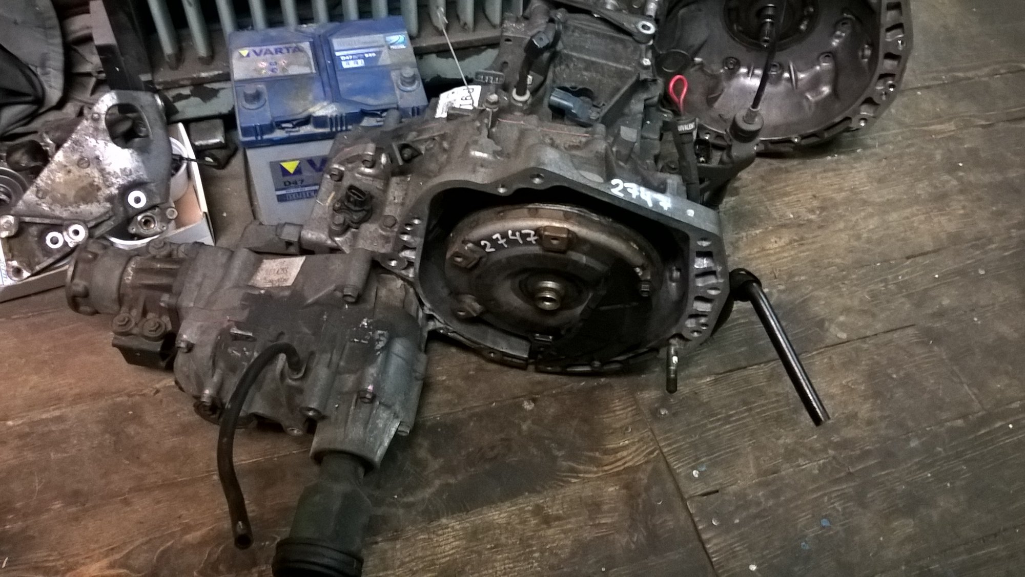

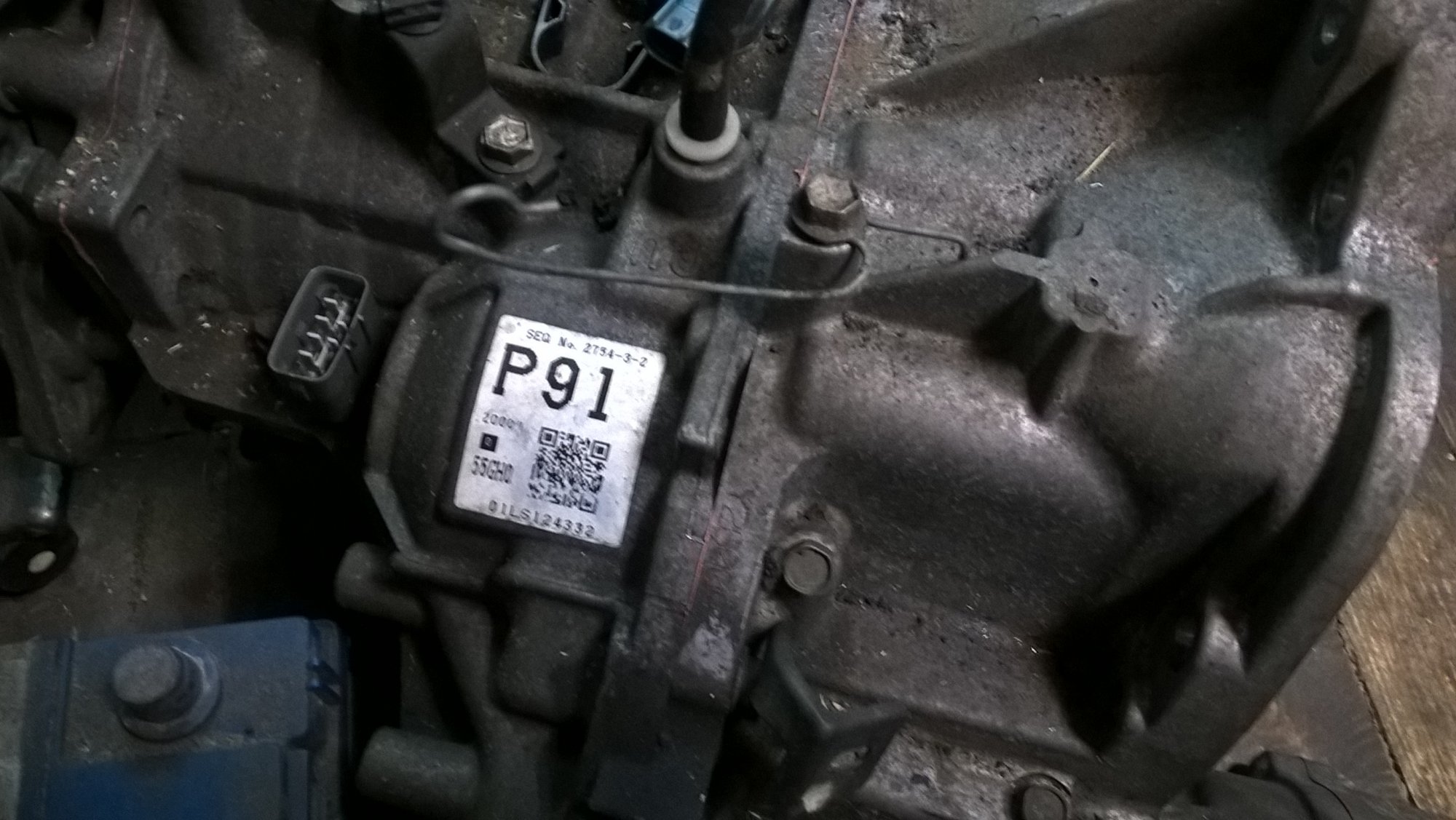

Алексей Медведев
20 Февраль 2017
Liana 1.6 AWD
Докладываю!
В прошлую пятницу в фирме Торенс (Московский филиал) купил 4WD АКПП на праворульную Аэрио с двигателем М15А! (у меня, напомню, леворульная Лиана с 4WD АКПП и М16А)
Цена вопроса - 12 000 р.
Сильно удивился когда мне вынесли коробку в сборе С РАЗДАТКОЙ!
Пару слов о фирме - она того заслуживает. Фирма крупная. Виден серьезный подход к делу. Всё четко, все вежливо, все аккуратно, запчасти по полочкам в большом сухом и чистом ангаре, документы, печати. Всё как положено.
При этом цена порадовала. Особенно, с учетом раздатки.
Первый раз увидел такую "разборку" - рекомендую.
Манипулятором загрузили коробку в Крузак и я помчал в деревню, предвкушая предстоящий гимор с её разборкой и извлечением планетарного редуктора. Приехал уже ночью. Поэтому только с утра меня ждал сюрприз:
Коробки оказались одинаковые!!!
Всё промерял со штангелем!
В настоящее время отдал коробку на установку. Жду результатов с нетерпением.
Если АКПП встанет на место и машина поедет я окончательно ахренею от того, что за "леворльную" коробку просят 40 р., а за раздатку ещё 20 р. А оказывается что всё это можно купить за 12! :))
Уважаемый Kasik - дарю Вам эту идею для Вашего бизнеса. Спасибо Вам за отзывчивость.
Всем удачи :)
Фото для истории прикладываю:
Старая коробка:
Новая коробка:
Маркировка новой коробки:
Алексей
Реакции: 5 человек
