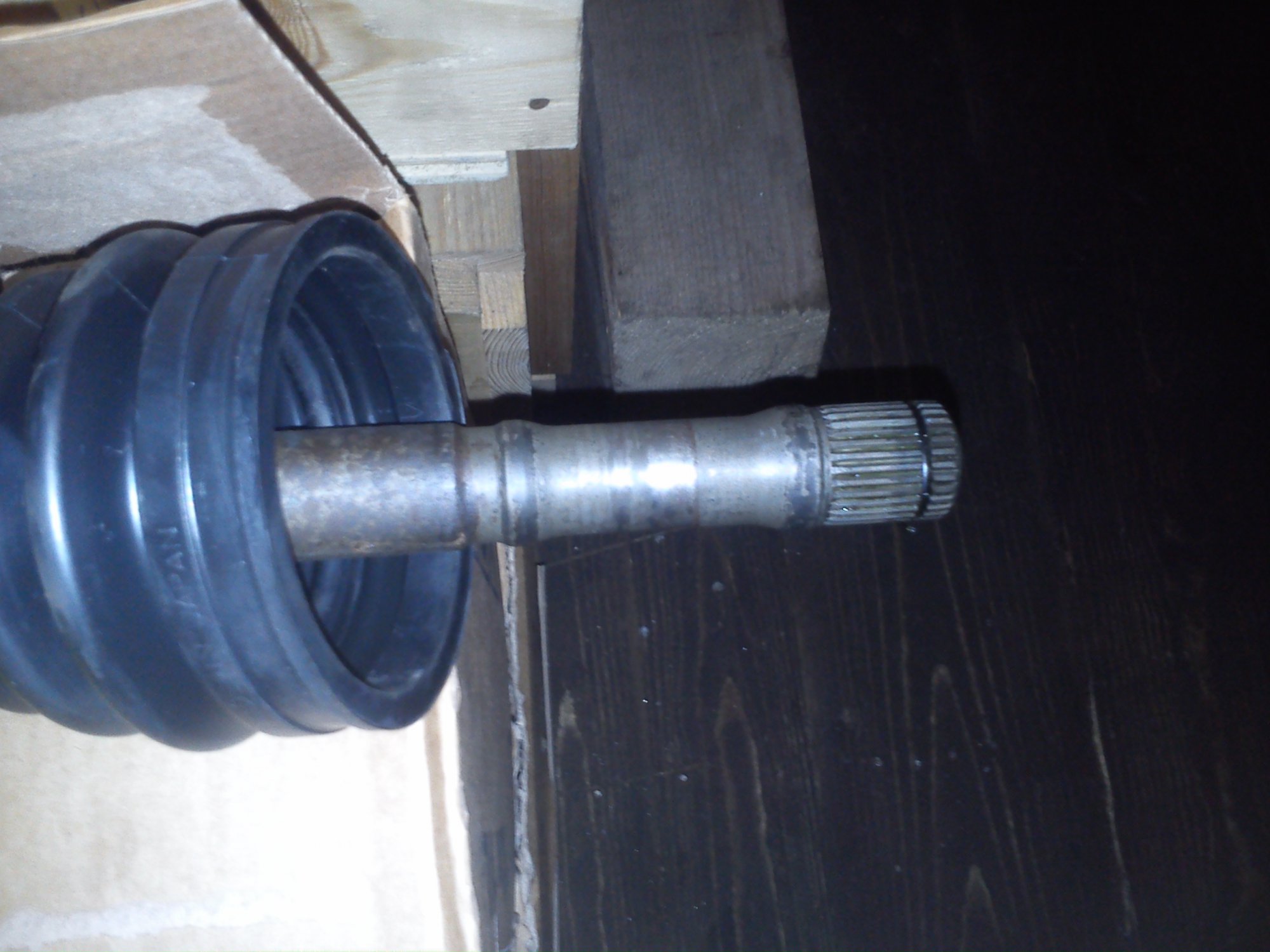

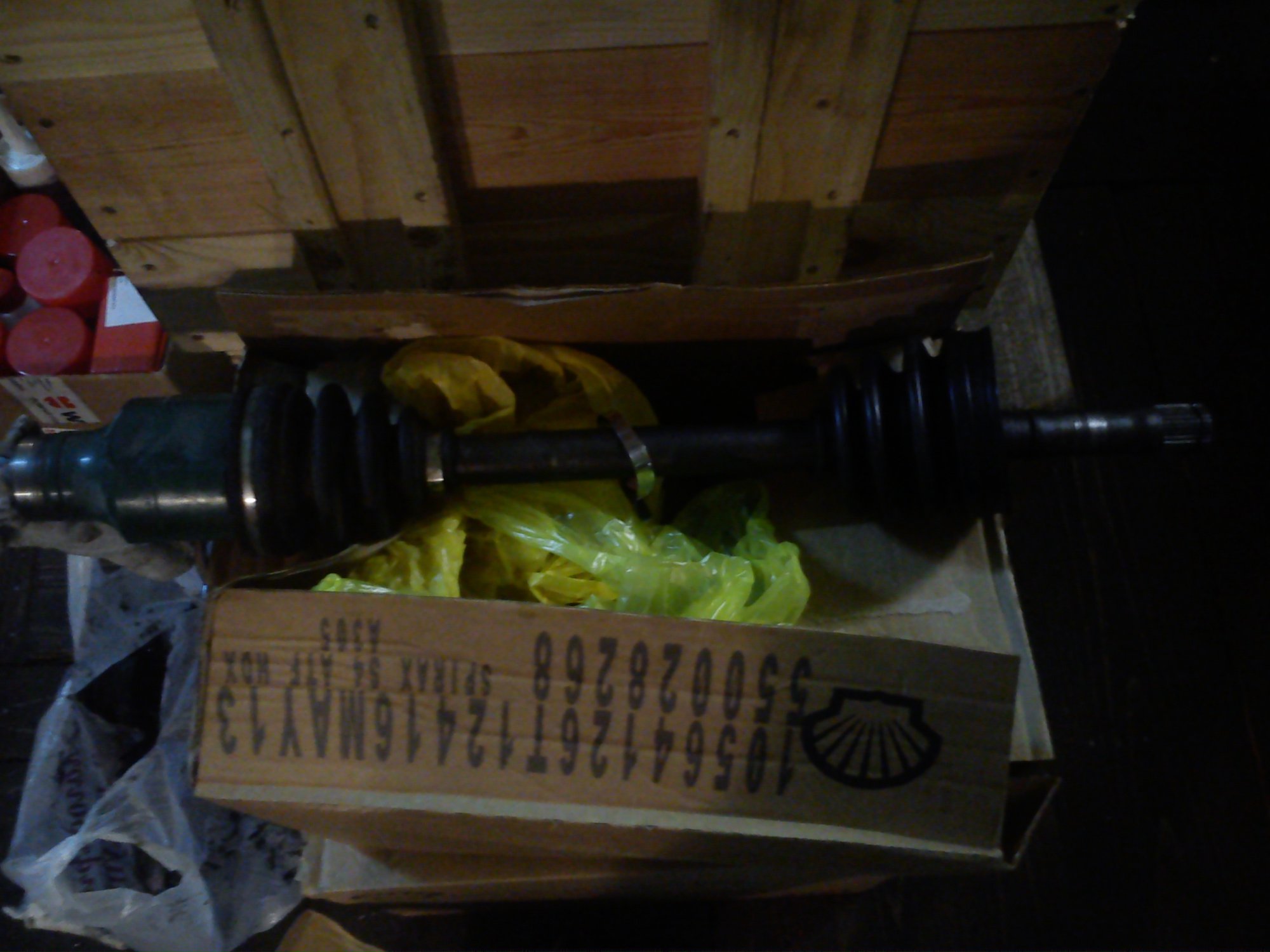

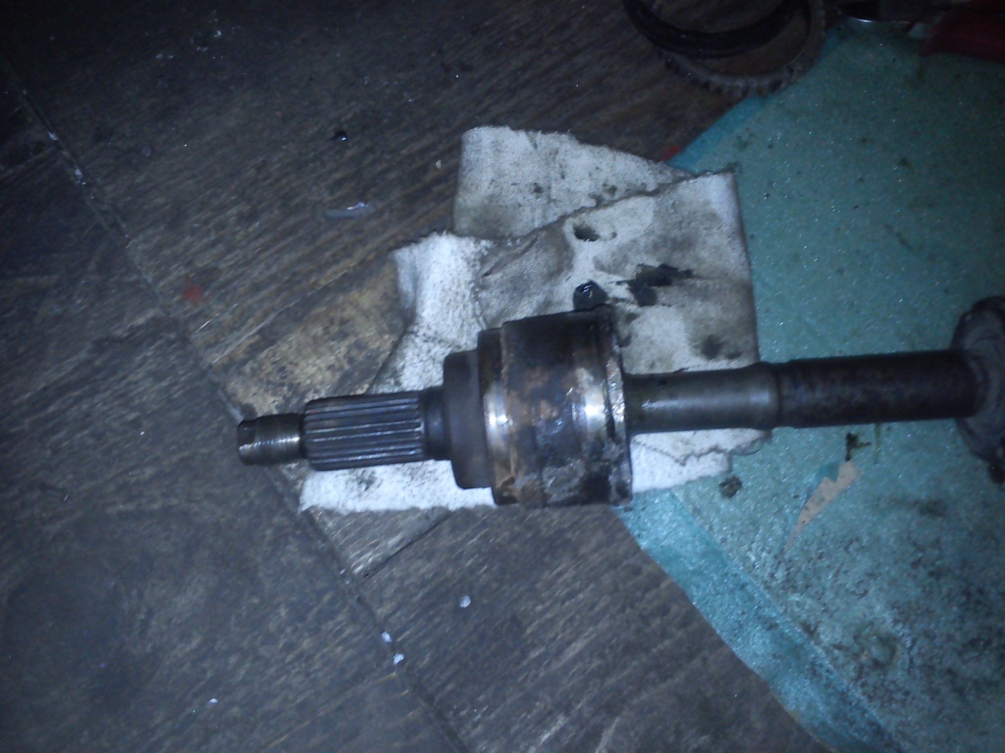

Пришли шрусы HDK SU029A42. Все подошло идеально. Правда помучился со снятием шрусов. Один соскочил с третьего удара, а второй пришлось снимать с помощью кувалды и болгарки. Заодно поменял подушку двигателя заднюю.
Это тот который не хотел сниматься..

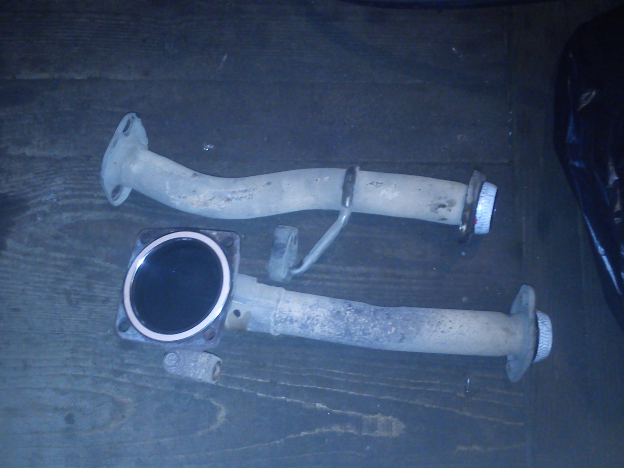

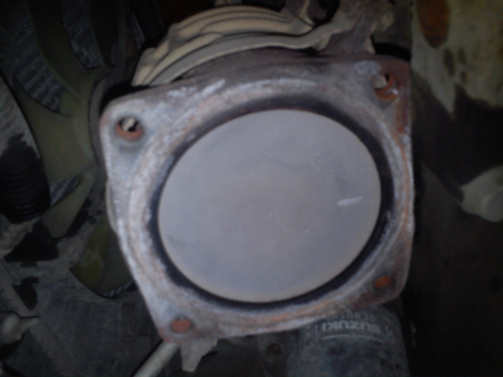

Поменял прокладки выхлопной системы:
Извиняюсь что все в кучу..
