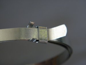

П.С. если только хомут установить, зачем привод снимать? есть хомуты например с такими замками и нержавеющие
  • 5.8 KB Просмотры: 576
