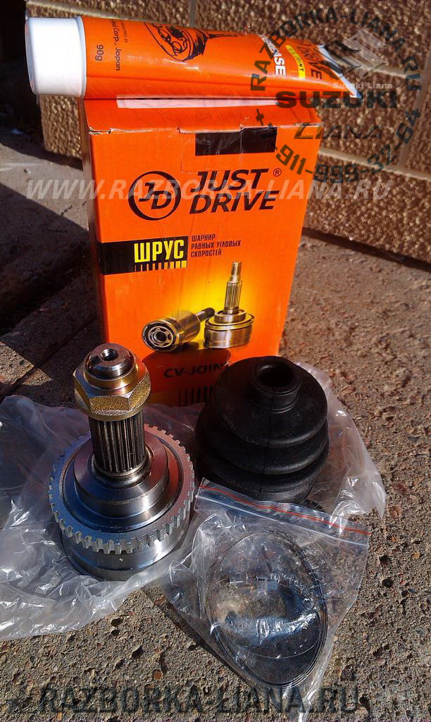

Меткими и СИЛЬНЫМИ ударами ! Шрус кстати JD (JAST DRIVE) - бюджетный , я ставил ( наши хвалят!) .

Шрус такой заказал и пыльники Марусю (Maruichi). Жду теперь как приедут видимо буду срезать старый шрус, вчера меткие и точные удары не помогли.

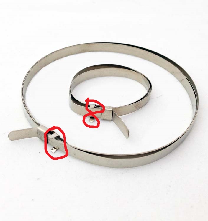

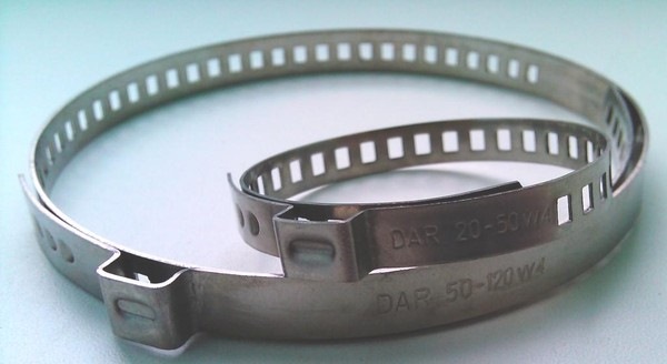

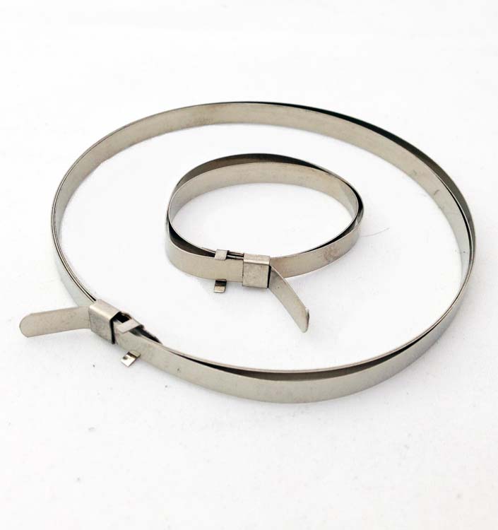

Что вы имеете ввиду под усиками у хомутиков? Они опять же у разных производителей разной конструкции бывают, чаще всего такие, как на первой фотке ниже:

ну, привычка пыльники maruichi у меня на других машинах много лет как новые, а что идет с шрусом часто не выживали зиму.
А вот хомуты и maruichi идут как на верхней фотке, но без усиков. Вообще из десятка поставленных еще ни один не развалился, но с усиками все же надежнее кажутся чем хвостик внутрь загибать
