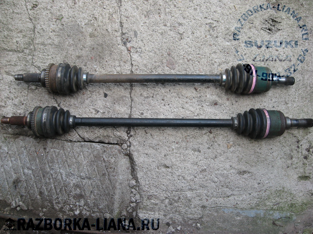

Докладываю. Поменял наружный ШРУС. Старый пришлось срезать болгаркой. Поставил Just Drive как на фото выше. Но что странно. Он немного закусывает во всем диапазоне. Может конечно шарики должны себе накатать дорожки. Результат - вибрация та которая была страшная аж как будто двигатель вывалится, ее конечно нет. В принципе при спокойной пенсионерской езде вибрации нет. При интенсивном разгоне вибрация легкая присутствует.
Хотел также поменять внутренний ШРУС. Заказал Pascal Артикул G88005PC. В Exist на фото правый, в гугле на фото правый с внутренними шлицами со стороны раздатки. Приехал левый с внешними шлицами. Вот думаю идти сдавать или оставить вдруг слева поставлю.
Внутренний правый шрус промыл скипидаром (там была дыра в пыльнике и смазка с намеком на воду) и заправил зеленкой(смазка для триподов). Пыльники Maruichi встали идеально.
Была мысль разобрать подвеску и снять левый привод, там внешний пыльник в трещинах весь, но после секаса с болгаркой и правым внешним шрусом пыл подостыл. Решил что сначала как минимум у меня должен быть в запасе наружный шрус. А потом увидел вырваный задний сайлент левого рычага, в лучших традициях туда никто не лазил. Поэтому увлекательное занятие по опусканию подрамника, вырезанию обломков болта и т.д. - хватило сил доехать до дома.

Всем добрый. Liana 2005 1.6 мкпп 4wd. Задний наружный ШРУС (правый) отдельно где то существует в природе? Внутренние зубья 19, внешние 23, 42 зуба абс. Или не заморачиватся и взять с разборки в сборе?
8,883
5,206
Новые наружные шрусы в оригинале не продаются, только в сборе с валом. Неоригинальный может и можно подобрать, но пока никто для Лианы их не подбирал - может вы будете первым, тогда потом напишите тут на форуме код неоригинального для "потомков" ;)
Обычно меняют привод в сбооре с разборки
shokor
11 Ноябрь 2018
liana 4wd
Беру. Написал электронкой. Спасибо.
Подобрать ничего не удалось. Все либо короче, длинее, толще и т.д. Даже если не брать на расмотрение зубья абс. Пришел к тому что это "спешал фор сузуки" от компании KNK вроде и отдельно приобрести нет возможности.
