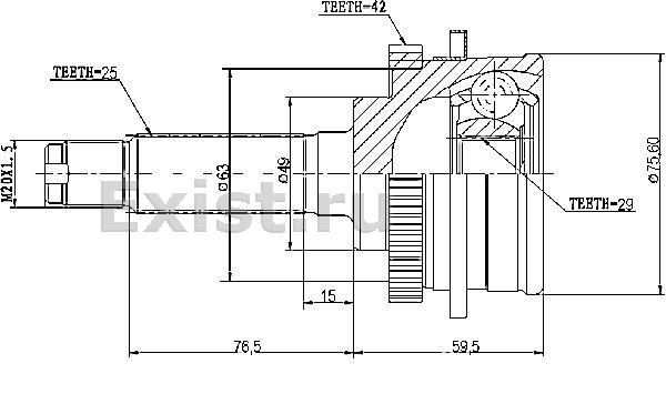

По полноприводной модели ничего не скажу, но почему то уверен что ШРУСы одинаковые. Ну зачем японцам изобретать велосипед? Если есть возможность, думаю нужно снять дефектный ШРУС и подсчитать количество зубьев на всех поверхностях, в том числе и на кольце АБС. В прикрепленном файле эскиз такого ШРУСа SU29A42, 29 и 42 соответственно количество зубьев на внутренней поверхности сопряжения с полуосью и количество зубьев АБС (см. эскиз). Думаю там все понятно. Удачи Вам!

как думаете какой шрус будет лучьше HDK SU-29-A42 или Febest 0710-029A42 .
Павел, лучше или хуже это понятие субъективное. Я себе уже поменял оба ШРУСа, ставил HDK SU-29-A42, жалоб нет. Первый менял в ноябре прошлого года, второй месяца полтора назад. Я доволен!:D
