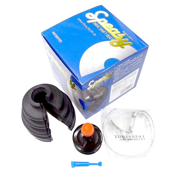

Вчера мне опытные водители сказали , что есть какие-то пыльники хитрые , они разборные ! Ну типа не нужно ничего разбирать ,старый просто с хомутов снимаешь,режешь его полностью и выбрасываешь , а этот ставишь ,он вроде со сплошной прорезью с одной стороны , забиваешь смазкой ,ЗАЩЁЛКИВАЕШЬ (!!!,это вот как ?) ,ставишь свои же хомуты (если они живые , естестно!) ,и - фпуть !!! Кто видел это чудо ?Имеет ли оно место быть и где его достать можно ?Вот лично меня,как полного чайника и жадюгу, бы такие пыльники устроили.Кстати где то я видел их фото ,правда не помню здесь ,или ещё где .Они были синего цвета и совсем без описания и номеров .
Заранее благодарен всем . кто даст какую-либо инфу по данному вопросу .
(пысы : не надо ругаться , братья !)

Ответ: ШРУСы лианы (гранаты)
Впервые такие вижу!:thumbsup:
А как они по жизни? Не расцепятся потом при эксплуатации?
На Лиану такие есть, кто знает?
Да , я тоже вот по этому поводу и интересуюсь ! А вещь хорошая !
