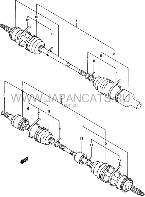

Масло из-под ШРУСа.
Сегодня обнаружил интересное явление: из-под правого внутреннего ШРУСа подтекает масло(не из-под пыльника, а из-под ШРУСа, т.е. сопряжение АКПП и ШРУСа). После долгих раздумий пришли к выводу что должен быть сальник и ему пришло время. Посмотрел по каталогам- никаким сальником не пахнет. Какие могут быть варианты лечения данной болячки? Сузуки Аэро, 2001г.в.,rb21s, V1500, 2WD.
8,883
5,206
Ответ: Масло из-под ШРУСа.
Однозначно менять сальники надо! У меня сейчас нет на копе каталога на 1,5 движок. Если у вас есть каталог - ищите в трансмиссии, должны быть сальники!!!
Иван96
2 Январь 2011
Aerio, 2001г.в., rb21s, 2WD
Для поиска з/частей использую каталог exist и ему подобные, пока что сальника не нашел.
Victor23
23 Апрель 2007
2,335
360
Нечерноземье
у меня на свифте была такая ситуация, когда в подвеске копались шрус выдернули, а обратно не до конца вставили, воткнули только, а там еще стопорное кольцо на нем и защелкивается
также декстрон вытекал пока обратно вал шруса не воткнули правильно, а сальника там вроде бы нету...
может все же проблема в кольце стопорном позиция 9
8,883
5,206
В этих каталогах, насколько я помню, нет движка 1,5 и его АКПП.
Разве что смею предположить, что сальники у них одинаковые.
8,883
5,206
KASiK,СПАСИБО за подсказку. Позиции 8 и 9 действительно сальники приводов. Скопировал каталожный номер что ты дал, забил в поиске на exist получилось дешевле в несколько раз в сравнении с тем каталогом. По поводу движки на моего Эрика: на exist идентифицируется как RH416-2 TYPE 2 E02,22.
Там каталог удобнее, поэтому и пользуюсь часть именно им, а не экзистовским.

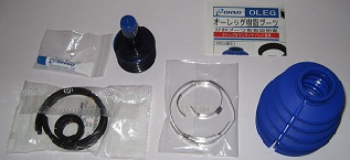

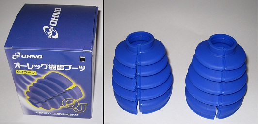

Замена пыльника ШРУСа
Здравствуйте уважаемые.
Возникла необходимость замены пыльника внешнего левого ШРУСа. Вопрос, как это лучше воплотить в жизнь, а именно, есть ли возможность не снимать внешний шрус. (правый шрус менял, снял только болгаркой). Проще ли снять внутренний? И возможно ли будет протянуть новый пыльник(там вроде на валу есть утолщения)? Что с маслом в коробке - сливать или не надо, потечёт или нет, если выдерну полностью привод?
Если кто в теме. Прошу совета.
Спасибо.
Нарыл картинки. Не плохой вариант по моему, но информации где-как-почем не нашел.
andrey
12 Апрель 2010
249
120
Омск
Susuki Liana HB 2005г
Ответ: Замена пыльника ШРУСа
....Если кто в теме. Прошу совета.....
На мой взгляд проще вытащить привод целиком (предварительно слив масло с коробки), снять внутренний шрус (у меня легко снимался), снять успокоитель и, наконец, поменять пыльник. После чего все собрать в обратном порядке. А масло можно и заменить попутно (если у вас механика).
Иначе пыльник меняется в сборе со шрусом....:thumbsdown:
