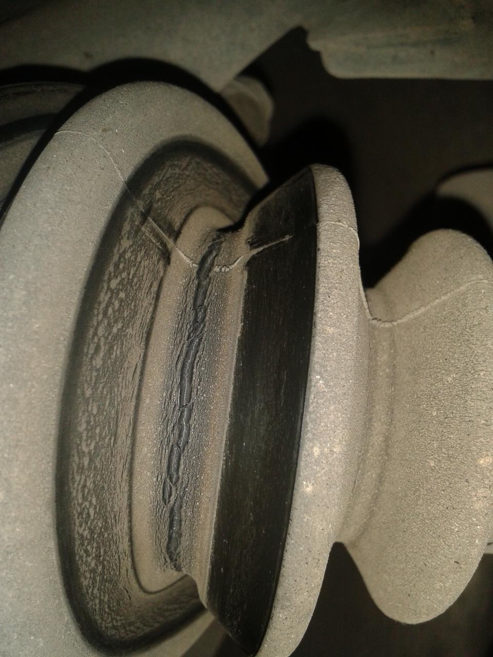

Прошу совета. Машина прошла 75,000 км. Вот пыльник на гранате в таком состоянии. Стоит ли заменить его или можно ещё поездить? Или что бы продлить ему жизнь может стоит смазать силиконовым спреем?
А всё равно скоро менять.Я свои поменял в сервисе,тоже в таком же состоянии были,потом один разорвался я туда шрусевой смазки натолкал и ещё два дня катался.
В твоей снимали 2 полуоси или же прямо на месте натянули ?И ещё, какие зажими поставили (пластиковые или железные?)

Ответ: ШРУСы лианы (гранаты)
Снимали оба,у них на замену ушло где то полчаса.Зажимы железные,в комплекте шли,Quinton Hazell QJB920 по 331 руб. ставил
Всё таки поехал и сменил обе резинки.Правда не из дешёвая процедура 100$.Что было приято то, что не снимали полуоси, а просто сняли старые и натянули новые при помощи прибора и поставили и зажали железными хомутами
