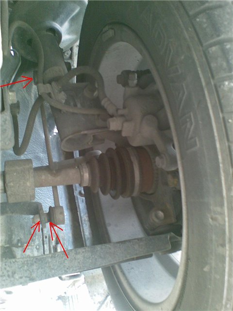

Прошу не ругать,если не в тему. В отмеченной на фото стрелками (уже не первый год) время от времени выходит солидол. Именно выходит из 2-ух передних колёс. Стоит ли на смену эту часть?

это сойки стабилизатора,
неоригинал стоит по 300 р за штуку, меняются за 30 минут,
потом они начинают на мелких неровностях стучать.
Что касаеться вопроса, если выделяеться солидол, но сами резинки целы- стоит ли сойки стабилизатора на замену?

если бы резинки были целы, то смазка бы не текла...
Володь, такие вещи-- расходник и заморачиваться по поводу выхода смазки-- не стоит , Вот появиться люфт, тогда и замените !! Просто так менять оригинальную деталь не стоит !!
