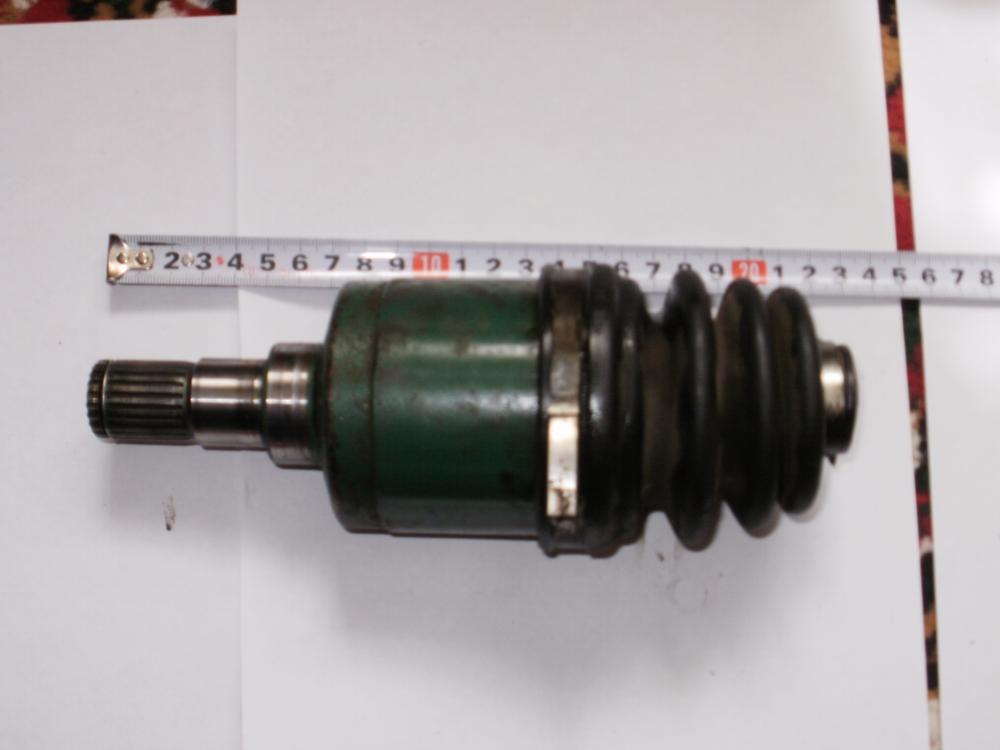

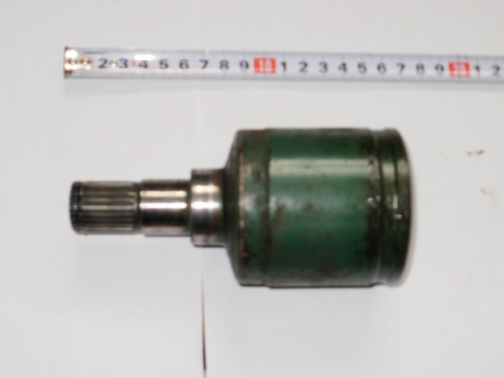

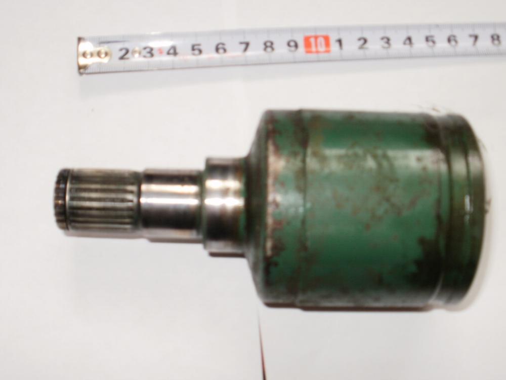

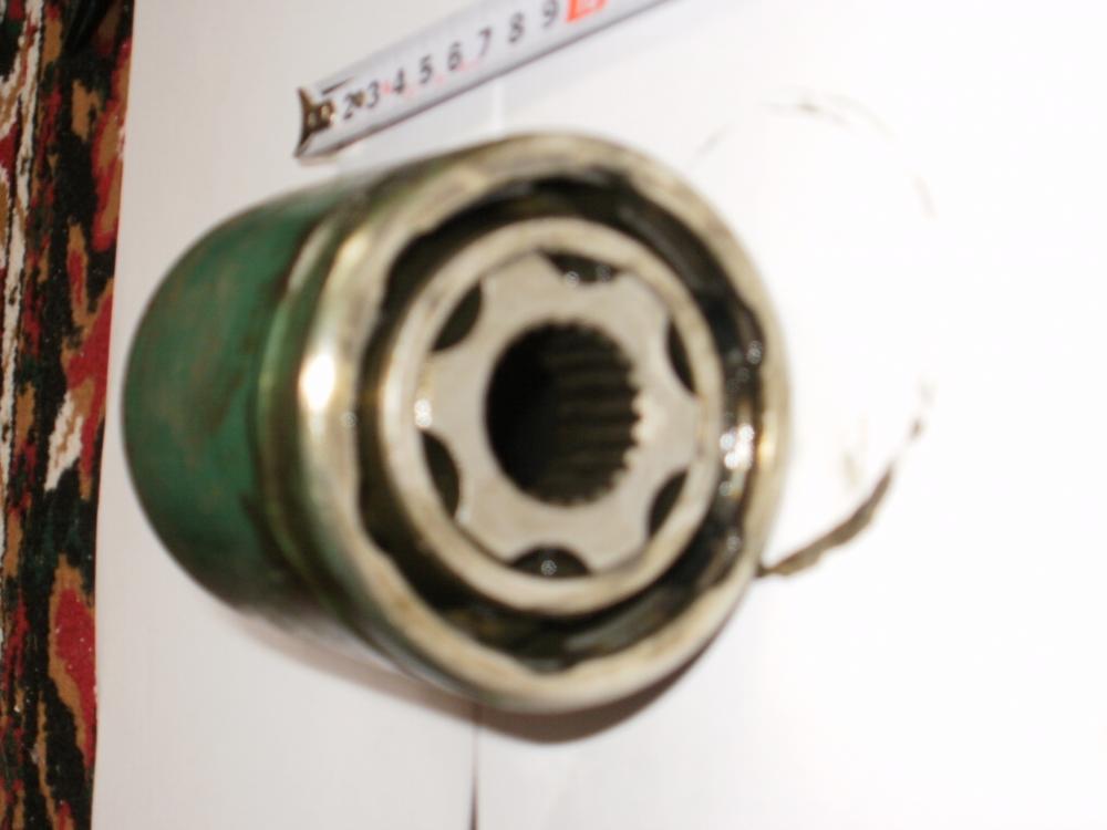

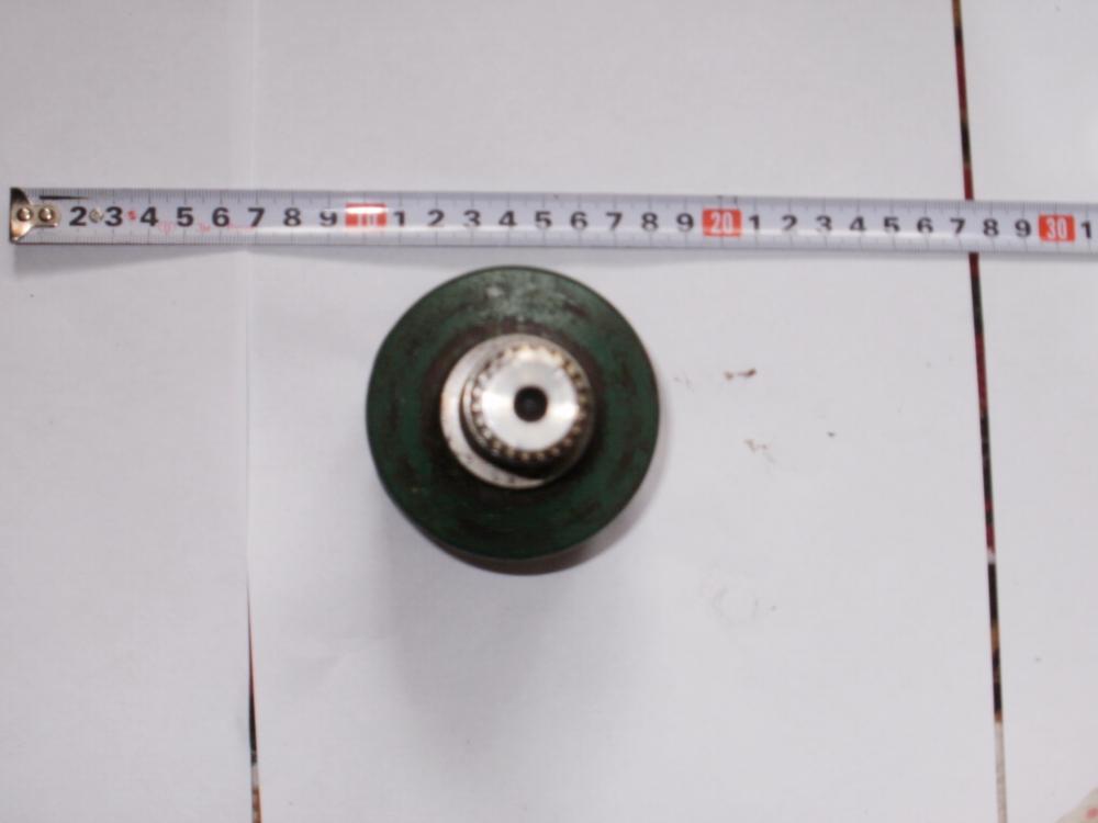

Рыдаю! захрустел внутренний ШРУС. новый на екзисте от 5к, на разборках не могу найти, кто подскажет от чего может подойти. Балено 1,3 универсал 2WD 2000 год
Bormann 71
2 Апрель 2009
167
Челябинск
Была SUZUKI-CULTUS WAGON, 99 ГОД, GS21W 1,5 л, FVD S-TOURING, белий перламутр, климат и т.д.
Стала Хонда-Одиссей, как-то так...
Ответ: Взаимозаменяемость деталей Балены
Левый внутренний от Балено 98, 1,6, 2ВД, МКПП такой?
Лёха81
25 Июнь 2008
Тверь
похож, пойду посмотрю попозже
