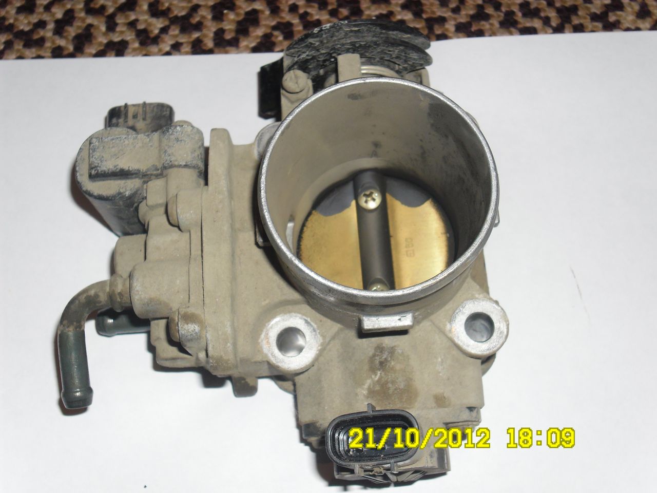

Снял дроссельный узел. Пришлось немного попотеть. На мой взгляд он грязный:
Уважаемый sanich72, а где находятся винты под звездочку? Что-то я увидел только 2, которые держат регулятор холостого хода (на фото слева наверху).
И ещё вопрос, больше ничего разбиратьне надо? Просто чистить заслонку и всё?

Все правильно вы сделали ! Еще можно снять крышку , из которой трубки торчат и стоит сам регулятор и чистить все очистителем для карбюратора ! На ней , как я помню , винты обычные !! Если я не прав , поправьте меня, тк чистил года три назад и что то мог подзабыть ! Единственное , что отложилось в голове-- не трогать звездочки !
Да. всё правильно, крышка, из которой торчат трубки прикручена 4 обычными болтами. Если их открутить крышка видимо снимится вместе с регулятором.
