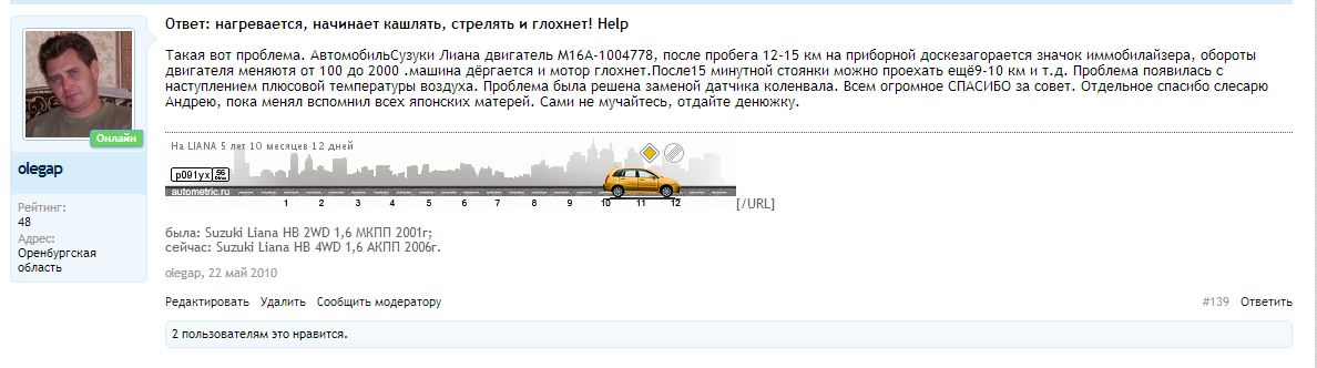

Здравствуйте! Подскажите пожалуйста, полгода отъездил и вдруг стала глохнуть. Еду примерно 40км/ч и заглохла, приборы работают, газ соответственно не откликается, тормоз еле-еле. Съезжаю на обочину, выключаю зажигание. Через минуту завожу - загорается "чек", "аккумулятор", "масленка", "иммобилайзер", стартер крутит, но не заводится. Выключаю. Через минуту завожу опять - завелась, приборы в порядке, даже "чек" не горит, только обороты холостого хода уменьшились с 1100 до 800 и дальше еду как будто ничего не было. Так было два раза, примерно через день. (HB, 4WD, АКПП, 2005г). Чешу репу...
А не умирает ли датчик коленвала? У меня начиналось так же.https://suzuki-club.ru/threads/25915/page-5#post-571664
