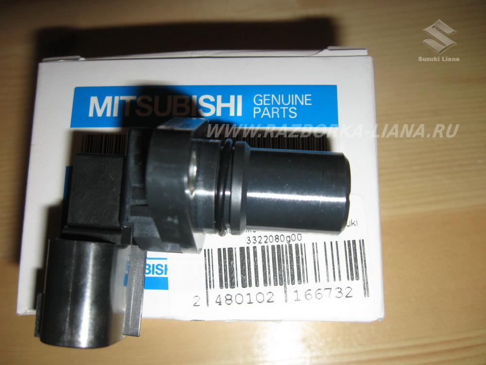

У меня в наличии сейчас есть б/у и новые только старого образца.
Вот фото нового образца (33220-63J00):
Вот фото старого образца (33220-80G00):

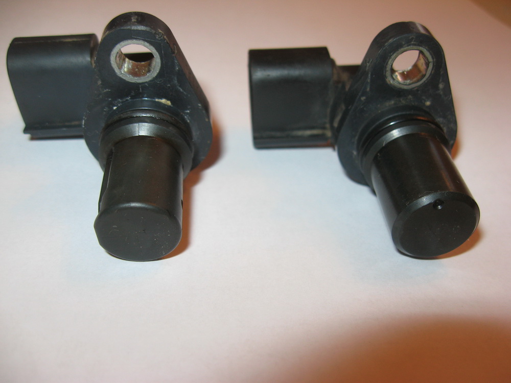

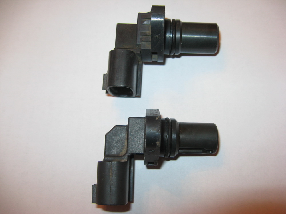

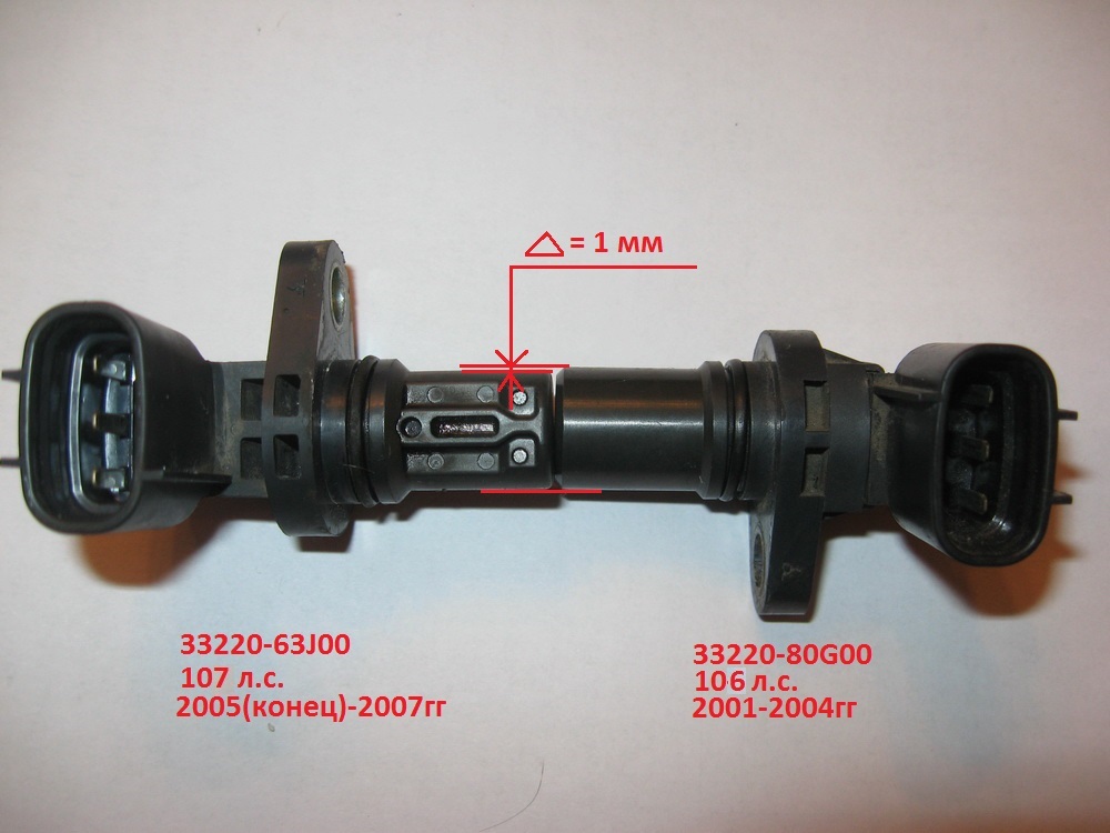

Ну вот, робяты, нашел таки с своих закромах датчики обоих вариантов выпуска. Вот их сравнение.
Сверху датчик старого образца (33220-80G00):
Спарва датчик старого образца (33220-80G00):
Как видно на фотках (я отметил), разница лишь немного в форме и размерах той части, которая вставляется в двигатель. На старом типе датчика коленвала эта часть полностью круглая - цилиндр, а на новом есть непонятный мне срех, к тому же диаметр цилиндра на 1 мм меньше, чем у старого образца. Не могу найти объяснение этому, лишь только на ум приходит такое предположение, что это сделано для двух целей:
1. Лучшее смачивание маслом для лучшего охлаждения
2. Меньшее влияние на индуктивность внутренней катушки датчика со стороны корпуса двигателя, хотя он из алюминиевого сплава вроде как.
Другого объяснения пока на ум не приходит.
Померил и сопротивления:
Между крайними контактами:
у одного (33220-80G00) - 912 Ом, у второго (33220-63J00) - 917 Ом
Между средним и одним крайним (какой точно - не запомнил, при этом между средним и вторым крайним ничего не показало):
у обоих это сопротивление было абсолютно одинаковым - 885 Ом.
Примем датчик 33220-80G00 - новый оригинал использовал, а 33220-63J00 - б/у оригинал 2006 года выпуска с пробегом авто около 50 тыс. км.
Взял и один 33220-80G00 (старого образца) б/у-шный, но который еще работал на машине исправно, и он выдал такие сопротивления соответственно: 733 Ом и 858 Ом
Не знаю, какое сопротивление тут важно, предполагаю, что второе, т.к. поменяв провода мультиметра местами и замерив на тех же контактах вновь сопротивление, я на крайних получил 1589 Ом.
Мой личный вывод: датчики все же взаимозаменяемые, так что не имеет смысла особого переплачивать за датчик нового образца. Датчик старого образца (33220-80G00) новый - ориентировочно от 1500 руб., а нового (33220-63J00) - от 2100 руб.

Кстати, на последнем фоте поста № 381 Володи, кажется надписи 106л.с. и 107 л.с. нужно поменять местами.
