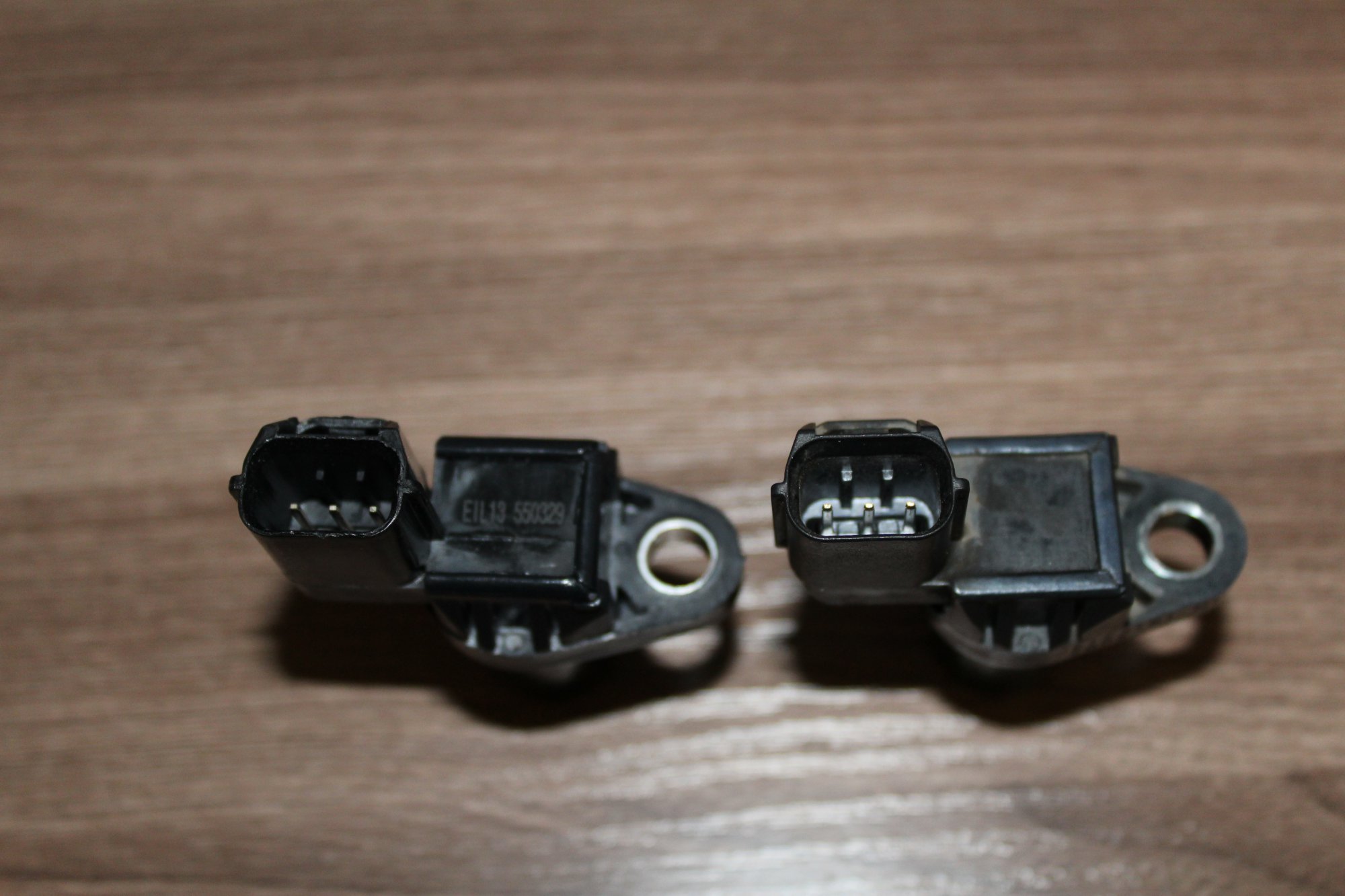

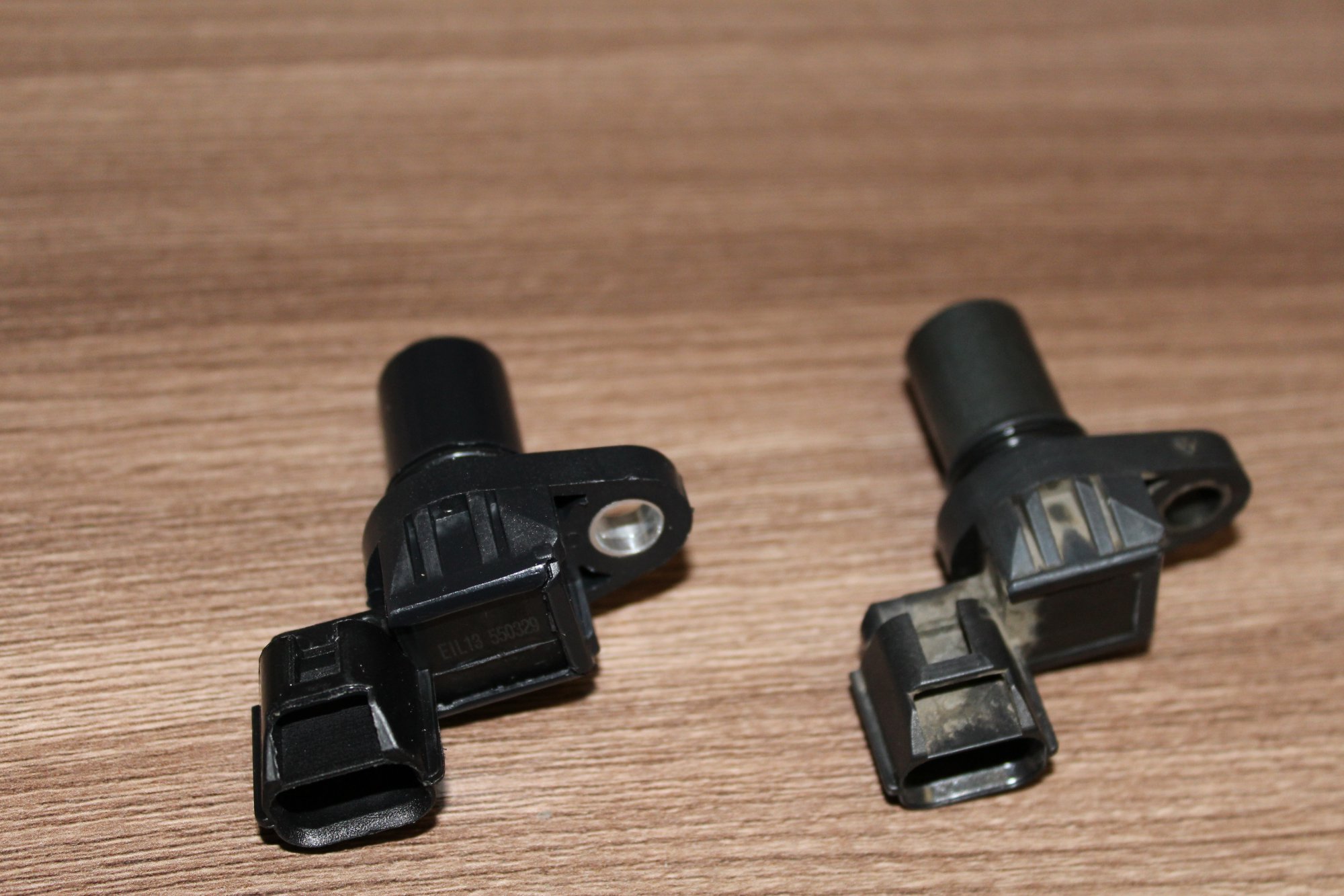

Появилась проблема на Аэрио, на холодную заводится нормально и в течение 10-15 минут езды все работает исправно, после на светофорах начинают плавать обороты 800-600-800 и при этом машину подергивает, в конечном итоге загорелся "чек" и в салоне появился стук (скорей всего детонация) далее чек может просто погаснуть но машину все-равно иногда подергивает стоя на светофорах. Пр этом машина ни разу не заглохла. Заехала на СТО, сделали диагностику, вылезла ошибка p0340 (датчик распредвала). Сегодня вот ездила подбирала датчик (так как на сузуки в нашем городе вообще ничего не найти). В итоге нашла датчик от митсубиси ( Airtrek, COLT, ECLIPSE, GALANT, LANCER) один в один как на Аэрио=)) Будем сегодня ставить и тестировать машину, надеюсь дерготня прекратится и чек больше не загорится. (Для инфы кат. номера : 33220-50G02 или MR578768)

А Вы по каким параметрам подбирали датчик распредвала,по внешнему виду,внутр.сопротивлению или ещё как? На Аэрио 1.5 другой мицубишевский бьётся:J005T23191:http://www.port3.ru/info/ERA/550347

А Вы по каким параметрам подбирали датчик распредвала,по внешнему виду,внутр.сопротивлению или ещё как? На Аэрио 1.5 другой мицубишевский бьётся:J005T23191:http://www.port3.ru/info/ERA/550347[/
Подбирала по внешнему виду, датчик поменяли, чек уже в течении 3 месяцев не загорается, но машина все-равно подергивается и чем дальше - тем сильнее и чаще, при том что если машина стоит на улице, дергаться начинает минут через 15-20 после прогрева, а если выезжаю с теплой стоянки - то сразу же! Особенно сильно дергается при нахождении селектора переключения передач в положении R и D, на N - работает исправно. Ощущение, что датчик коленвала перегревается(((На днях заказала новый, надеюсь дело действительно в нем!

Попробуй отключить дачтик распредвала - у него симптомы похожи на коленвальные, но без него авто заведется (правда не с первого раза) и поедет, в отличие от коленвального (без него - никуда)
@angel@
6 Ноябрь 2015
Suzuki Aerio, 2002 г.в. 1,5 (110 л.с.)
А возможно ли, что данная проблема не устранилась, так как новый датчик распредвала от другого авто и просто некорректно работает из-за этого?
8,884
5,206
А как вы сами думаете?
Вы хотите отремонтировать машину экспериментируя с датчиками?
Сколько вам обошлась работа по замене этого датчика? Или вы сами меняли? Понравилось и решили повторить? Не думаю.
Неужели новый настолько дорог (до 1500 руб. оригинальный), что вы решили на нем сэкономить?
Поставьте родной датчик, а не от другой машины, и только потом "копайте" дальше.

[DOUBLEPOST=1455537587,1454237327][/DOUBLEPOST]Сегодня пришел наконец-то новый датчик коленвала (цена - 1500), поменяли, начинаю выезжать задним ходом с СТО и.....снова дерготня=((Проблема осталась!!!!Попробуем снять клемму, может начнет вести себя нормально. Если не поможет, не знаю на что и думать тогда =((
Вам просто подсунули не тот датчик.
