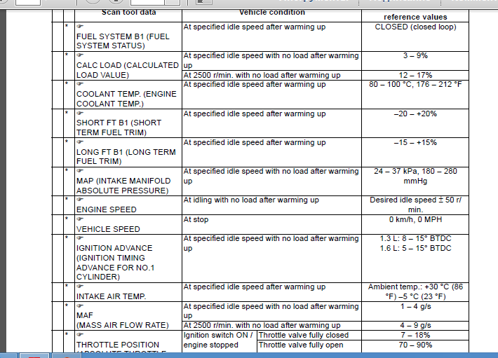

Вчера еще раз смотрел параметры работы датчиков и насторожила расчетная нагрузка. На прогретом двигателе она составляет 20-21%
Я сегодня смотрел, на ХХ 23%. Включите кондей и удивитесь, увидите 40 с лишним процентов :)
Kamerton
14 Июль 2014
Suzuki Liana hatchback, AWD, 2006
Удивительно, смотрел скрины из сканмастера, выложенные в теме про диагностику там 4-9% у людей.
Интересно с чем связано? Есть предположение что связано с загаженностью форсунок- увеличивается длительность впрыска и как следствие блок считает как увеличеную нагрузку.
Если бы было так, были бы высокие показания параметра кратковременной коррекции топлива. а она у меня -1 0 +1. При включенном кондее сразу возрастает до +5%.

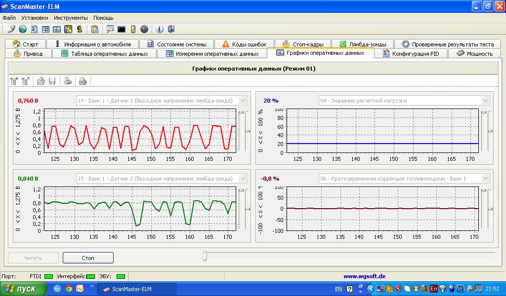

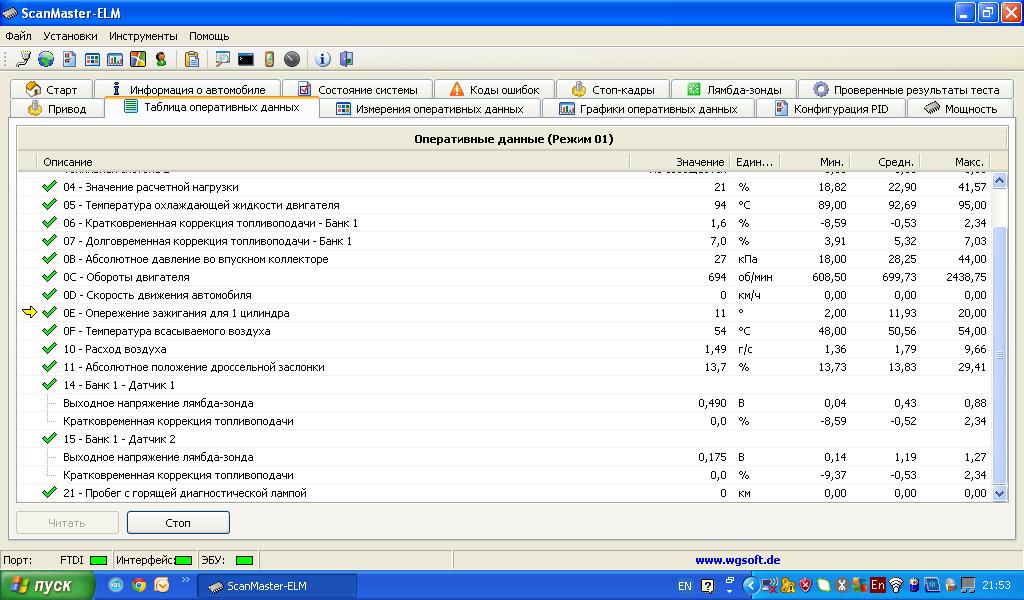

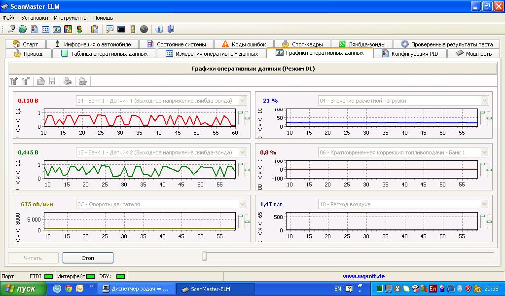

Вот 91 пост https://suzuki-club.ru/threads/35555/page-4#post-975120[DOUBLEPOST=1406180358,1406179517][/DOUBLEPOST]Вот несколько скринов:
1. Смущает по второй лямбде большая амплитуда (очень похожа на первую) - вероятно низкая эффективность катализатора
2. Заметил что толчки проявляются (по ощущениям) когда значения показаний по 2 лямбде опускаются ниже 0,2 вольта (видно по графику)
3. Общие занчения по датчиками
попробовал вчера включить климат на максимум - расчетная нагрузка поднялась до 40% и устаканилась на 35%
больше на выбитый кат и обманку похоже
Kamerton
14 Июль 2014
При выбитом кате и обманке амплитуда сигнала болжна быть ниже (график более плоский), а здесь все наоборот- скорее катализатор потерял эффективность.
