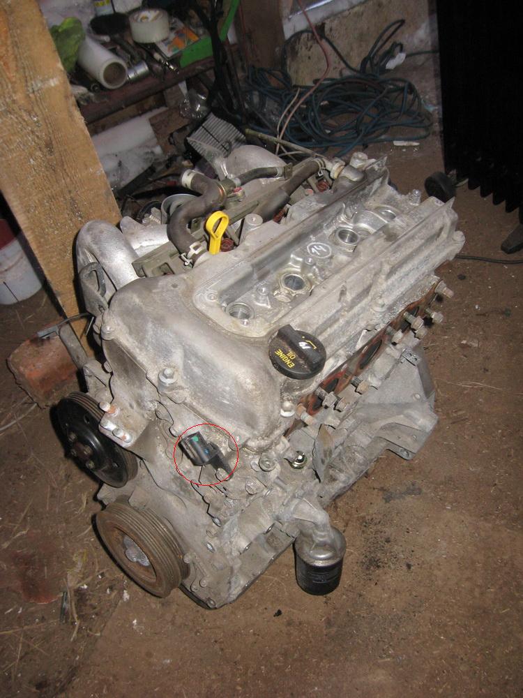

Подскажите кто менял датчик распредвала , когда его снимаешь он должен быть в масле?
У меня Балено.
Не менял, но снимал. Масло Да, попадает, но не мешает работе датчика, т.к. датчик считывает магнитное изменение (аля геркон), может быть проблема если сильное загрезнение а также наличем мет пыли.
+1 и Как он выглядит(где находится)... разбирал пол морды - когда менял подшипник на натяжном.... Не увидел на том месте, где на фото указывал Корсик.. Снять его при собранном всем и поменять - реально?
Спс
Я не Корсик, всего лишь КАСиК (KASiK - КАСьянчиК или по-другому - КАСьянов и Квампания);):D

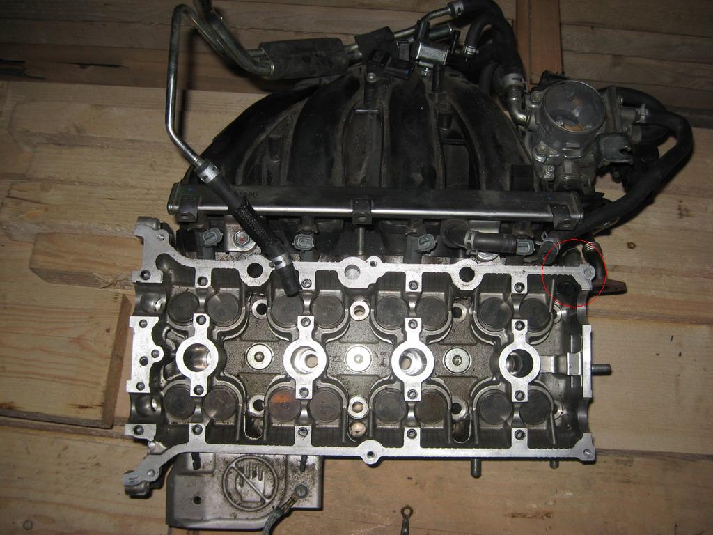

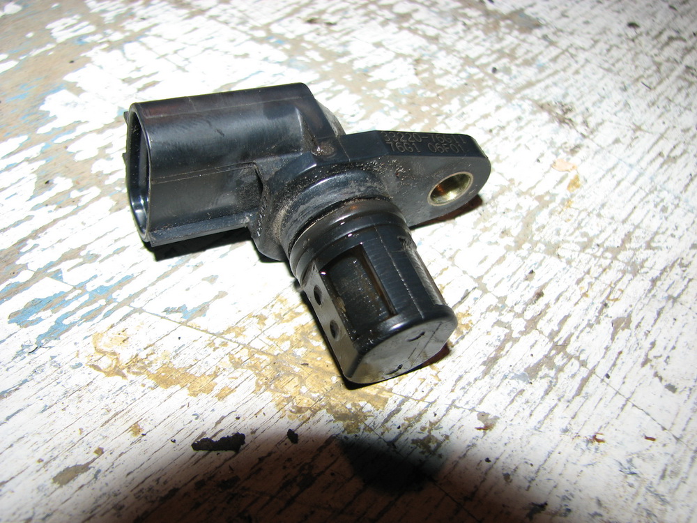

К делу: датчики распредвала на двигателях 103-106 (2001-2005гг) и 107л.с. (2005-2007гг) стоят в разных местах и немного отличаются по форме и разъему. Вот места их установки и фото одного из них. Как видно на фото, поменять его не трудно, ничего снимать для этого не придется, кроме разъема с датчика.
То, что он в масле - это нормально, ведь он входит внутрь головки двигателя практически вплотную к шестерне распредвала, чтоб считывать с нее импульсы:

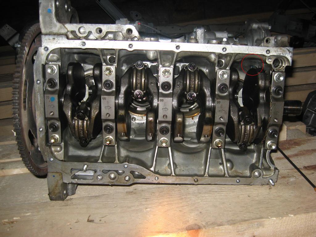

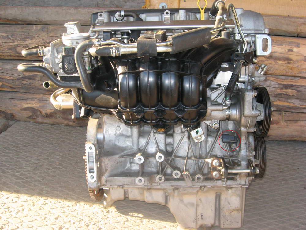

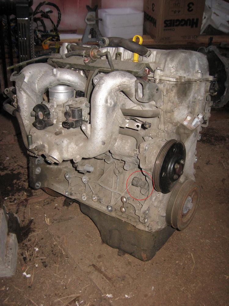

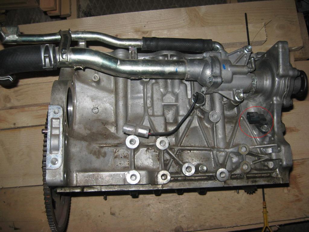

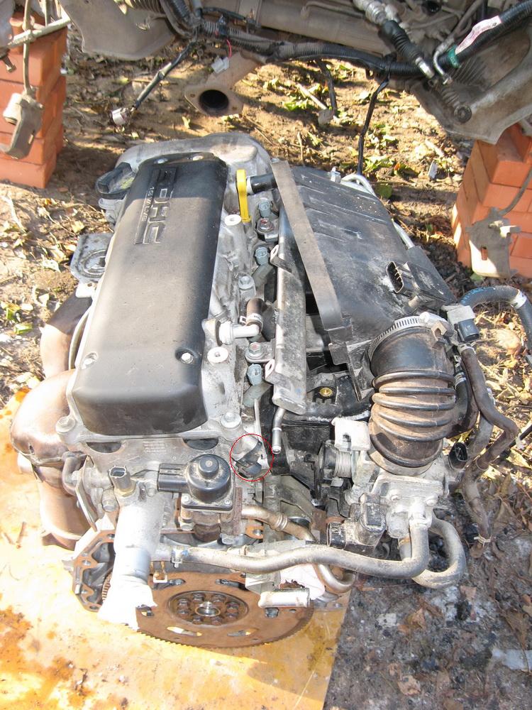

Kasik, а не мог бы то же самое по датчику коленвала. А то купить-купил, а поставить его вроде сложнее чем датчик распредвала, вот и жду поездки в сервис. Авто 2002 года дорестайл 103 лс
8,883
5,206
Ответ: Подскажите, Лиана стала дергаться, чихать и глохнуть...
Эээ, брат, а это уже за дополнительную плату! Показываю
Вот, пожалуйста...
Датчик коленвала находится сзади двигателя, в районе генератора (кстати, при натягивании ремня генератора это надо учитывать, а то некоторые умельцы умудряются монтажкой упираться в этот датчик, чтоб отодвинуть генератор для натяжки его ремня, и, естессно, ломают датчик). Как удобнее менять этот датчик? Честно говоря точно ответить не могу, не менял. Думается, что придется снимать генератор, иначе не подкопаться к нему. Кстати, он тоже в масле обитает. Вот он (на всех двигателях 1,3 - 1,6л он в одном и том же месте стоит. Возможно они заменяемые, хотя номера разные, а разъемы вроде одинаковые):

помнится датчик коленвала глючит при нагреве, проверить можно остудив, к примеру водой... обсуждали, может даже в этой теме
Да ,это тут обсуждалось , спасибо .Но вот взять хотя бы вчера : ехал в г. Пушкин , от меня почти 130 км. в один конец , выехал и на 40 примерно км. пути НАЧАЛОСЬ ! Два раза полностью останавливался . Приехал в Пушкин , сделал дела и через пять часов - обратно .Как я только не изголялся , на каких только скоростях не насиловал бедную "ляльку" , хотел или уже добить или просто с психу , обгонял на 130 км/час мерсы и даже один лексус , доводил обороты почти до 4000, короче пёр эти 130 км . на самом пределе ... И НИ ЧЕГО !!! Ни разу даже не заглюкала !
Вот что это ? Движок прогрелся , и даже ОЧЕНЬ ! А датчик коленвала- молчок .Я уже и не знаю ...:(
Зато потух чек !!! Правда я , по совету одного местного форумчанина ( правда не запомнил его НИК , огромное ему спасибо!) снял клапан рециркуляции отр.газов(который сразу за верхним толстым шлангом от радиатора, крепится четырьмя винтами) и расходил пружинку под ним , лил туда " жидкий ключ" , минут 5 нажимал пружину (хотя ход у неё и был , правда несколько затруднительный),после обильно облил пружинку маслом ( наш кастрол ), всё протёр ветошью и собрал всё это дело обратно . Правда чек не потух сразу , а только на утро ! Но важно что он теперь не горит , хотя горел и раздражал меня постоянно !А я уже хотел лямбды заказывать или катализатор менять , дай Бог здоровья тому форумчанину , непременно найду его пост и поблагодарю !
Нашёл про погашенный чек, рекомендую всем :
здесь пост # 44 от "Velikiy Vo" .
