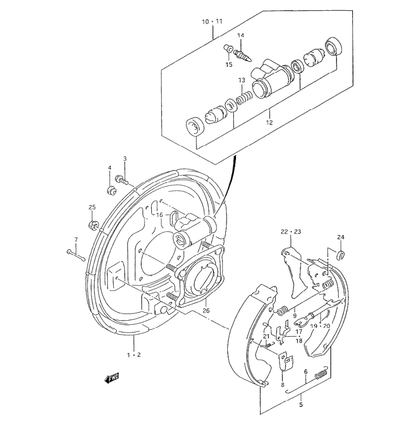

Подскажите номерок винта, который крепит защиту барабанного тормоза к чулку заднего моста! Их там 4 штуки. Не могу найти его на рисунке :(
Old Blind Dog
Человек с пёсьей головой.
16 Май 2008
2,840
1,000
Москва, Беляево
А там не винт. Там шпилька "типа одно целое со щитом".
Ёпта, да подбери любой подходящий болтег и привари.

разобрался, он в конце показывает номер 6207-2RS1 это подшипник внутренний 35, наружный 72, толщина 17мм, а наш родной 22мм, вот это и есть кольцо, которым новая крышка упирается в подшипник.
Так то идея интересная, но если бы на этой "крышке ещё и доп сальник закрепить, то вобше бы цены ей не было))))))
Freeline
6 Сентябрь 2010
1,722
225
Тольятти
получается нужна деталька под номером 26 и другой подшипник с кольцом. в начале лета как раз мост разбирать сразу бы такое сделать.
Schir
27 Июнь 2011
3,093
1,542
я в этом сомневаюсь, но однозначно сказать нельзя, пока в хотя бы реальных фоток детали нет
деталька не затейливая лучше изготовить
