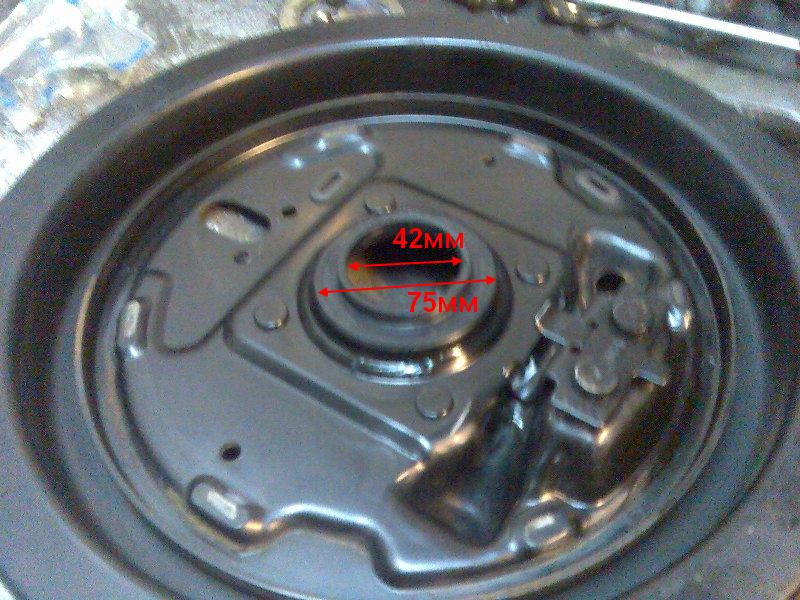

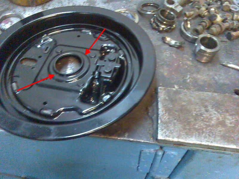

Не прошло и пол года померли опять задние подшипники((((( вода. Решил поставить сальники как Илюшка делал. Но он их сажал на герметик, а я хочу выточить кольцо, толщиною 5мм, по высоте пока не знаю, чтобы его приварить вот сюда, и в него сажать сальник.
У него на фото сальник от хвостовика УАЗа, внутренний 42мм наружний 75мм, сегодня зашел в "ТрансПодшипник", спросил про сальники с внутренним диаметром 42мм, их у них много, а наружний начиная от 55мм и выше, с шагом 5мм, так что можно подобрать размер, высота сальника 10мм. Даже если по варианту Илюшки наружный 75мм и он не мешает ни чему, то кольцо можно смело точить с наружным диаметром 75мм а внутренний 65мм, и брать сальник 42х65.
Илюшка, высота УАЗовского сальника 16,4мм если верить данным, ты его до какой толщины стачивал?
