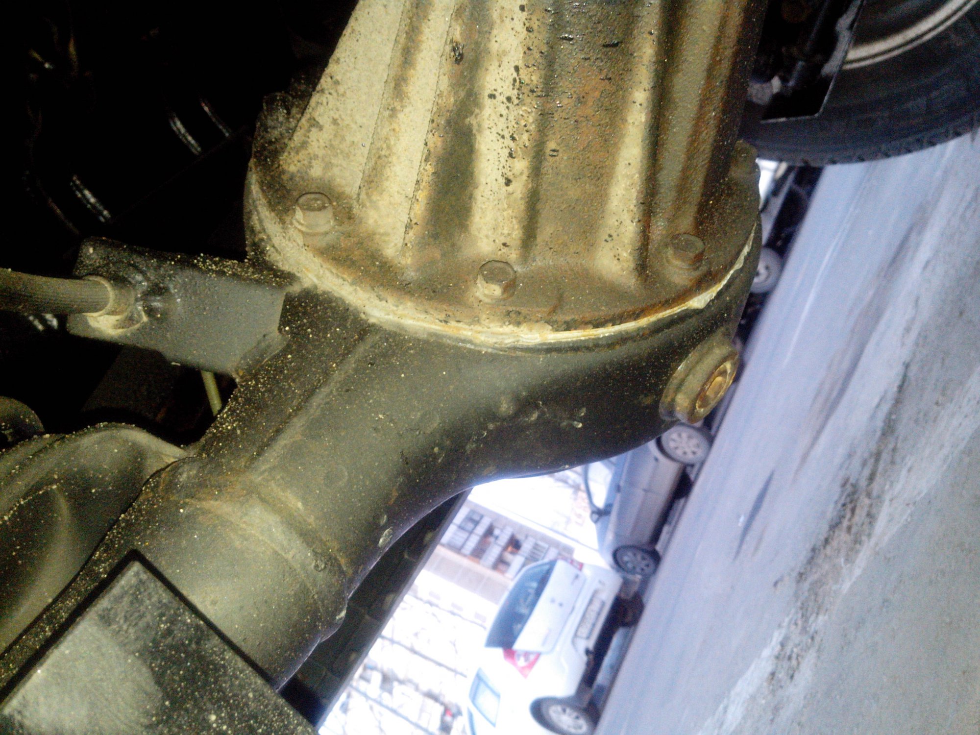

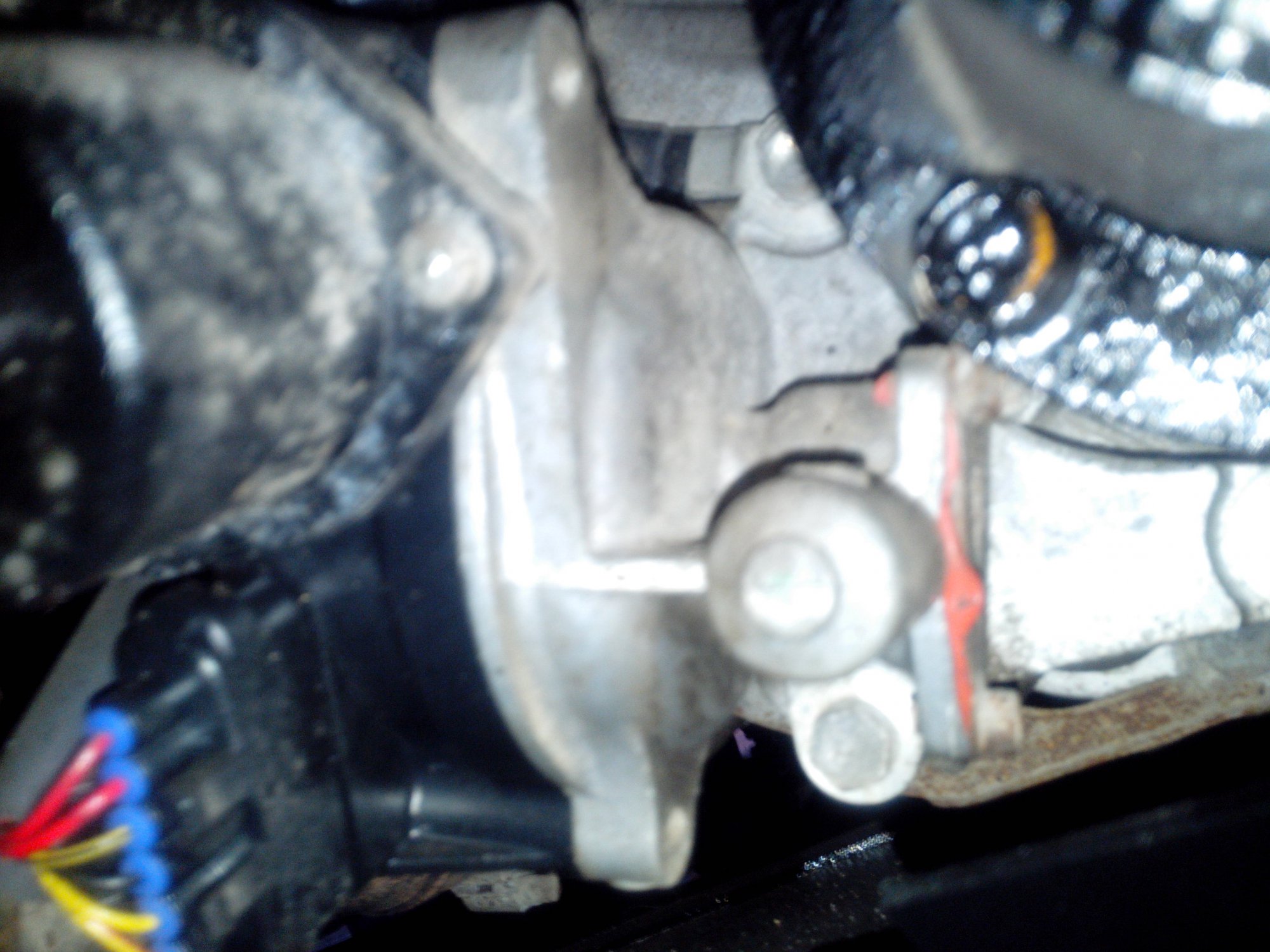

Здравствуйте! Появился вопрос. Сегодня ставил защиты на Джимни и заметил что корпус редуктора переднего и заднего моста машины посажен на серый герметик. Это нормальное явление или это значит, что что то курочили в редуторах? Извиняюсь за корявость языка в технических терминах не силен.

ну зачем-то вскрывали, но это ни чего не значит)

Машина проехала 12300 зачем их вскрывать. Мож чего новое на старое поменяли. Чего то не радует это совсем. Спасибо за ответ.

Сколько сталкивался с мостами Джимов - все на сером герметике.

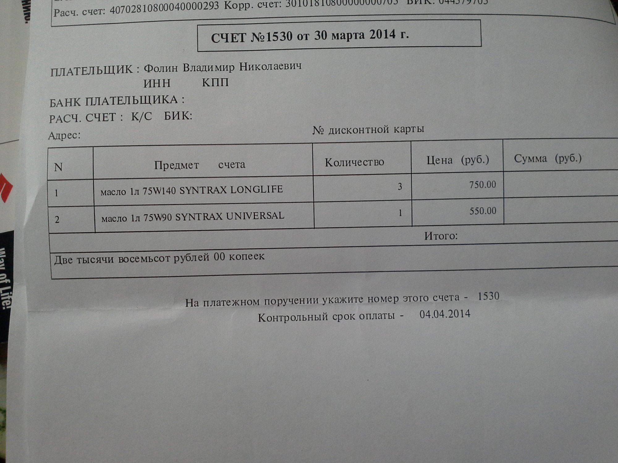

менял масло в мостах и раздатке в "катане"
в мосты залили 75w140 syntrax longlife
в раздатку 75w90 syntrax universal
Подскажите соответствует ли они требованиям производител?

И в чем не прав La Crema?
Был вопрос про GL4!
и еще! на заборе можно написать все что угодно! СИНТЕТИКА 100 ПУДОВАЯ! гидрокрекинг!75 на 90, 85 на 155 220 на 380!!! Как будешь определять!!! Только по лабораторным анализам проверяется применимость маслица!!! имхо

И соотаетствуют ли кат. GL4 , GL5? Посмотреть вложение 55903
Да вполне нормальное масло, 140 оно явно Gl5 а универсал оно считается GL4\GL5, но думаю раздатка не умрет от него
а вот объем 1 литр слегка смутил ведь в задний мост влезает почти полтора литра
а вот объем 1 литр слегка смутил ведь в задний мост влезает почти полтора литра[]
в мосты залили 75w140 syntrax longlife 3 литра в два, и литр 75w90 syntrax universal в раздатку.
