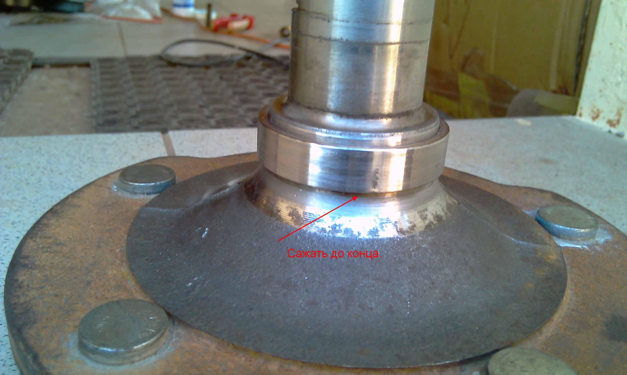

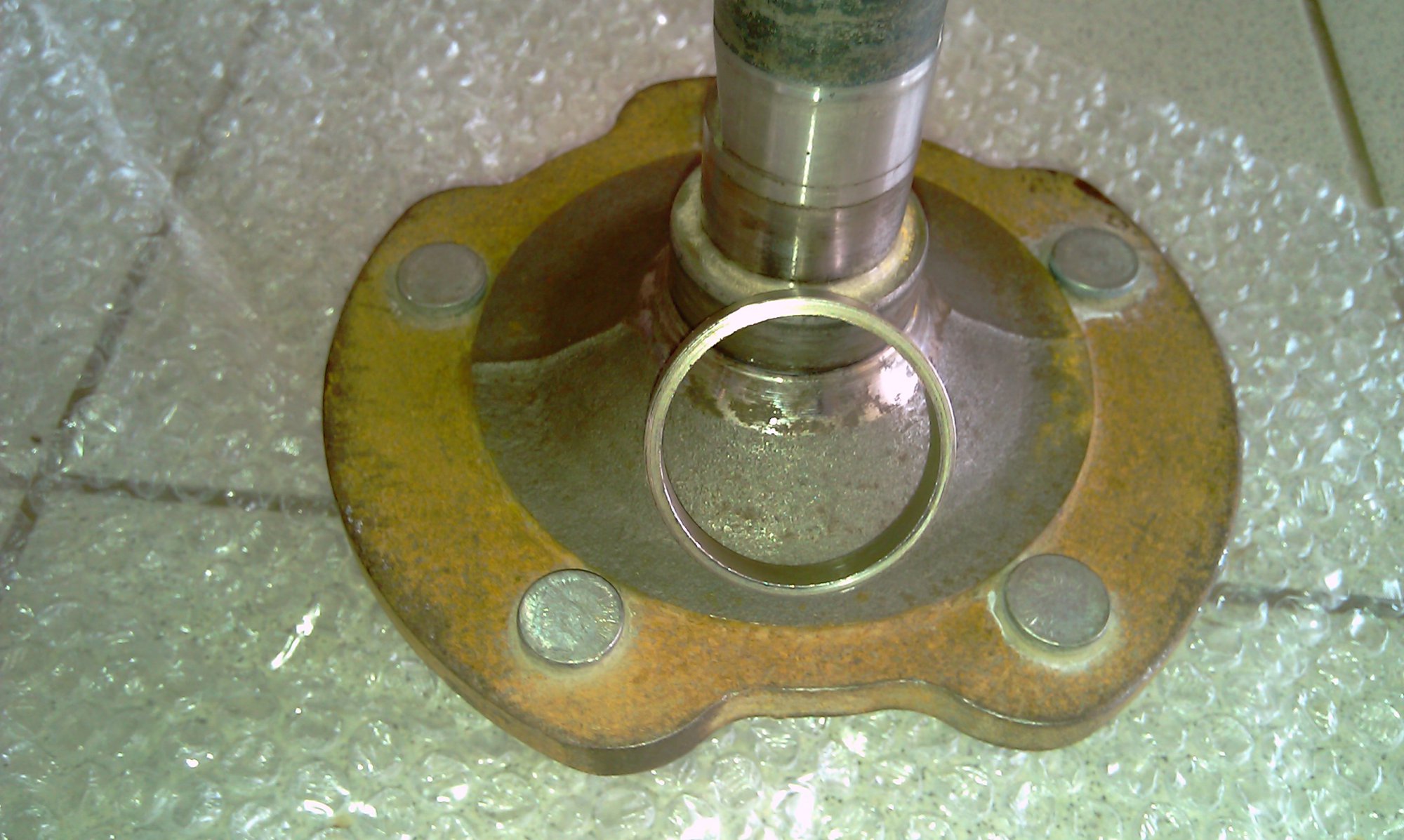

НО. эти кольца хорошо встали с одной стороны, не помню с какой, а с другой встали плохо - вроде маленькое кольцо надо миллиметров на 5-10 выше и чуть-чуть уже внутренним диаметром для посадки на полуось. надо по снятым полуосям перемерять. Маленькое кольцо плотно одевается на полуось, большое приваривается к тормозному щитку со стороны моста.
так получается сальник внутри?
Видать я не так написал. По вертикальной плоскости тормозного щита кольцо конечно снаружи, внутри то сразу подшипник и лишнего места нет.

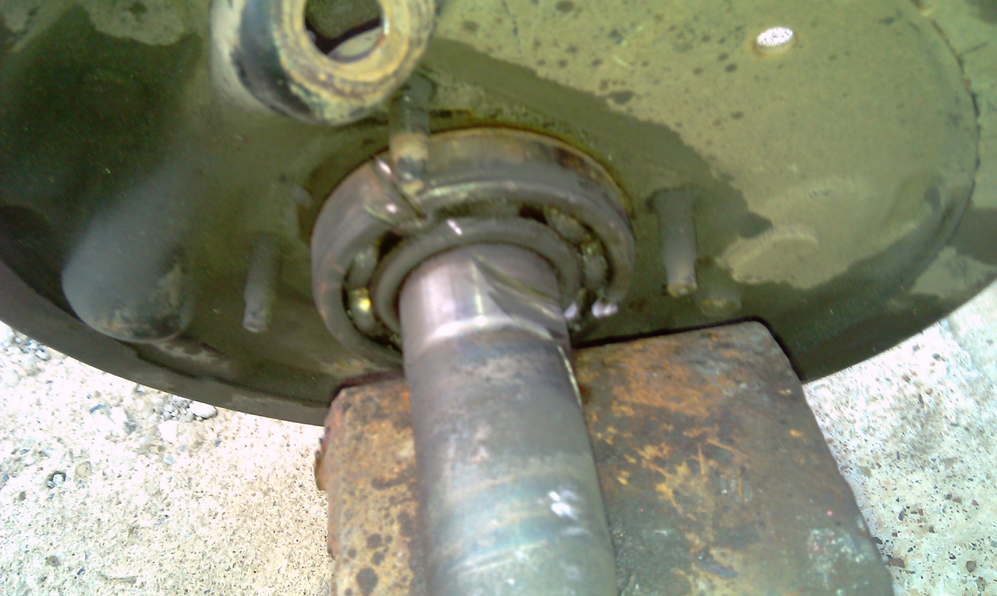

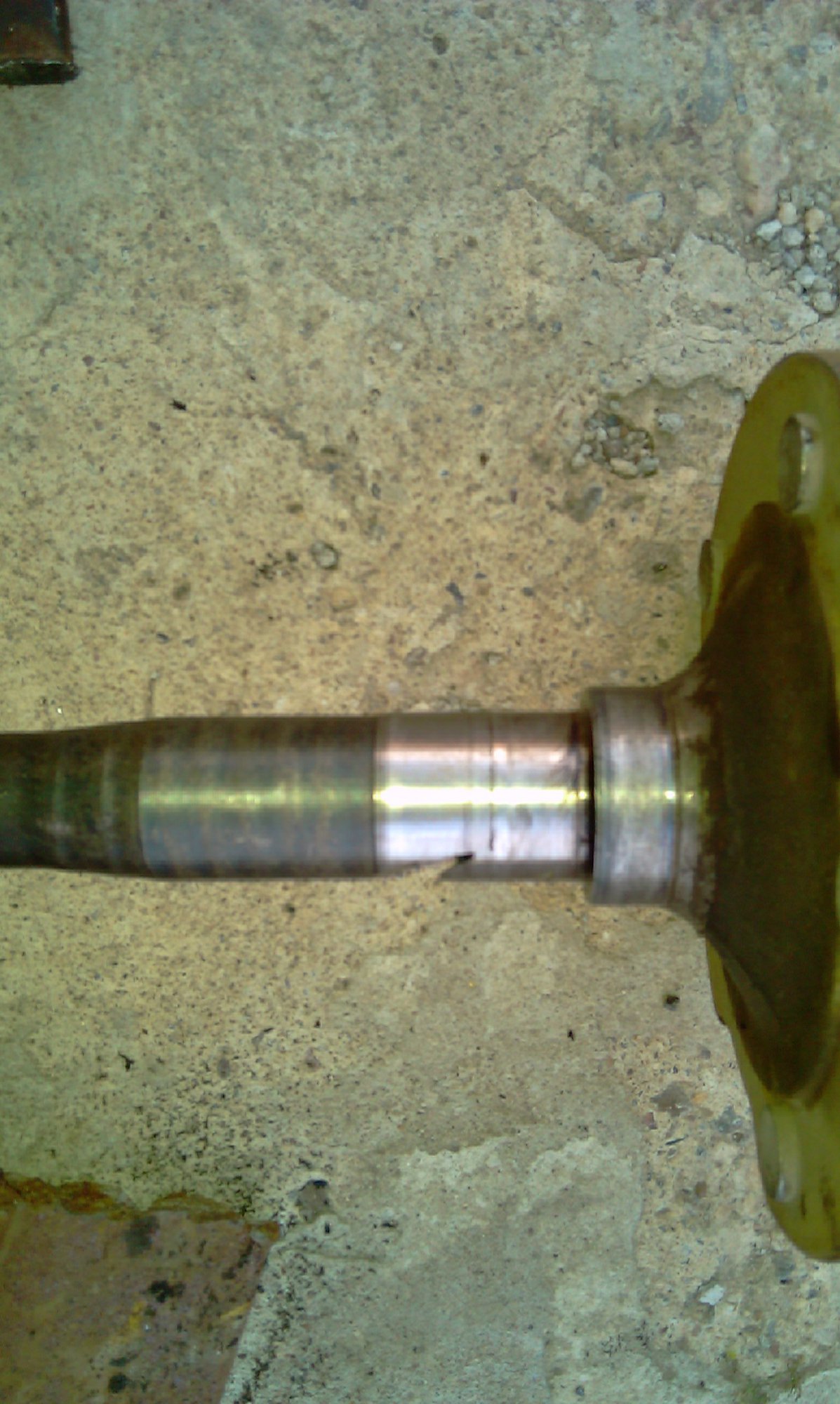

Блин, полуось короткую изнахратиллллл(((:))punish:
что делать, новую или наварить и проточить и втулку сваркой капнуть, посадочное подшипника нормальное, покоцал где втулка.

Так и сделал, все собрал и сваркой в 3х местах капнул.

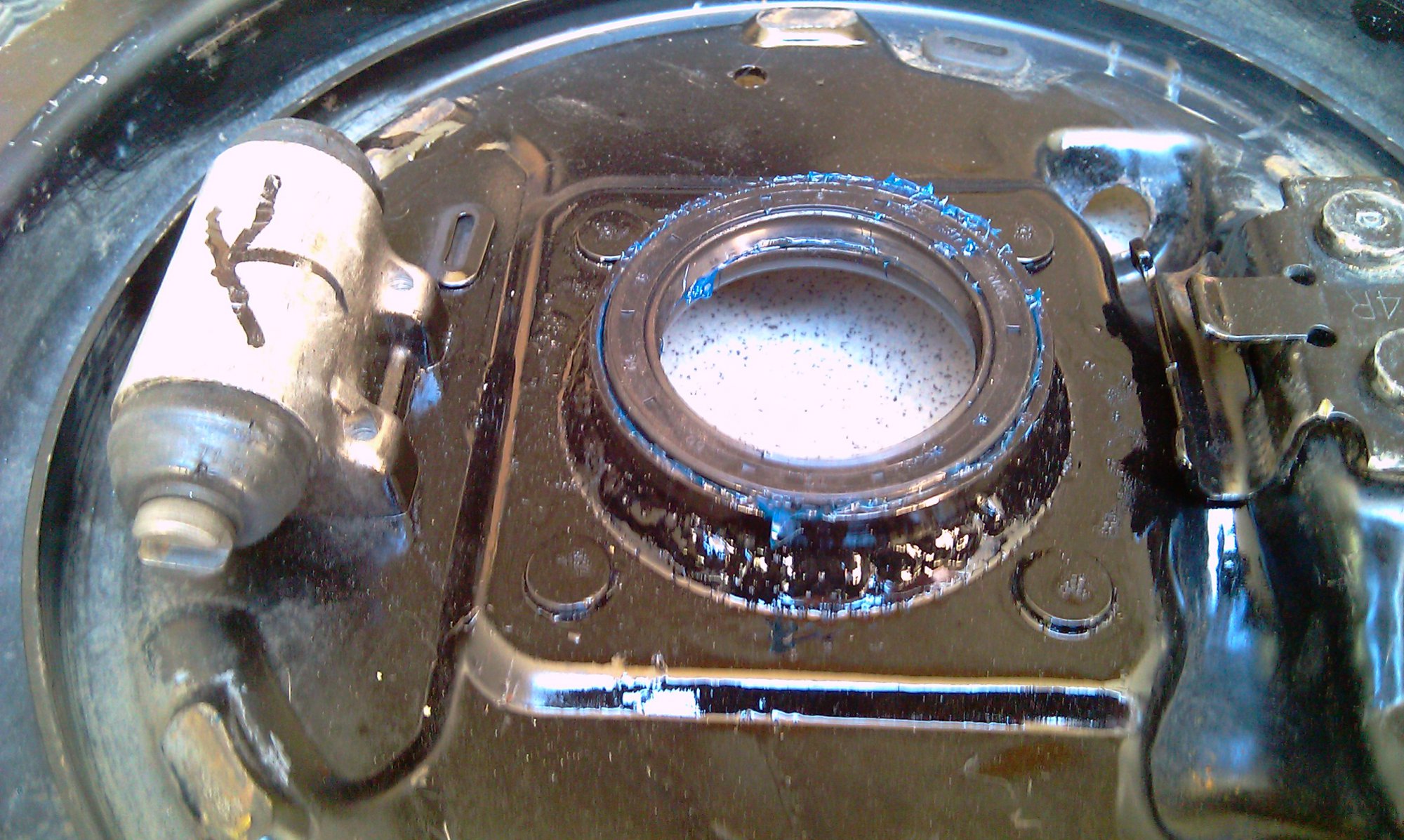

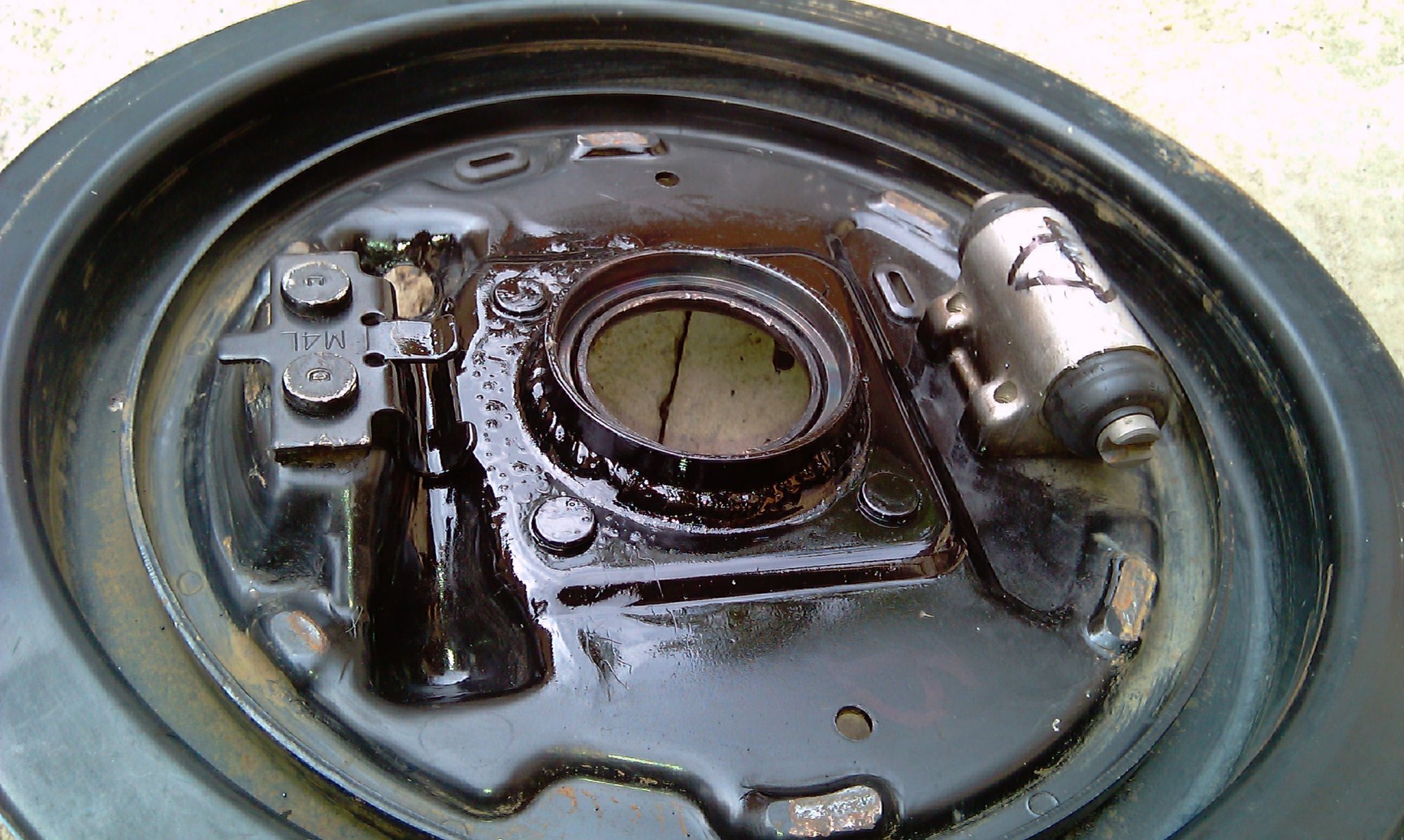

Ну вот и я поставил доп сальники, сальник взял в "ТрансПодшипнике" просто сказав 50х65, под него выточили кольцо которое приварил к щитку, в сальник смазки и забил на место.
С кольцом на полуось по сложнее, заметил, что от щитка до расширения полуоси где то 10-11мм, по этому и кольцо точили такой ширины, наружный диаметр под сальник на 50мм, а вот внутренний 45мм, выточили 2 кольца, одно село нормально, а вот второе лопнуло, перетачивали по полуоси, вошло идеально. (Лучше точить по полуоси с примеркой) На длинной полуоси, кольцо забил до конца, до расширения, а вот на короткой 1,5 мм не добил, вроде оставил побольше под сальник, но надо добивать до конца, при монтаже, сальник с него соскочил, потом отверточкой геморойно запрвлять было.

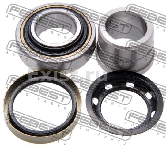

Когда у меня сильно загудел полуосевой подшипник (вода попала через неудачно (плохая резинка уплотняющая) установленный предыдущими "мастерами" датчик АБС), то озаботился заказом запчастей, которые меня неприятно удивили ценами. Даже неоригинал. В итоге нашёл полный комплект, в который входят: подшипник (с таким же уплотнением, как на оригинале), сальник, маслоотражательная шайба и втулка полуоси, подходящая для машин с АБС (это важно). Вместо более чем 3-х тысяч за оригинальный набор запчастей и более 2-х тысяч за неоригинал вся радость обошлась чуть больше 900 рублей. На Экзисте комплект пробивается по обозначению KIT-JIM, производитель Febest, о котором у меня хорошие впечатления (уже устанавливал их запчасти).
Ощущения от комплекта сугубо положительные, всё сделано хорошо, качественно, размеры подходят отлично. В подшипнике обнаружилась смазка зелёного цвета, вполне достаточное количество.
Операция прошла штатно, старая втулка и подшипник почиканы болгаркой и расколоты зубилом. Подшипник зашёл с небольшим, но достаточным натягом, втулка после нагрева села вообще без добивания трубой. Шестерня АБС села с приличным натягом. В общем, рекомендую.

Ну, совершенно не обязательно, что они будут ходить как Койо, но практика показала, что дохнут подшипники не от низкого их качества, а от банального попадания воды.
А вообще, конечно, ресурсные испытания будут активно проводиться и если подшипник не оправдает надежд, то я, конечно же, сразу здесь отпишусь. Тоже думаю над уплотнением узла сальником со стороны тормозного щита...
Также установлены в передний мост шкворневые подшипники Фебест (к слову, они оказались с уплотнениями, в отличие от оригинальных), которые мне посоветовал товарищ, долгое время заказывающий для людей запчасти, у него хорошая статистика по качеству Фебест. Надеюсь на лучшее :)

В фебестах металл говно. Михаил Ка вынимал менял подшипники - там шарики квадратные, некоторые просто расколотые. С Койо даже в куче ржавчины после воды такого не случается.
А оригинальный набор с номером из первого сообщения стоит менее чем в полтора раза дороже.

С фебестом повеселили, конечно :) Максимум, что у них можно использовать - это сальники на неответственных (более-менее) узлах. Ну, или до дому добраться. Собрать на фебесте такой бюджетный тревожный чемоданчик.
Но поставить их подшипники и с выражением лица "Фак'е!" ездить дальше - не получится.
Насчёт нагрева - я лично не заморачиваюсь. Кто пользовался прессом - прекрасно знает какой там натяг получается. Поэтому греть - чересчур, кмк. Я вот забиваю трубой и кувалдой. Хорошо приходится лупить. Хрен оно само сползёт. Зачем греть втулку и пережимать вену полуоси? Чтобы потом тяжелее снимать было?

Я уже думал над этим вопросом. Если подшипник сдохнет слишком быстро, то со второго комплекта (было куплено два, но мастер сказал, что справа всё хорошо) выкину и куплю Койо.
втулки у них тож странные, грели-грели а она цвет не меняет, хоть ты тресни, и забивать её пришлось, себе ставил оригинальные до сине-малинового нагрели, села как по маслу
Та, что мне досталась в комплекте и цвет изменила и села хорошо, без забивания. Может, в комплекте немного другие запчасти идут?
