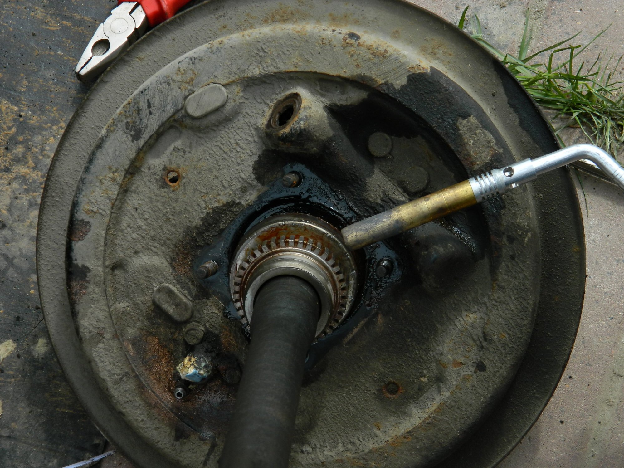

Ну вот не прошло и полутора лет как подшипник накрылся медным тазом. И опять правая сторона. А покупал и ставили KOYA. Говорили что хорошая фирма. Единственное когда ставили не проверили количество смазки. Как было так и поставили. Можес стоило набить смазкой его.
Теперь гемора.... праздники на носу и все планы порушились. Да и в экзисте 2-3 дня на поставку берут минимум.
Сегодня прикупил подшипник сальник и втулку. Купил опять Койя, в магазине говорят нареканий нет. По быстрому все снял, буквально за 20 минут. Выяснилось что сальник датчика АБС кольцо, порван. Но самое интересное было потом, когда срезал старый и одел новый подшипник. Новый подшипник болтается и люфтит на своем месте.Замерил полуось, выработка 0,7 мм.
Теперь ясно почему подшипник проходил всего полтора года. В сервисе даже не обратили на выработку внимания. И вот результат.
Да и при проверке нового подшипника, смазки там не густо, так слегка нанесли. Пришлось свою забивать.
Приступаю к поискам полуоси. Думаю стоить будет Как из серебра.
Если есть у кого номерок по каталогу, скиньте пожалуйста.

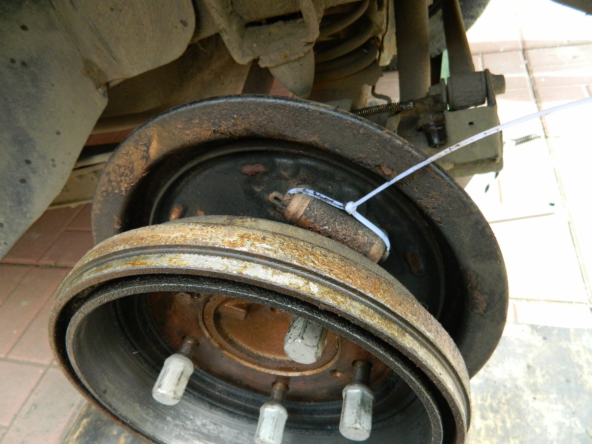

Купил правую полуось за 8000 руб АТЦ Москва. Поменял подшипник и сальник. Вчера решил поменять и левую сторону и не зря. Следы масла уже появились внутри барабана. Как и на правом так и на левом звездочка ABS оказалась съемной. Нагрел, стянул рычагом. Полуось левая в норме. Тьфу...тьфу..
Проблема была с посадкой втулки. Видимо слабо прогрел, наделась до середины и встала намертво. Пришлось срочно бежать за трубой и надев старое надрезанное кольцо, работать кувалдой. Странно, но люфт у нового подшипника радиальный все равно есть. Хотя после установки и сборки, колесо не люфтит вообще.
В подшипнике смазки и в этот раз с "гулькин нос" снял крышку и забил зелененьким кастрольчиком.
В общем сборка подходила к концу, как вдруг... закручивая тормозной контур, в руках развалилась резьбовая часть тормозного цилиндра. Видимо треснула когда разбирал. Пришлось срочно ехать в магазин и покупать сразу обе стороны.
Еще пришлось повозиться с подключением трубок к новым цилиндрам. Вроде слегка затянул, без фанатизма, нажал на педаль и потекло. Очень сложно было затягивать трубки, порой казалось что вот вот и резьба сорвется, люминий блин.
Но подтягивая понемногу раз за разом бежать перестало. Это при условии что резьбу на наконечниках предварительно чистил четкой.
Вот сальники датчика ABS реально хреновые, пыль они держат но воду видимо нет. Я тут озадачился этим вопросом. Спецы сказали что отдельно не продают. Зашел в магазин авиамоделей и купил какой-то комплектик с похожими колечками.
В итоге кольца подошли с применением силиконовой смазки. Датчики зашли плотно. думаю что герметичность стала лучше.

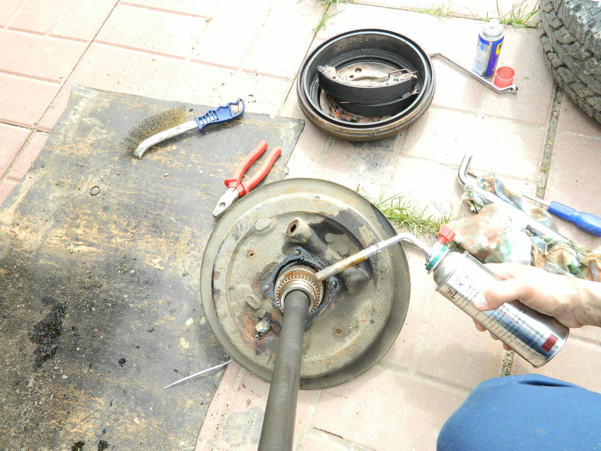

Если есть выработка на полуоси, на месте где она в чулке в сальник входит, одевают термоусадку на ось и греют феном.
А зачем? выработка под подшипником. Сальник по втулке вращается. Куда термоусадка?

Про перед писал, перепутал. Это так совет, увидел у одного товарища. как временное решение.

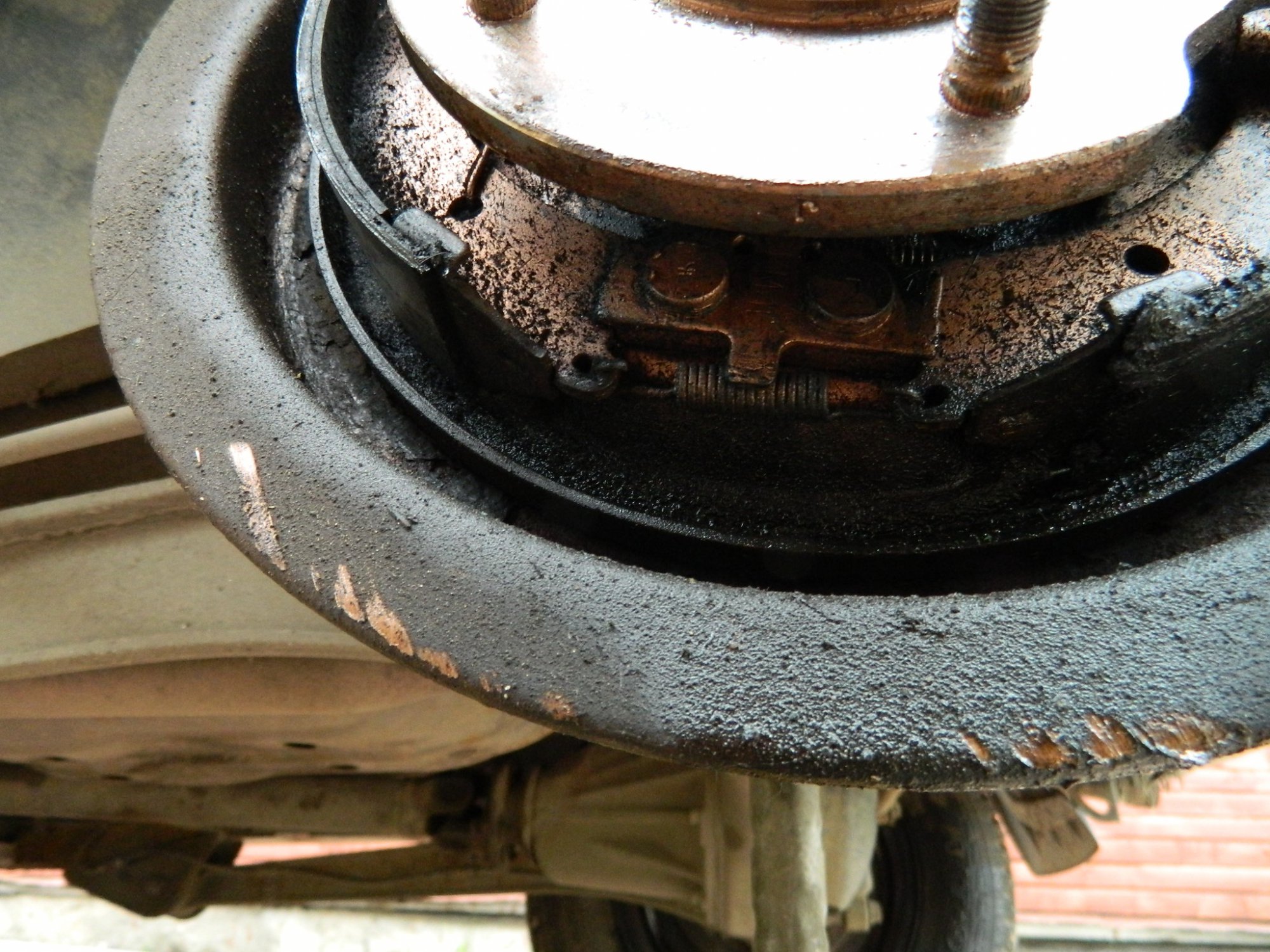

Вот и у меня случилась первая поломка. На заднем левом колесе внутри подтёки масла. Подскажите, может ли накрыться подшипник при пробеге в 24000км или дело только в сальнике? Гула при движении нет. И ещё вопрос- Если дело только в сальнике, нужно ли снимать подшипник чтобы поменять сальник? Если кому не лень опишите вкратце процесс замены, после того как выдерну полуось что дальше делать? Признаюсь тему всю не читал, через несколько страниц запутался, стопорные кольца, кольца АВS, какие то одноразовые штампованые втулки, защиты сальника и т.д. В нашем городе Джимник только у меня так что посоветоваться не с кем. Интересует именно очерёдность снятия деталей с полуоси пока доберусь до сальника.
Blaue Igel
23 Август 2012
2,507
1,545
В теории, подшипники должны ходить в разы дольше. В практике, за прошлое лето - осень только я знаю о пяти случаях, когда на машинах 2013 года они умирали на 23-х - 27-ми тысячах. Подозреваю, что на самом деле таких случаев гораздо больше. Это я не считаю подготовленные машины, на которых подшипники, заменённые на родную для Сузук Koyo, так же подозрительно быстро рассыпались...
Так что, да, это может быть не только сальник, но и подшипник.

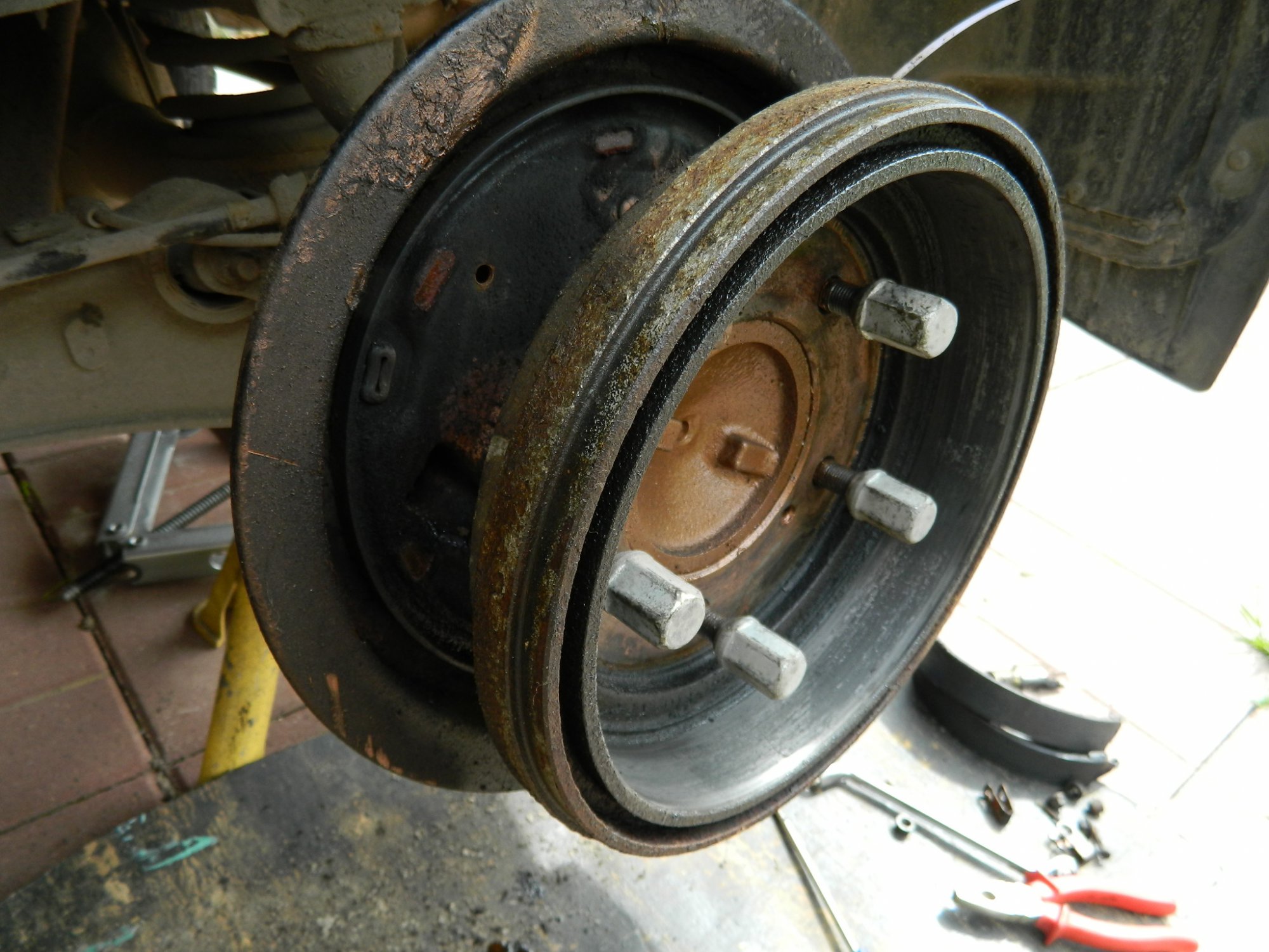

Недавно на 60 т.км потекло маслоиз полуоси, левое заднее колесо.
вкратце:
1 снимаем колесо.
2. снимаем барабан , снимаем колодки, пружинки, тросик ручника, откручиваем спец ключем
тормозную трубку от тормозного цилиндра.
3.Откручиваем 4 гайки на (8 вроде) защитного кожуха от чулка.
4.Одеваем обратной стороной тормозн барабан и прикручиваем недоконца(2-3 оборота гайки),
по принципу обратный молоток выбиваем полуось.
5.Полуось в сторону, на ней остается защитный кожух, подшипник, запорная втулка, кольцо АБС.
6. вынимаем старый сальник, за ним стоит протектор.
7. меняем сальник на новый, проверяем подшипник, на отсутствие хруста и прочего мусора.
8.Собираем все в обратной последовательности.
НЕ ЗАБУДЬ ПРОКАЧАТЬ ТОРМОЗА,

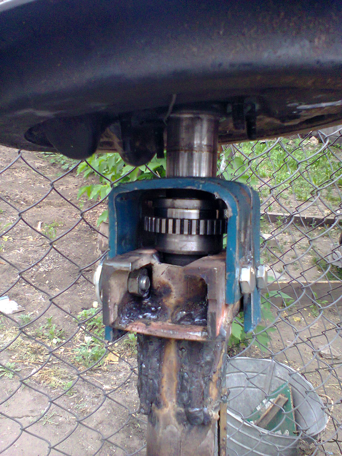

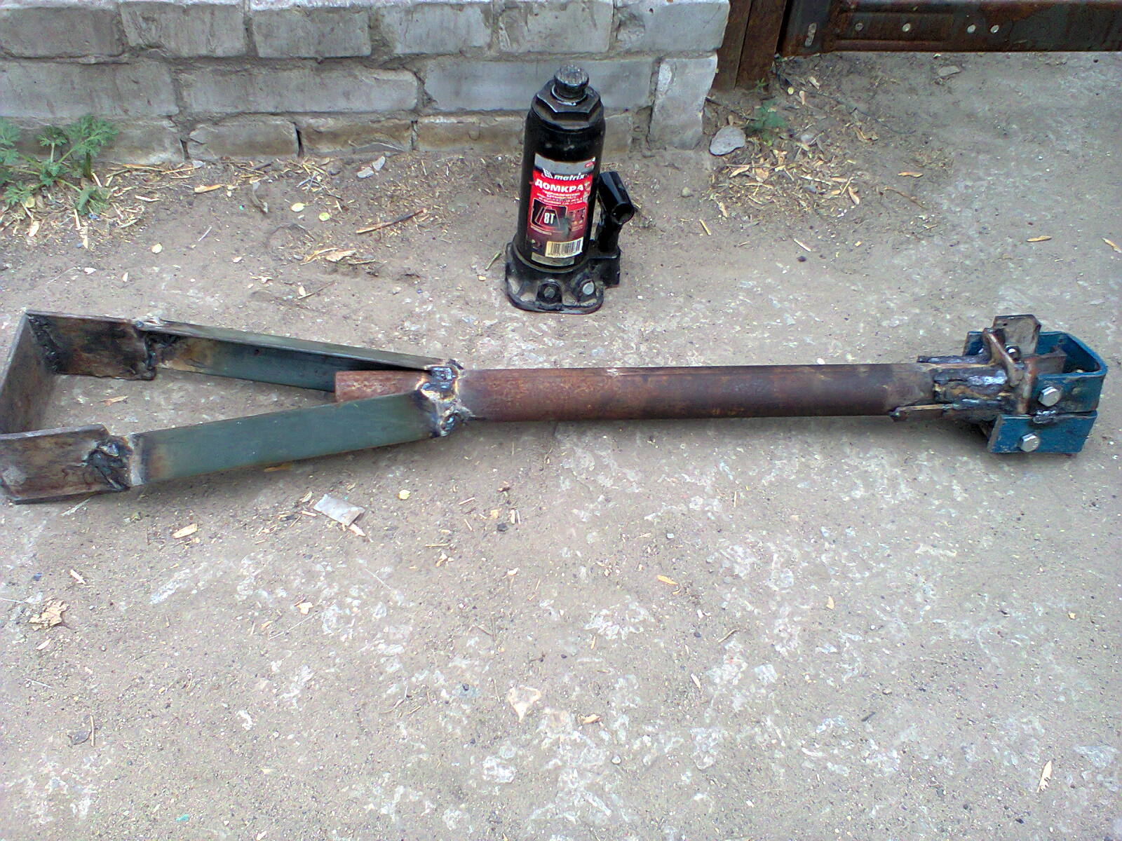

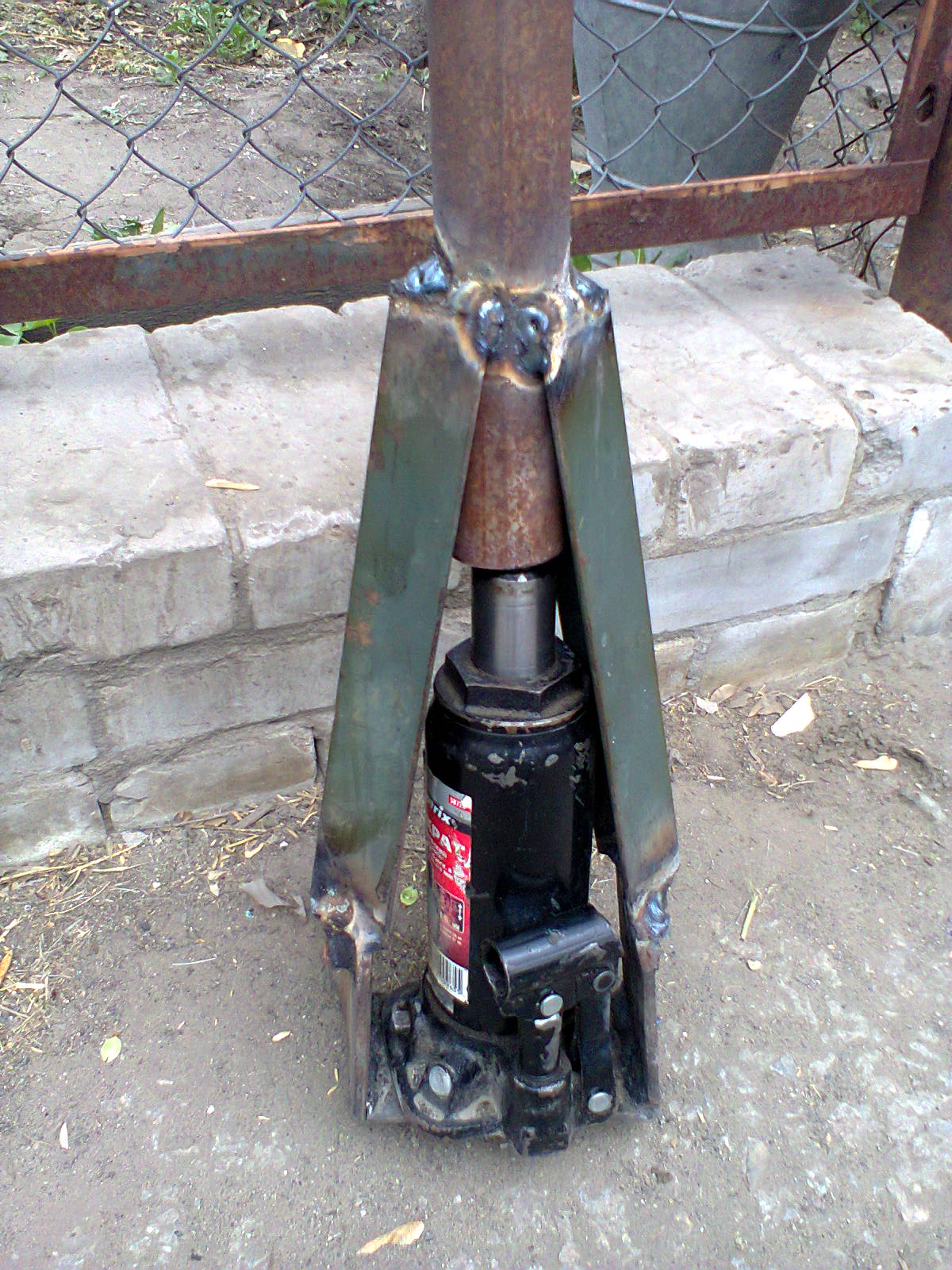

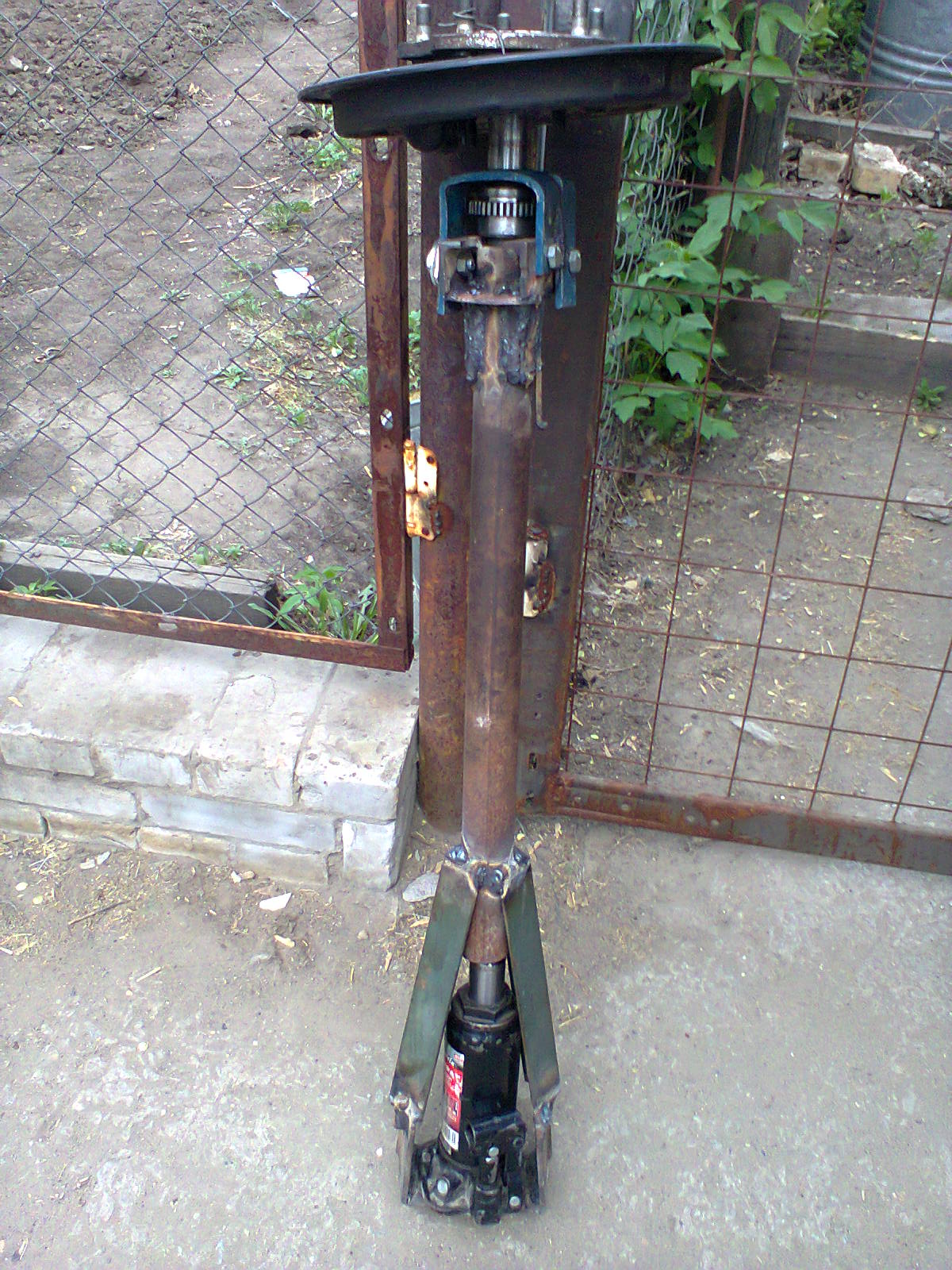

Выдернул полуось, потрогал сальник, а он в руках рассыпался, пересох, подшипник полуживой, но тоже под замену. Заказал два сальника (на всякий случай), подшипник и упорное кольцо. Ждать 10 дней, а пока решил заморочиться снятием упорного кольца без его повреждения. Сварил съёмник под домкрат, пол дня потратил, а снял упорное кольцо за 1 минуту. Возможно в будущем буду ставить повторно под сварку.
Съемник
Aleksh
12 Октябрь 2010
1,131
347
Оренбург
Субару Аутбэк + Ниссан Микра
Во, а может кто сделает такой (только более поаккуратней)))), готов 1000 руб отдать

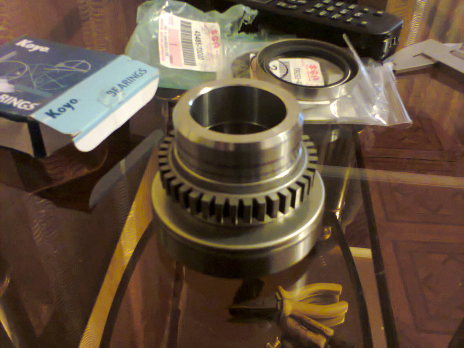

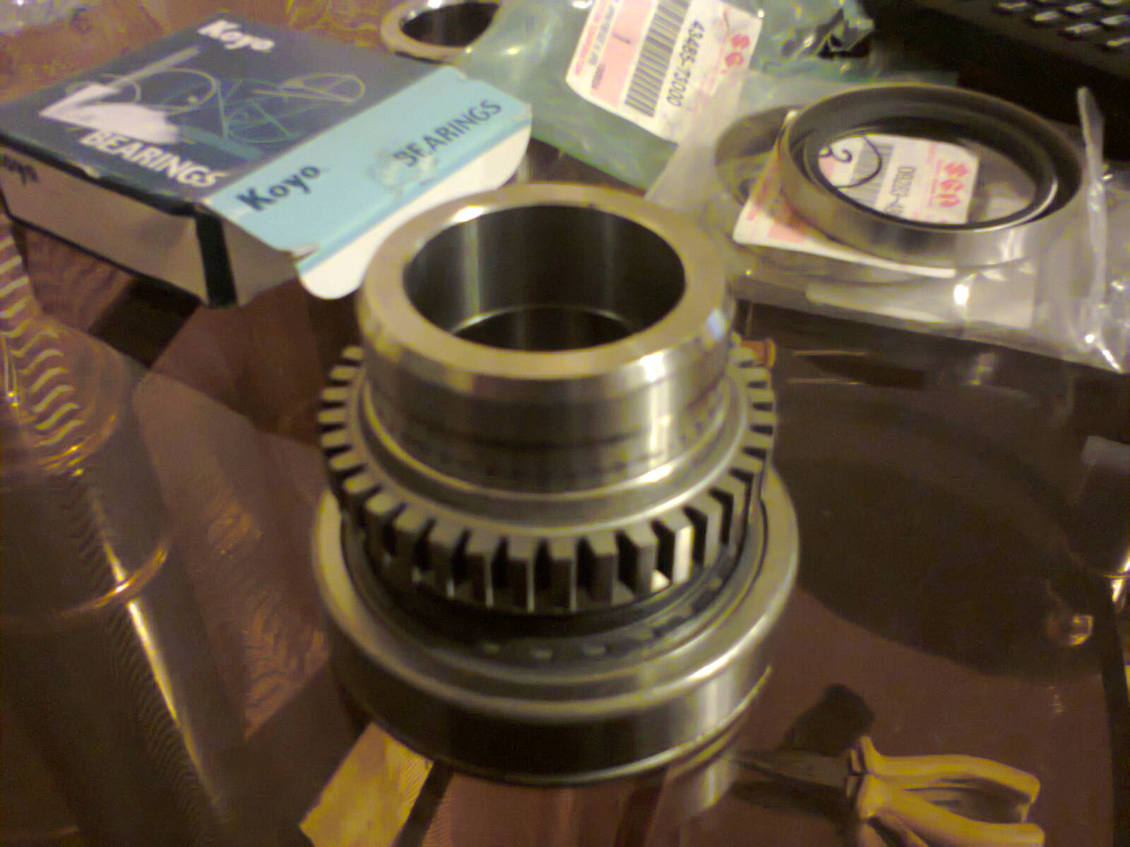

Получил сегодня подшипник, сальник и упорное кольцо, завтра буду ставить. Вот только забыл как был установлен подшипник, подскажите на каком фото правильная установка.
№1
№2
№1
№2
если память мне не изменяет второй вариант

Второй вариант точно. Только лучше будет добавить смазку в подшипник сняв стальную крышку. Да и датчик АБС потом на силикон посадить, иначе вода будет в подшипнике. Осторожно сальник выбивайте не повредив посадочное место. А когда новый ставить будете, надфилем острый край сальника обработайте. Иначе тяжело его вставить. Да и когда срезать старый стопор будете, не допиливайте до конца, вал можно задеть запросто. Лучше два надпила сделать и зубилом потом расколоть стопор. Вал целее будет. Когда все снимите обратите внимание на отсутствие выработки на месте подшипника. Если есть выработка и подшипник свободно болтается, лучше не ставить. Проверено, больше года не прослужит. Удачи.
Не удивительно, что у вас подшипники 2 раза в год мрут, если вы их сальником во внутрь ставите.
У подшипника с одной стороны просто железная крышка, она долджна быть внутри, а с другой стороны нормальный резиновый сальник, он должен быть снаружи. Короче вариант 1
