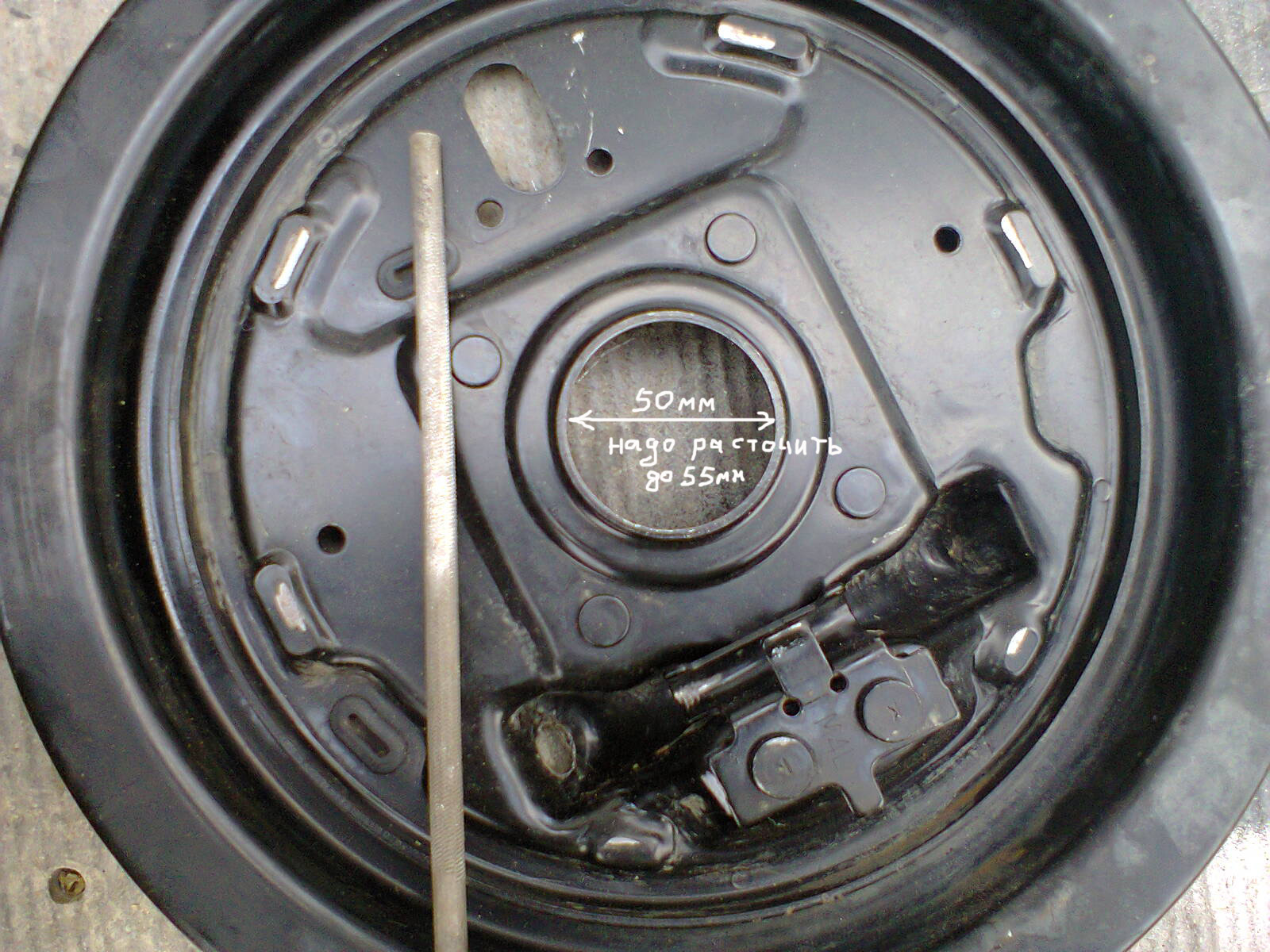

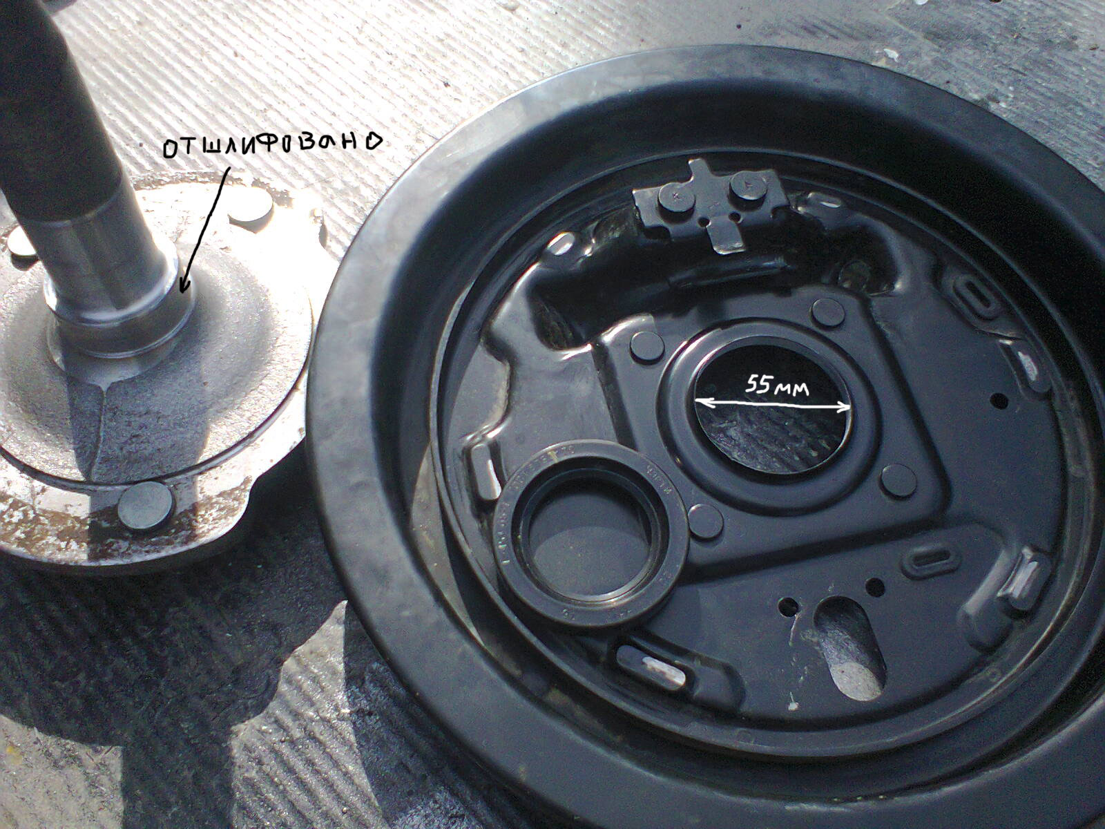

Решил ставить второй сальник без установки каких либо колец на полуось (идея Aleksh). Купил сальник 45х65, полуось у меня на 45мм, шлифанул её у токаря. Когда сальник надет на полуось, кожух не налезает, диаметр отверстия кожуха 50мм, сальник распирает на полуоси и внутреннее отверстие становится 51-52мм, поэтому расточил внутреннее отверстие в кожухе до 55мм. К кожуху сальник прикрепил герметиком, правильнее было бы сделать посадочное кольцо и приварить его к кожуху, но на первый раз решил сделать на герметике, время и эксплуатация покажет выдержит герметик или нет. В итоге всё обошлось в копейки, шлифовка и расточка у токаря 160руб, сальник 100руб, герметик был в наличии.

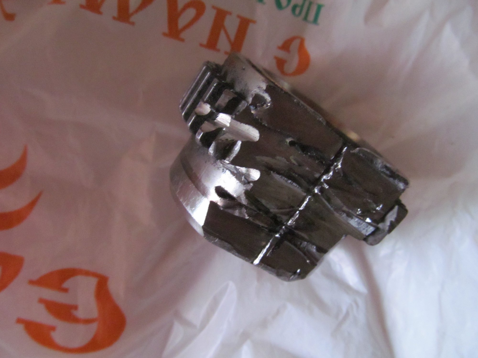

Поменял подшипник,работа заняла день со всеми вытекающими.
Разобрал без проблем ,когда вытащил полуось понял,что попал,так как запорное кольцо оказалось единым целым в месте с шестеренкой абс, а я купил втулку...Сделал приспособу для съёма с цепями,как показано в книге тока вместо болта использовал домкрат 3т.Хотел любой ценой снять втулку-абс,т.к. шансы были минимальны найти сразу. Вообщем снять не получилось,поехал по ближайшим сервисам,результат нулевой.Думал не найду в городе это кольцо,но у дилера оказалось в наличии за пару тыщ с копейками,взял деваться некуда.Разрезал ,снял подшипник.Новый купленный подшипник ставить не рискнул,У него люфт продольный в пару десяток,поставил простой закрытый и втулку 5мм до полного размера ширины 22мм.Посмотрим сколько проездит.
Подшипник.что стоял оказался чистым без какой либо грязи,даже смазка особо цвет не поменяла,сепаратор цел.Люфт колеса был большим вплоть до стуков.Вывод подшипник у меня помер не от грязи и воды...
Кстати у дилеров посмотрел подшипник в сузуковской упаковке,тоже присутствовал люфт продольный.
Деталь эта называется Втулка полуоси 43485-76J00 - втулка со звёздочкой не разборная для машин с АБС

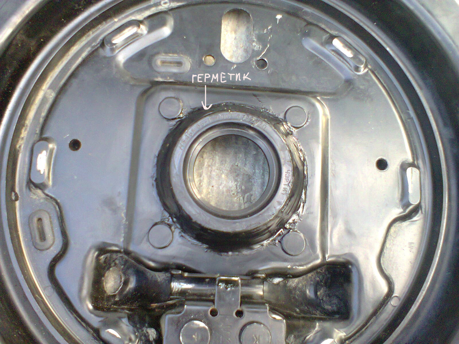

Прошел год с установки сальников на щиток, набивки синей смазки дополнительно в сам подшипник, и посадки самих подшипников и датчиков АБС на герметик. Оборвался датчик АБС, снял его для устранения обрыва, и ...... а он весь в масле, и звездочка АБС тоже (смотрел через отверстие посадочное), блин, сальник помер. Уже на слух начал чувствовать, что подшипники тоже умирают, хотя воя нет, но на последнем выезде тук-тук, так с легка при трогании, притормаживании. Покачал колесо люфтит немного, смотрю в отверстие, звездочка тоже шевелиться, точно подшипник. С лева тоже снял датчик, там сухо, только видно смазку синюю выдавило во внутрь. Покачал колесо люфтит.
Вроде на Экзисте Койо заказывал, год и кирдык подшипникам...... Блин что то Джиман в УАЗик начинает превращаться.
Что делать то? Как бороться с этими подшипниками?
Schir
27 Июнь 2011
3,093
1,542
искать дешевую альтернативу и менять регулярно:), синей смазки много набили, под завязку? и у синего мобила температура эксплуатации от -25, если мне память не изменяет, тоже может повлиять
