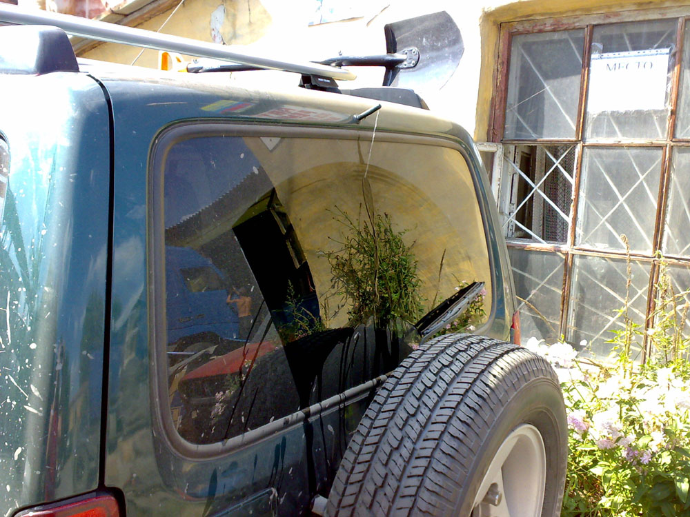

Чтобы жидкость не летала из под запасного колеса. Хочу надеть на "сикалку" (Ссылка на автора названия) гибкий шланг и провести его до дворника, где и прицепить. Жидкость будут попадать куда надо вне зависимости от скорости.
Если конечно не проще нацелить струю....

я тоже думаю присобачить писалку к щетке..
никто не выдирал из задней двери штатную писалку?
как она там крепится?

Я тут на досуге перенес эти писалку с низу вверх. Изначально хотел просто вверху сделать другую а эту оставить на месте. Купил вазовскую писалку за 5рэ, поставил не подошла. Брызгает зараза не колесо (настраивал так ничего и не получилось) пришлось использовать штатную писалку. Ну в общем поставил её, смотрится по уродски ,но зато водичка брызгает с верху, вытирает лучше и воды меньше тратится! Фотку как нить выложу если интересно.;)
Намана смотрится- красота в функциональности.
