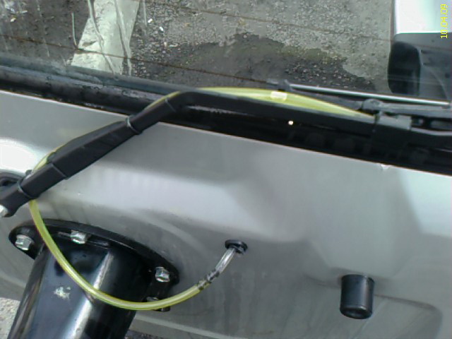

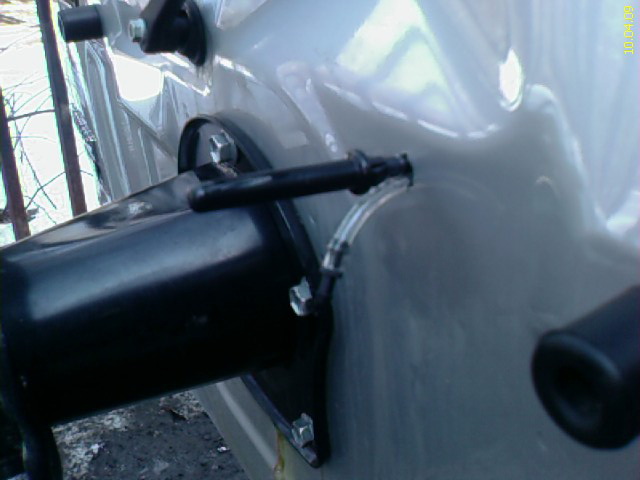

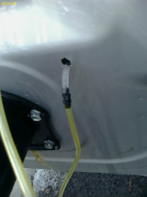

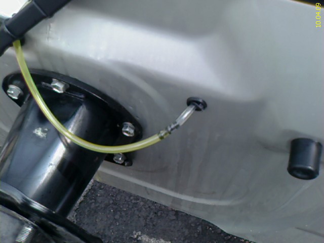

Подсмотрел сие устройство на служебном Citroen Berlingo. Форсунки(жиклеры) омывателя заднего стекла у этой машинке находятся прямо на дворниках. В Экзисте приобрел себе такой же набор омывателя (код 6 438.A4, цена 290 руб.), состоящий из двух форсунок и не нужных нам девайсов, а также соединительную фтулочку (код 9 650.88, цена 25 руб.), кроме этого понадобился шланг омывателя (взял восьмерочный за 20 руб.). Форсунка (а нам нужна только одна) встала на дворник, как родная. Последовательность действий при установке следующая:
1. Снимаем запаску.
2. Родная форсунка обрамлена резиновым колечком в месте контакта с кузовом. Аккуратно шилом, не царапая дверь, поддеваем резиночку и стягиваем его с писалки.
3. После снятия резиночки становятся видны две защелки родной форсунки. Используя также шило, отжимаем защелки поочередно и вынимаем форсунку.
4. Нейлоновым хомутиком обжимаем (временно) основание шланга, подсоединенного к родной писалке. Это делается потому, что есть риск уронить шланг внутрь двери, а снутри к нему не подобраться. Хомутик же помешает шлангу пройти в отверстие.
5. Затем снимаем родную писалку. Сидит она плотно. Я нагревал предварительно шланг зажигалкой.
6. Снятую с родной писалки резиночку смазываем силиконовым герметиком и, пропуская через шланг, сажаем на родное место.
7. Вставляем в шланг купленный переходничок и насаживаем восьмерочный удлинитель.
8. Закрепляем купленную форсунку на дворник - она просто защелкивается на нем.
9. Отмеряем необходимую длину удлинителя, учитывая, что в крайнем положении дворник будет его натягивать. Обрезаем лишнее и насаживаем шланг на форсунку.
10. Иголкой настраиваем форсунку, чтобы струи били куда нам надо - одна в центр очищаемой зоны, вторая - на верхний край.
11. Закрепляем удлинитель нейлоновыми хомутиками с тыльной стороны дворника. И одеваем запаску обратно.
Все. Этим мы избавились от проблемы вытекающего омывателя из бачка Джимника при парковке "носом вверх", а также теперь стекло на любой скорости идеально отчищается. Омыватель всегда покрывает все стекло равномерно.
P.S. Я все же попозже куплю черный силиконовый шланг, потому что у "восьмерочного" цвет отвратный.:D
