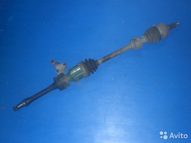

Всем привет!
Suzuki Liana sedan 2006 г, 2WD МКПП 1,6.
Пробег 125 000 км., съедены шлицы во внутреннем шрусе, правый передний привод.
Уже 2 недели не могу найти контрактный правый привод с подвесным подшипником на разборах страны.
Мне интересно, стоит ли рассчитывать на контрактную деталь, не известно ведь, как долго протянет. или лучше ставить новый?
Цена нового 23 000 руб + 3000 подшипник подвесной. Цена контрактного в сборе 9000-11000.
как долго длились ваши поиски привода? стоит ли вообще доверять контрактным деталям с разборов Европы, так как пробег авто, с которых их сняли неизвестен...
Сегодня варили привод, проехала 10 метров и снова то же самое: обороты есть, не едет.

Насколько я помню, обычно ржавеют шлицы палки, установленной между коробкой и внутр. шрусом. Эту палку (промежуточный вал) можно найти неоригинал ( по-моему Febest, ищите в теме "Номера неоригинальных запчастей"), либо изготовить на заказ по размерам, снятым с оригинальной детали, в организациях, занимающихся штучными токарно-фрезерными работами
andrey
12 Апрель 2010
249
120
Омск
Susuki Liana HB 2005г
Всем привет!
Купленный б/у вал проработал у меня 2 года ((
Отремонтировали следующим образом: заменили подшипник (потом уже не поменяешь), наплавили шлицы на валу с 3х сторон, немного обточили болгаркой (чуть-чуть на конус), и набили на внутрений шрус. Под конец он очень сопротивлялся, били большой кувалдой. Тут главное ничего лишнего попутно не расклепать (где надо надставить, где надо подложить..).

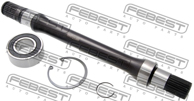

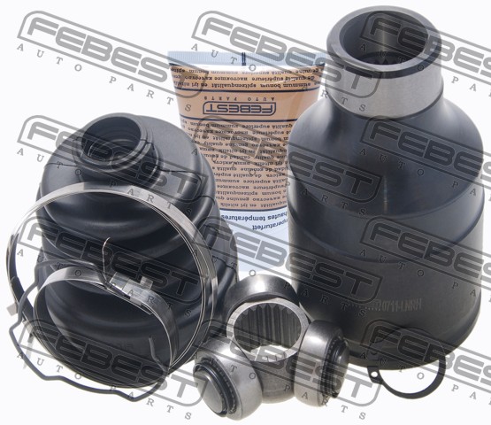

8,882
5,204
Привода правые в сборе - редкость, а спрос хороший на них. Хороший или плохой попадется - мало кто вам гарантию даст реальную (не всегда возможно проверить). Я даю гарантию месяц, при возможности разъединить вал с подшипником стараюсь проверять состояние, но иногда закисает соединение намертво.
Неоригинальные есть только Фебест (Германия):
пром. вал с подшипником 0712-RH413 - 10750 руб.
Шрус внутренний правый 0711-LNRH - 9300 руб.

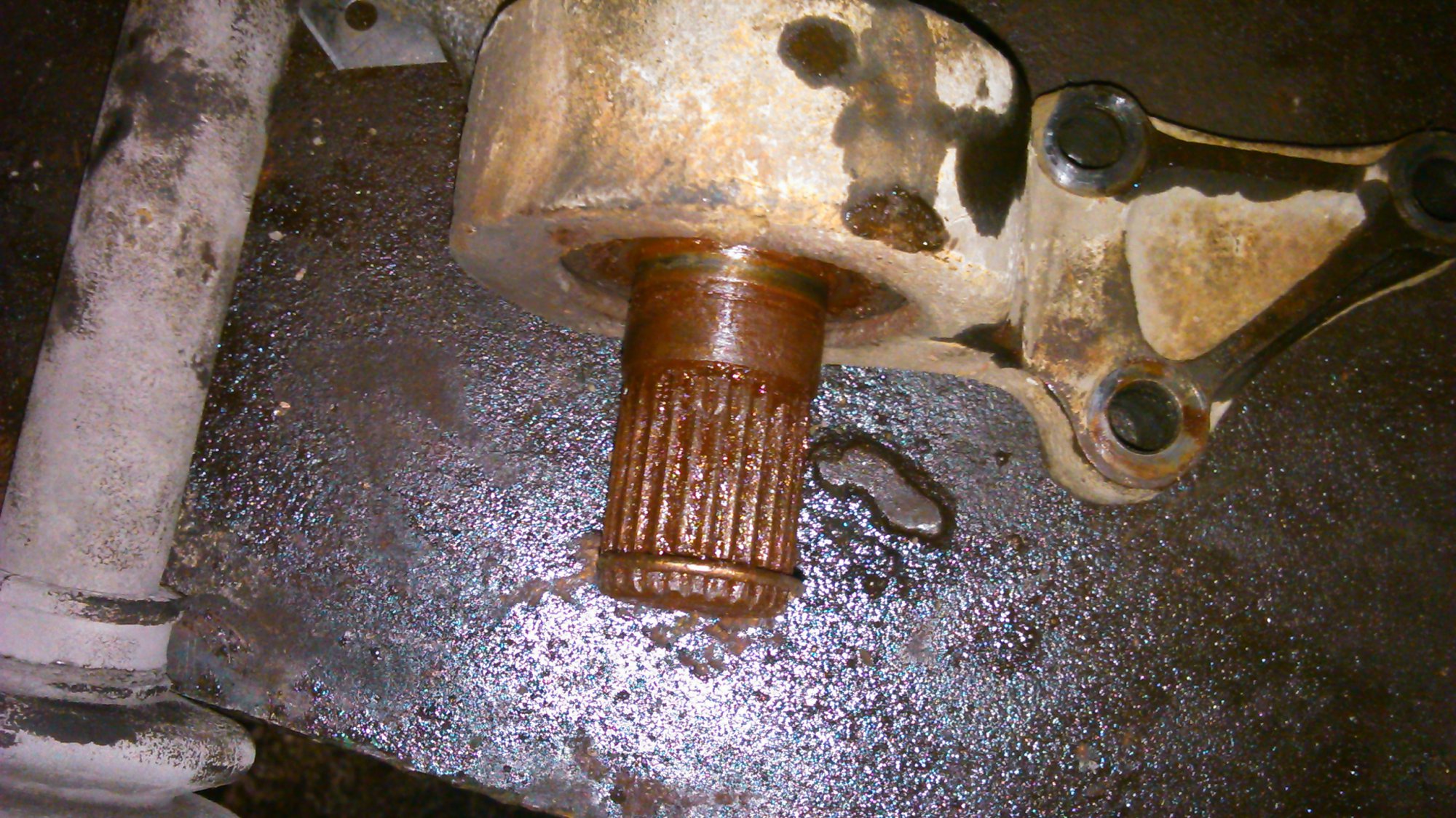

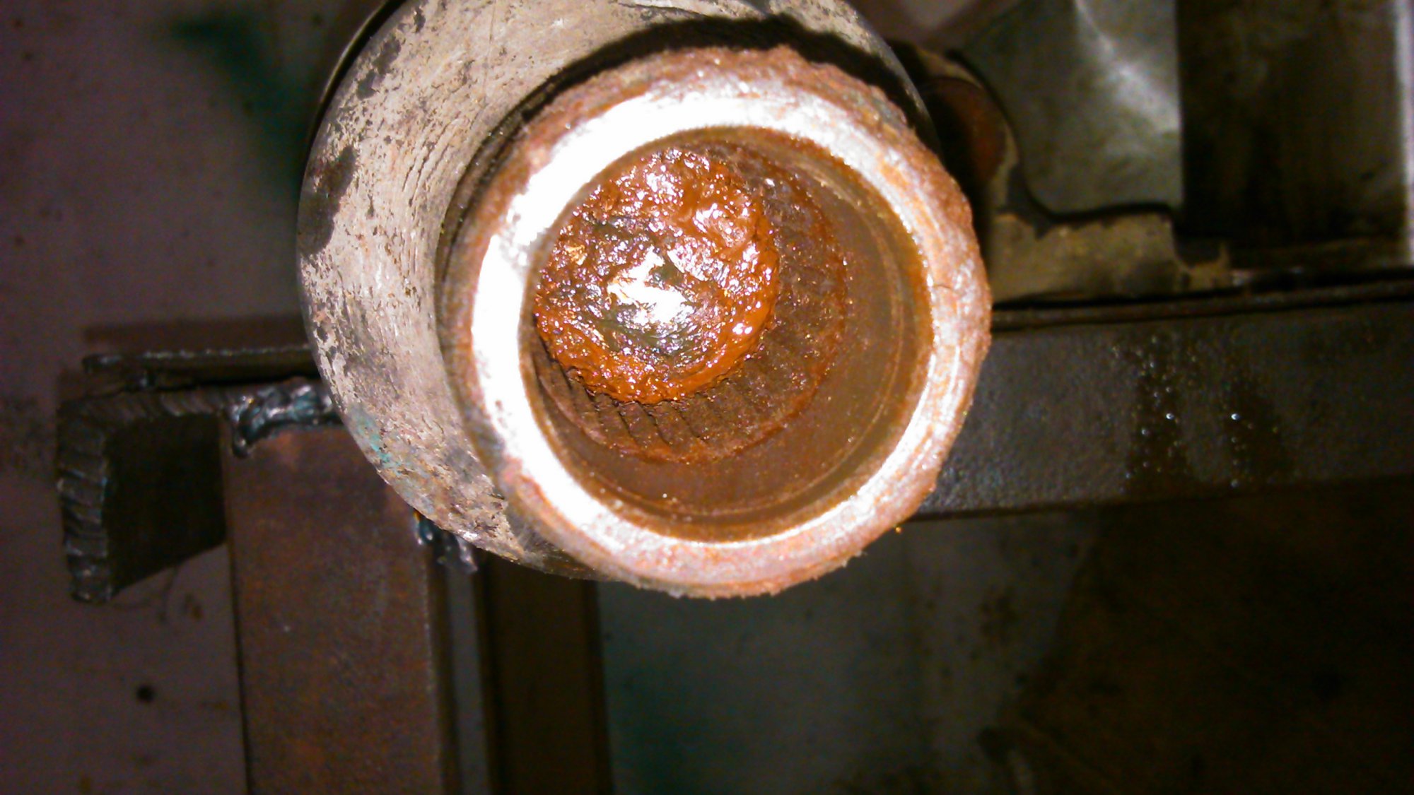

Рассказываю развязку.
Меня беспокоил скрежет при наборе скорости (на что только не грешил).
Выше выложил видео - люфт гаранты.
Менял пром вал (Китай новый) и полуось б/у оригинал на пробеге - 167200км.
Сегодня был в сервисе - сняли привод и вот что случилось - пробег 241700км.
Пробег 75 000км на данном приводе.
Подшипник подвесной - уже очень сильно износился (можно сказать что сдох).
Шлицы - сильно разрушились как в приводе, так и в шрусе.
Очень сильный люфт как горизонтальный так и вертикальный (прям от руки).
Что сделал - поставил свой старый привод в сборе.
У него люфта нет (менял в свое время 3 года назад) - когда начитался форума и решил все проверить. Очень маленький люфт есть - если зажать тягу в тиски и со всей дури крутить шрус.
Сейчас думаю что делать дальше.
В идеале - найти привод в сборе в идеальном состоянии оригинал и держать его про запас - т.к время на поиски есть).
Вполне возможно что шлицы на китайском пром вале немного не такие по посадке и они просто со временем разбалтываюстя + китайский метал.
Или уже в родном шрусе шлицы были подубиты и соединение не имело прочности.
