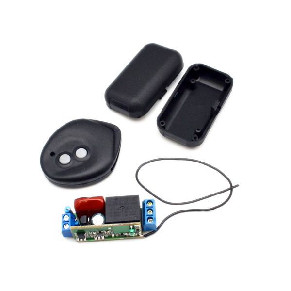

Есть вариант радиовключения\выключения стационарно установленного компрессора. Ориентировочная цена 900 рублей. Если интересно, пишите, раскажу
Я знаю такой вариант - Модуль радиоуправляемого реле 433 МГц Все готово, только подключить надо.

Re: компрессор Беркут R20
егор написал(а):
Конечно интересно!
Мысль стандартна. Есть серийного производства радиореле. Мой вариант: двухканальный приемник с двумя брелоками. Питание 12-16 Вольт, два независимых канала, програмирование режимов работы каждого канала. 1 канал через доп.реле на компрессор, второй канал - резерв для разных целей: свет, лебедка, автозапуск и тд. Описание выложить не могу, его нет на сайте продовца, но у меня такое стоит на даче, работает как зверь. Да, кстати, рабочие температуры -20\+40!!!
Еще можно поставить обычное реле давления типа http://packo.ru/component/option,com_mtree/task,viewlink/link_id,141/Itemid,37 или любое реле от стационарного компрессора, ставиться рессивер, возможна разводка по машине в пару мест. Для особо желающих можно купить от ВАЗ-2106 датчик давления масла и указатель давления масла - будет вам дистанционный контроль воздуда в системе без воздухопроводов под торпеду
Если есть другие мысли - делись тут.
Не нашел полного описания со всеми параметрами. Идея неплохая, но за эти деньги в моем варианте два канала с реле + серийное заводское исполнение.
А какие еще параметры интересуют? Можно им написать, наверное.
ZKI, где можно приобрести "твой" вариант? Давно собираюсь поставить Мастеркит на свой компрессор, потому как совсем неудобно бегать от колес к насосу. Но раз есть более интересный вариант за те же деньги... :)

Zook написал(а):
Давно собираюсь поставить Мастеркит на свой компрессор, потому как совсем неудобно бегать от колес к насосу. :)
Я более склонен к системе с автоматическим включением компрессора, не надо думать, само включается\выключается, только пистолет переставляешь с колеса на колесоБраво! Ай.
Бюджет данного решения небольшой, а вот удобства больше, мозги не заняты и подкачать может любой, хоть штурман, хоть балласт;)
Идея с ресивером так же не покидает, но пока не ясно где разместить его? В салоне городить не хочется, под капотом места нет. Может под рамой? Не ясен вопрос как поведут себя компоненты в условиях московской зимы - все же залито химией...
Поэтому пока радиовключение считаю более удобным и легковыполнимым. В дальнейшем, можно всегда его приспособить под другие нужды.
