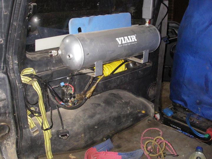

А куда этот ресивер можно в Джимке стационарно присобачить?
Я планирую снять заднее левое сидение и пластик с левой стороны. Тогда такой компрессор с ресивером встанет вдоль заднего левого крыла со стороны салона. Кто-то ставит отдельно ресивер или под машину, или наверх, либо так же в нишу крыла. Вот можно посмотреть как это выглядит в Витарке коротыше.
Это машина Black Serge из соседнего форума.На сколько я понял это у него 10л ресивер и Беркут Р20. Тот компрессор что на фотке выше имеет меньшие размеры(50см*35см*15см), и если его прикрутить к полу, то он окажется ниже окна в Джимке.
