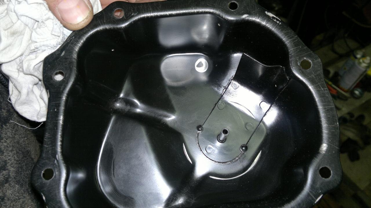

PS С помощью телефона сделал несколько снимков той самой пластины и места где она стоит
кому надо пришлю или выложу
Нужно всем кто не сталкиваля ещё с этой проблеммой. зарание спс.:thumbsup:

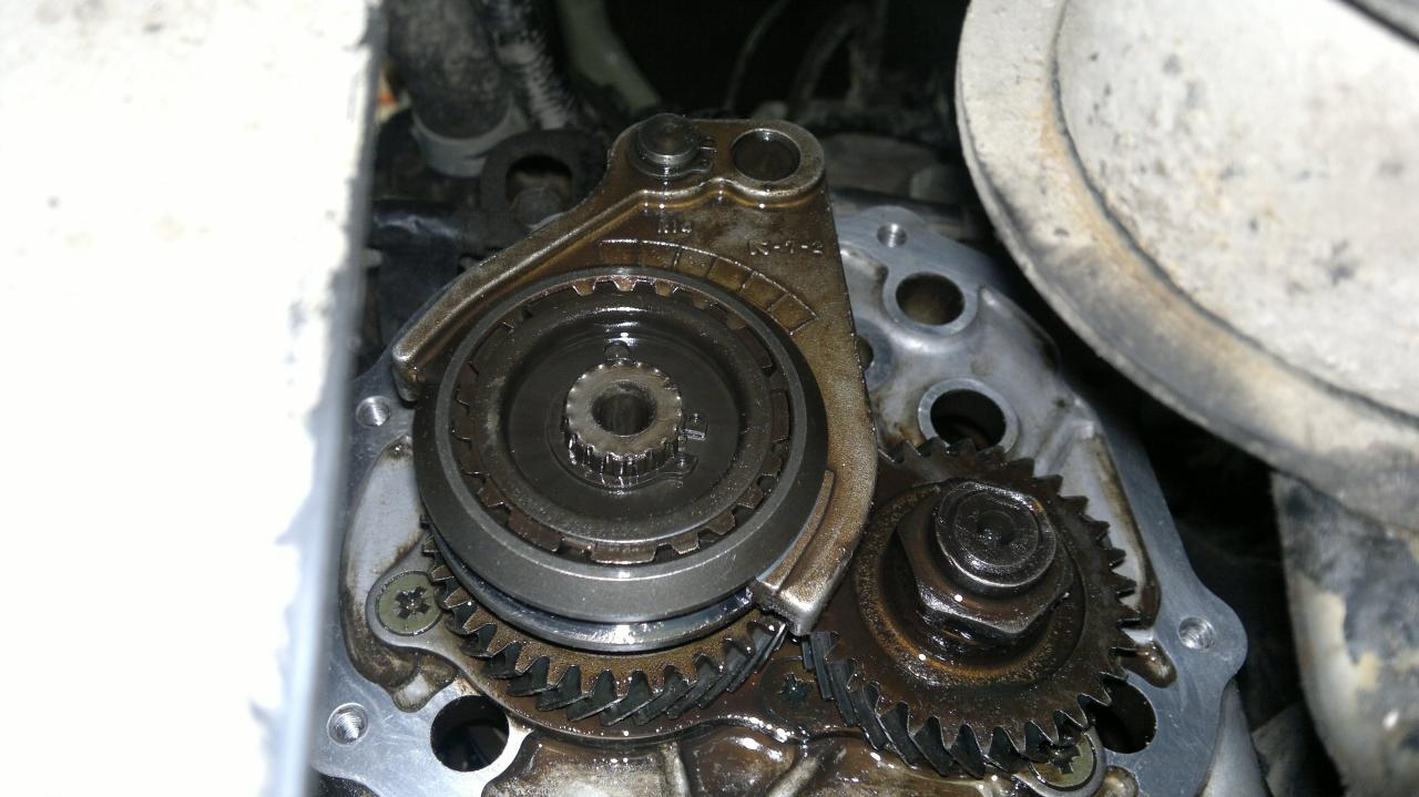

подскажите по коробке на культусе
ситуация следующая, являюсь счастливым обладателем культуса GC21W G15A с МКПП. начало давить масло на коробке передач, состороны крышки, закрывающей синхрогизатор и шестерню 5ой передачи. не снимая коробку снял крышку и вот что увидел,, синхронизатор и направляющая вилок оставили насечку на крышке(синхонизатор врезался в крышку на пол миллиметра). Вопрос, из-за чего синхронизатор начал касаться крышки? при включении 5ой передачи слышен едва заметный свист.

Есть проблема с включением второй и третьей передачи. Более задиристая вторая.
По поводу пластины коробки - посмотрел. Она девственно цела...
Что думать не знаю.
Может ли так выглядеть кончина синхронизаторов?
П.С. недавно инсталировал ранее демонтированный силовой агрегат после переборки средней степени тяжести, хотелось бы сделать все сразу, пока полез.

На каком то странном языке пишешь. Пиши на понятном языке, чтоб тебя все могли понять и ответить. Добавь машину в подпись типа Baleno, 1.3, 2WD - этого достаточно.
Проблема с синхронизатором выражается в тяжелом переключении конкретной передачи, переключение со скрежетом, хорошо втыкается на небольших оборотах или с двойным нажатием сцепления..
По пластине, если выбивает 2-ю передачу то это первые предпосылки.
