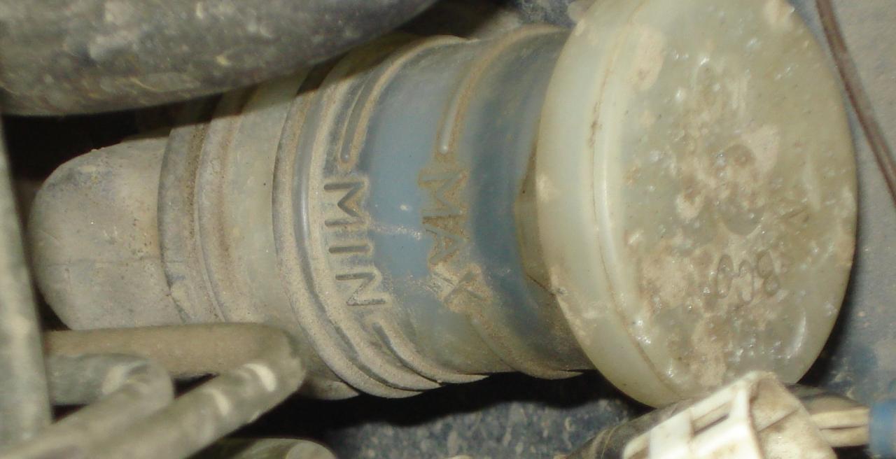

Ответ: Срочно!!! вопросы по коробке МКПП

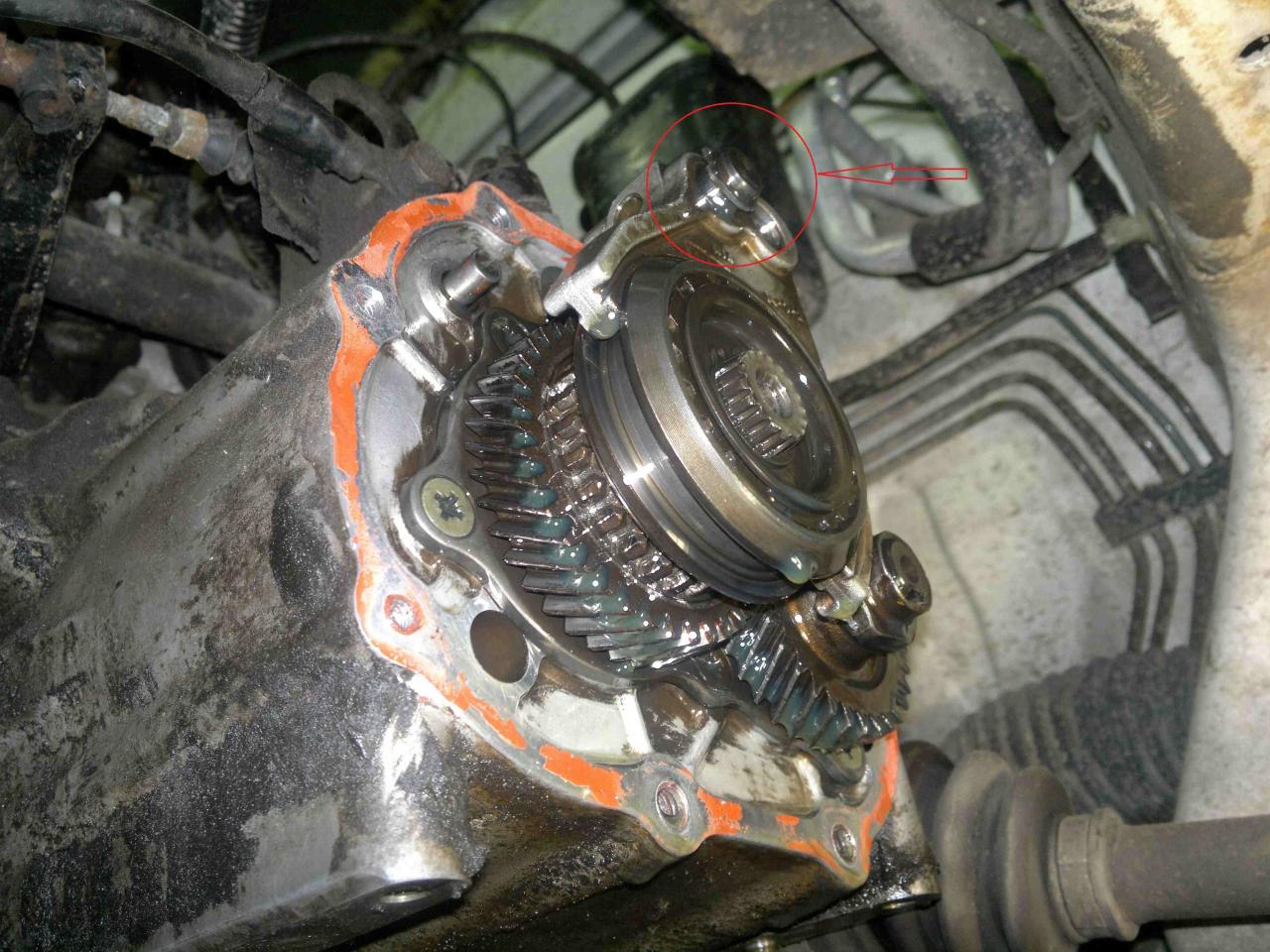

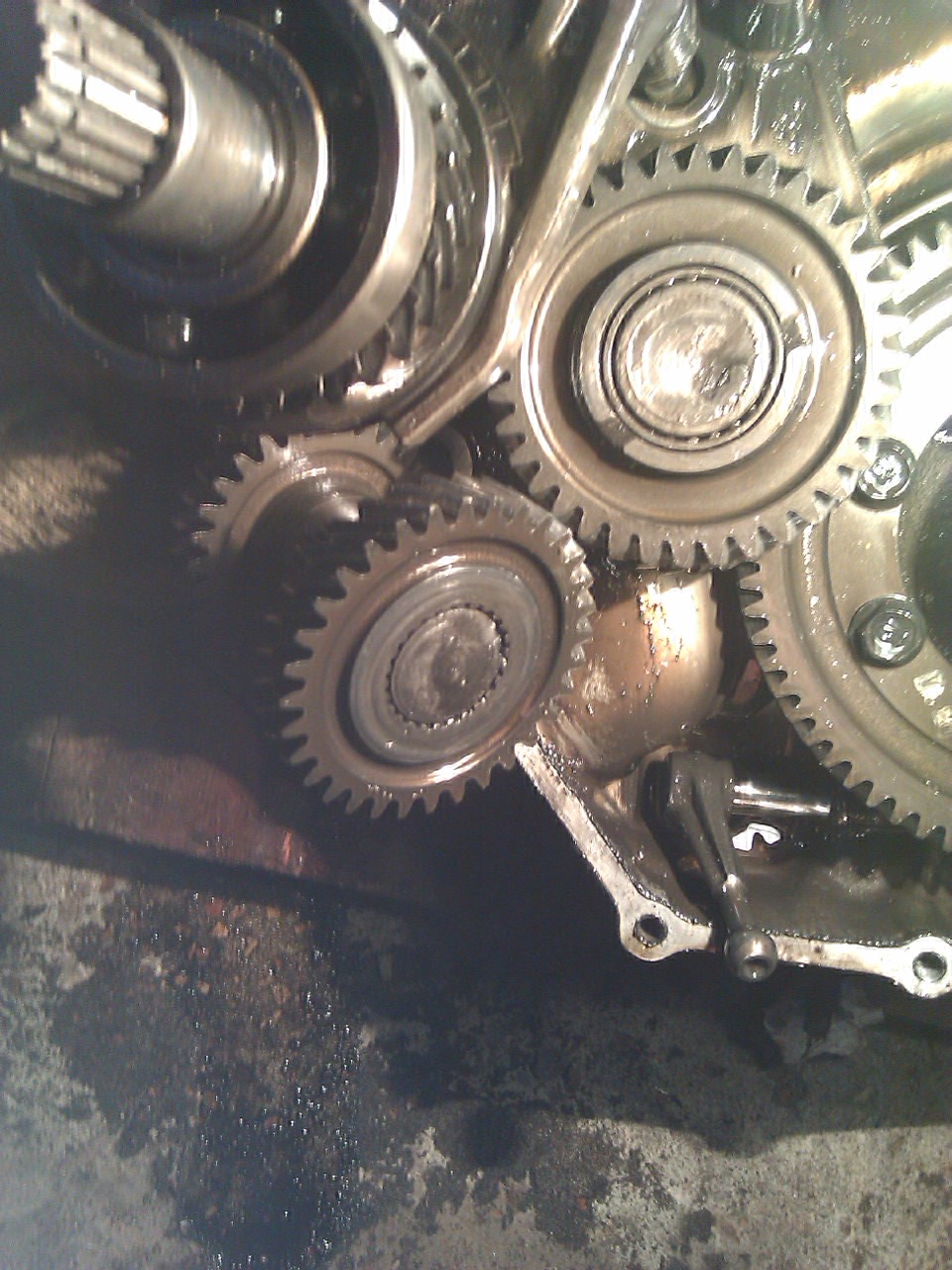

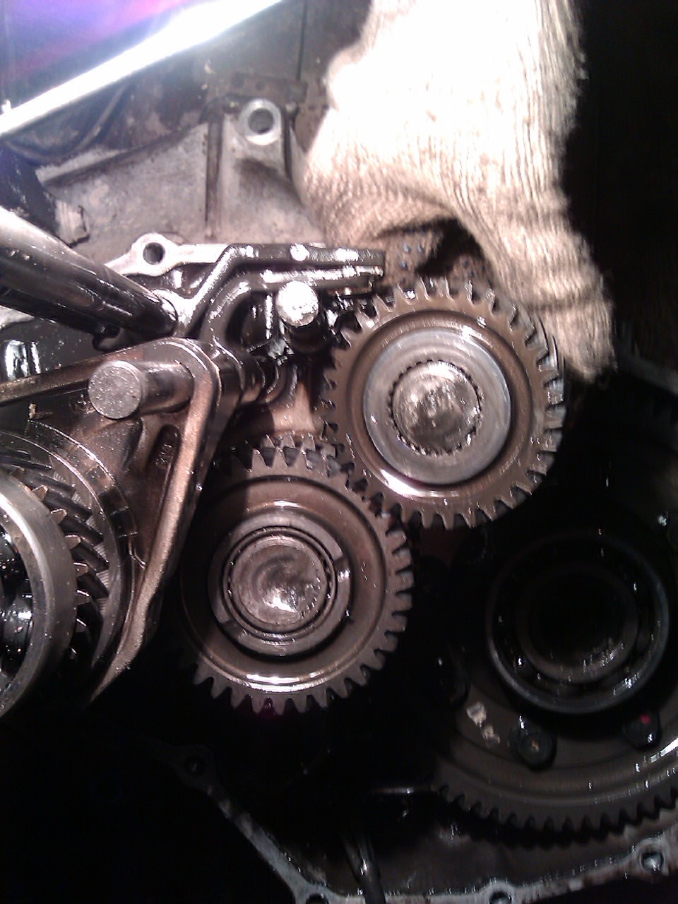

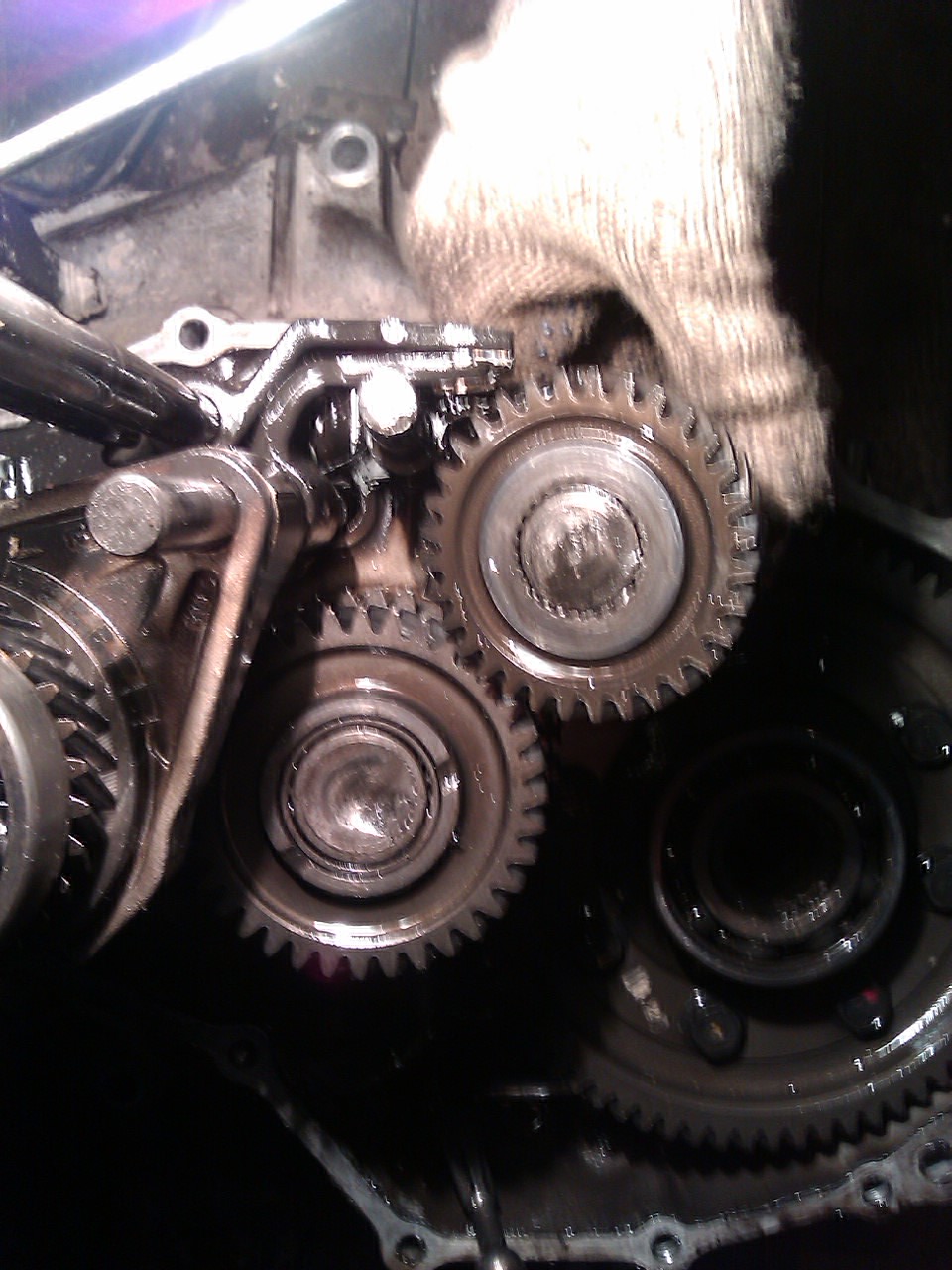

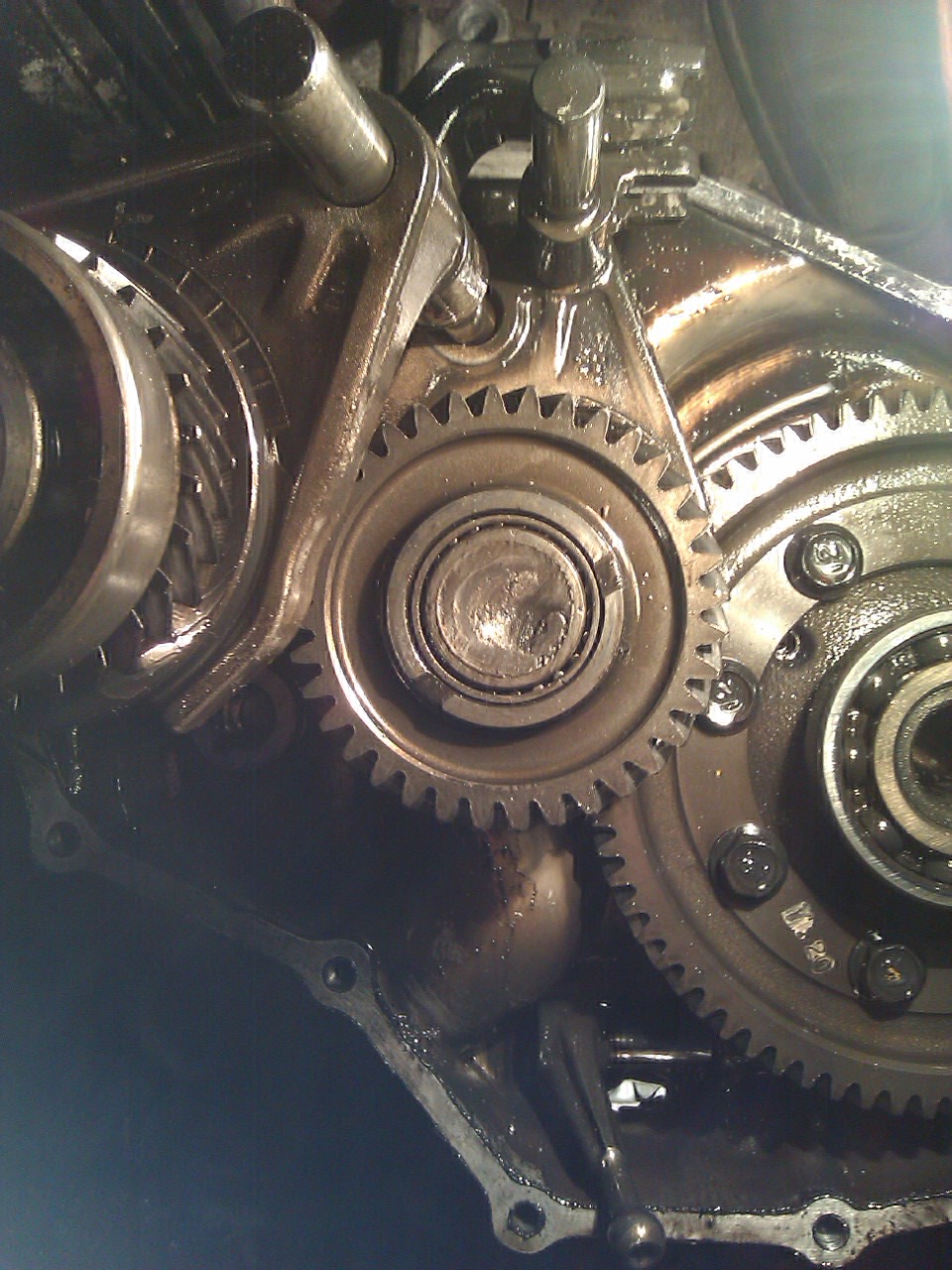

У меня аналогичная ситуация была На холостых посторонний шум, похож на вой (думал что это выжимной подшипник), при разгоне на первой и второй этот вой усиливался. В итоге в один из дней пропали третья и четвертая передачи. Сама передача есть а машина не едет и стоял скрежет. После вскрытия коробки оказалось что вторичный вал МКПП сломался, причем сломался так, как будто бы его разрезало болгаркой, все шестерни и синхронизаторы целы ни сколов ни зазубрин нету.
Дело не в выжимном.звук хорошо слышин при полном нажатии тишина (выжимной дважды менял не помогло) что это кто сталкивался?
