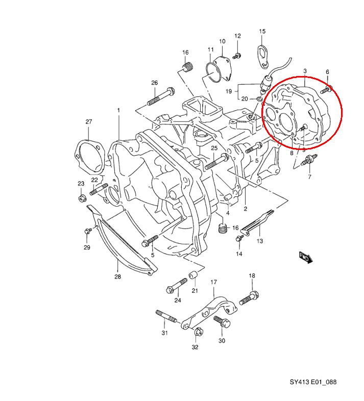

Чисто номер на коробку не нашел, но нашел номера корпуса коробки,
Правая часть коробки ( что на двиг и сцепление ) - одинаковые
Левая часть коробки ( в сторону левого колеса ) - одинаковые
т.е. все посадочные размеры и габариные одинаковые, коробка встанет как родная.
единственное "НО" которое я считаю не принципиальным это то, что крышка прижимной пластины разные, но к ней ничего не крепится она просто закрывает коробку с обратной стороны от сцепления (на рисунке она красным кружком выделена)
Короче, коробка подойдет
