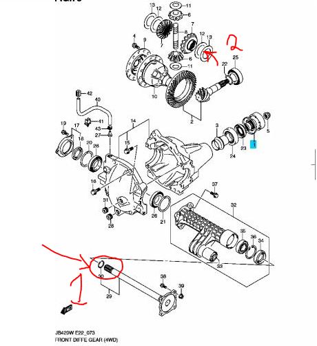

Ответ: С чем беда? Бублик? АКПП? РКП?
Ну раз ещё и гудит (Вы об этом ранее не говорили), то менять. И желательно с трубой и валом.
Почему спрашивал про ДТП - такое (выход полуоси в движении) возможно (встречается) по причине гнутой трубы. Видели такое.
Речь идёт о трубе\полуоси\стержне который идёт от правого переднего сателлита в левый.
Труба и полуось - понятно.
Остальное (палец сателлитов) думаю не при чём?
"палец сателлитов" хм.. сложно сказать.. Могу завтра прислать картинку и показать то, на что мне указали после диагностики.
Давайте картинку - будет хорошо :)
Здравствуйте, Александр.
Пробую прилепить картинку сюда во вложение, надеюсь получится.
то, как мне объяснили - на картинке:
штуковина №1 вставляется в штуковину №2 и должно там сидеть намертво. А у меня штуковина №1 срезала стопорное кольцо, сама как-то "сточилась" и теперь свободно входит и выходит из штуковины №2. И когда 1 выходит из 2 - в этот момент и проявляются описанные выше симптомы.
По мимо этого грязь и стружка в масле редуктора.
Как-то так...
Подскажите, пожалуйста, что нужно делать и сколько у Вас это будет стоить?
День добрый!
Описание правильное :)
Гул, стружка - редуктор под замену - цену на сайте видели (по Рециклингу 25500).
По полуоси. Два варианта:
Новая- 3500
Контрактная- 2000
По хорошему надо смотреть/менять саму трубу (всё таки есть вероятность, что причина в ней - полуось на этой машине просто так не выходит, может быть и брак - гнутая с завода раз ДТП не было) её приложим бесплатно, свою вернёте вместе с редуктором.
Полуось конечно возвращать не надо. Её на выброс.
Александр, меня интересует услуга "Рециклинг". Не могли бы Вы показать на рисунке из моего предыдущего сообщения каких деталей изображенных на картинке я не получу купив у Вас редуктор по программе "Рециклинг"?
Спасибо, Александр. Я решил воспользоваться Вашими услугами. В ближайшее время разберусь с финансами и свяжусь с Вами.
