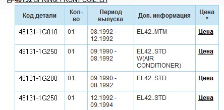

вернусь к своему вопросу, кто-то ставил на зад пружины от таеты(вроде caldina) так не будте такими скупердяеми, дайте номерок... у меня седан но нагружаю зад постоянно, да и хотелось бы пожесче зад что бы стал.

Эту табл, я уже видел, а какой именно из этих 4-х???
Х
ХулиGAN
Ответ: задние пружины
я не знаю,
p.s. вообще существуют каталоги на не оригинал с размерами на все машины, я себе так на ниссан подбирал, просто выбрал самые толстые.
Я в таких случаях делаю так. Обзваниваю магазины, узнаю где что есть... Потом, снимаю свою деталь и пру по магазинам где нашлось, методом сравнения, подбираю Себе.
