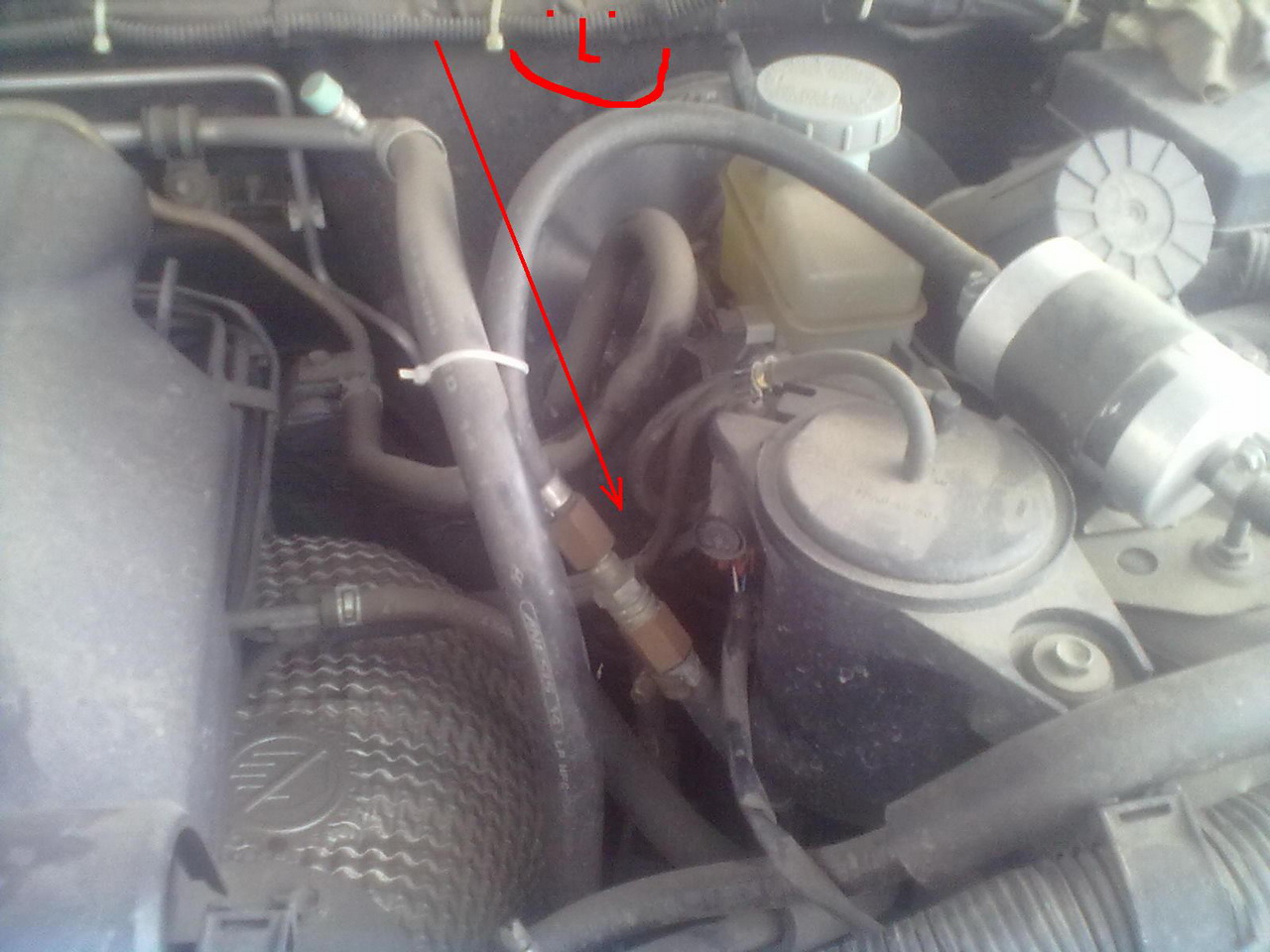

Это от того что обратный клапан не держит давление. А есть ли он на тоетовском фильтре?
Я себе поставил обратный клапан под капотом в разрез шланга.Клапан от старенькой ауди (он у них вкручен прямо в насос)

Я тоже так заводил с пол года :) потом меня это достало и я сделал так :)

это вот эта конструкция с латунными штуцерами???
или люминивая байда справа?
KEDRIKOV
19 Январь 2008
660
194
Азов Ростовская обл
Ответ: Ремонт, чистка фильта в бензонасосе НСГВ. Разные варианты
Болда с права это фильтр для чего поймете если прочитаете первые посты этой темы.
А то что со штуцирами это какраз есть обратный клапан от аудюхи
